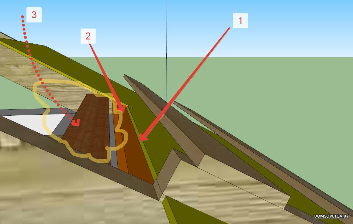

@vangelis, если вы собираетесь засыпать эковату, то все делается гораздо проще. Утеплитель стены доводится до обрешетки, а эковата засыпается с горкой на мауэрлат до стенового утеплителя. Ваши расчёты для данного узла некорректны, запирания пара не будет, т.к. эковата сверху открыта. Но это вариант для низкого парапета, т.е. слой ваты должен быть не сильно ниже мауэрлата, чтобы горку накидать.
Юрий, посмотрите картинку. Я Вас правильно понял?
наружный от маурлата утеплитель (мой пеноплекс - №1) должен доходить до уровня мембраны (№2). А обьем вокруг мауэрлата (левее и выше -зона №3) должен быть утеплен паропроницаемым утеплителем (равно как каменн. вата или эковата) и с внутренней стороны обеспечен пароизолирующий слой - он же пароизолирующий слой утеплителя, который планируется укладывать между стропилами кровли. Правильно?

имхо: при устройстве узла мауэрлата важно чтобы хотя бы одна сторона была открыта для паропроницания.

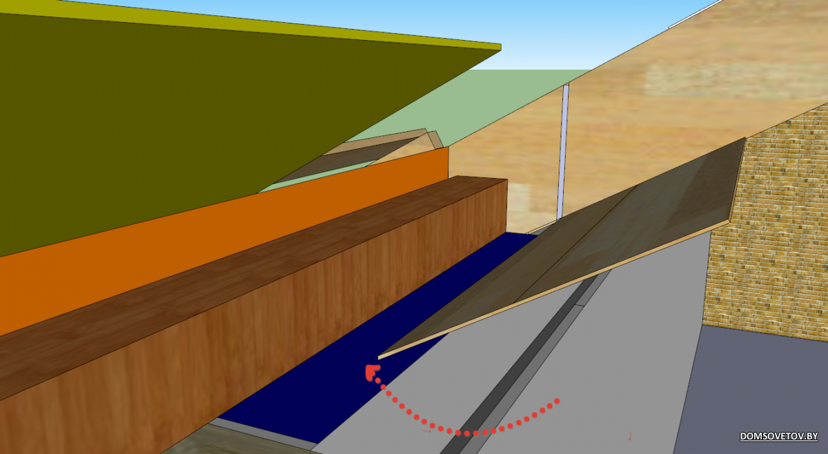

А в моём случае? Ведь немного участка паропроницания есть, в моем разумении - это зона выделенная синим цветом. Пар из помещения через блок попадает на синюю сторону блока в район мауэрлата и утеплителя

@vangelis, этот узел сложно на этом калькуляторе посчитать. Там расчет для стен (или крыш), а тут мы рассматриваем торец стены. Я вот тоже там пробовал свой пирог в районе маурлата просчитать, не могу понять как там внести тот факт что вверх и мауэрлат (сам брус) и утеплитель (между брусом и внешним утеплителем) имеют вверху открытый участок, через который, в теории, влага должна спокойно испаряться.
