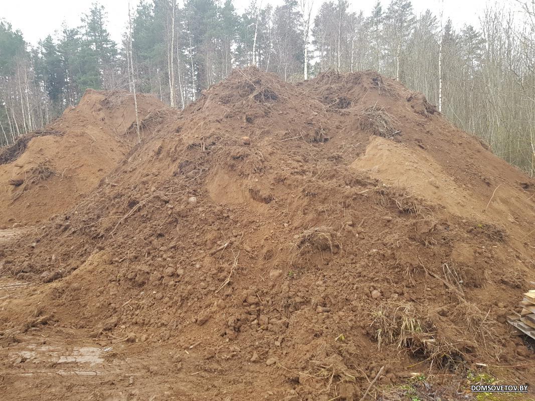

По фото "хорошая земля" - песок песком.. только щавель растить.

да. плодородки нет вообще.
та куча что навернута-это 1- см слоя вперемешку с песком.
во всё есть свои плюсы.
расти ничего не будет. кроме травы. под которую придется завозить полевой грунт
(хороший грунт будет дорогим...очень. )
для посадки растений я себе заказал в деревне 5 тонн навоза с частного подворья. будет год преть с всякой землей и травой. тк покупной грунт под рассады- он мертвый. а нужен живой перепревший перегнивший. с червяками.
полив на песочном основании тоже будет большим.

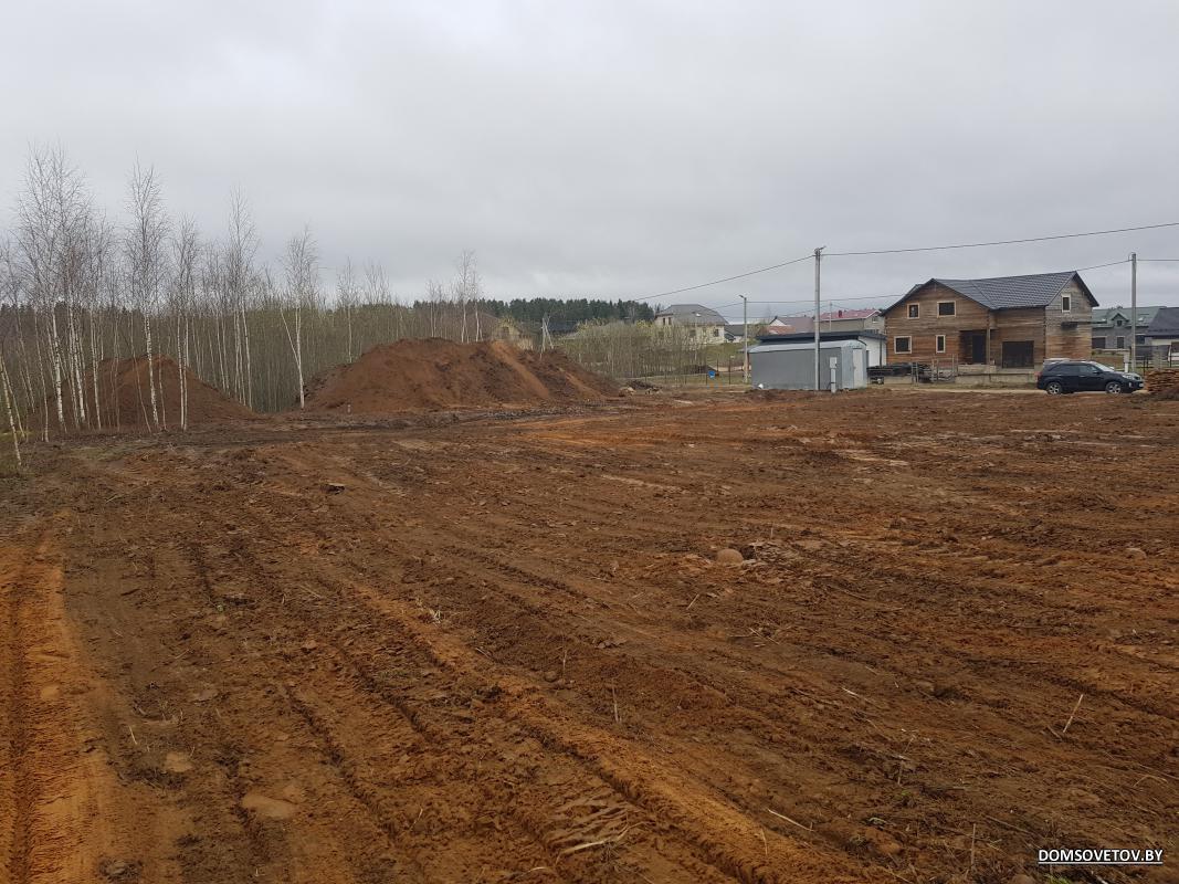

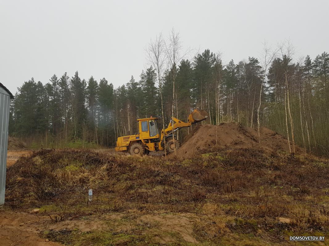

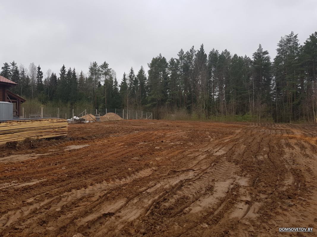

Закончили сегодня c перемещениеv грунта за пределы участка.
В ближайшее время в планах завезти машин 10 песка под пятно дома.
может у человека мечта была с детства сделать нормальную песочницу, чтоб пацанам не толкаться с машинками, а вы сразу накинулись.
А если серьезно-не стесняйтесь озвучивать планы/причины. Вполне возможно данные тут советы на основании ваших вводных помогут вам избежать хождение по граблям... Насыпной песок под любой! фундамент-это близко к нездоровому..
Если вы хотите поднять уровень участка, то к примеру-на штык лопаты траншея под канаву, нижний армопояс+фбс+верхний армопояс+плиты- и только потом подсыка... И это еще 10 раз подумать нужна ли она..Вполне не исключена возможность поиграться "вертикалкой"(разбивка высот что где на вашем рельефе) и этим избежать или минимизировать необходимость поднятия уровня
П.С.залез на первые страницы темы-у вас участок выше дороги и УГВ не видно даже в бинокль, т.е. необходимость поднятия уровня всего пятна застройки отпадает. Колитесь, для чего10 машин ПГСа? Если для засыпки внутрь периметра под полы по грунту-рано, мешать будут возведению фундамента.
И еще вопрос-откуда неправильная идея(лично мое ошибочное мнение ) использовать свайно-ростверковый тип фундамента для ваших условий? Его используют когда нужно пройти верхние слабонесушие слои и опереть на более плотное основание пятку сваи. У вас же вроде по геологии все однородное (имею ввиду по несущей способности грунта), аж на 8метров... Траншея-опалубка20-30см-нижнее армирование-бетон, потом фбс, верхний армопояс, стены. Ну или ленту монолитную, если очень свербит. И утеплите потом цоколь10см эппс и отмостку5см на ширину 1,2м-это будет дешевле, надежнее и теплее
