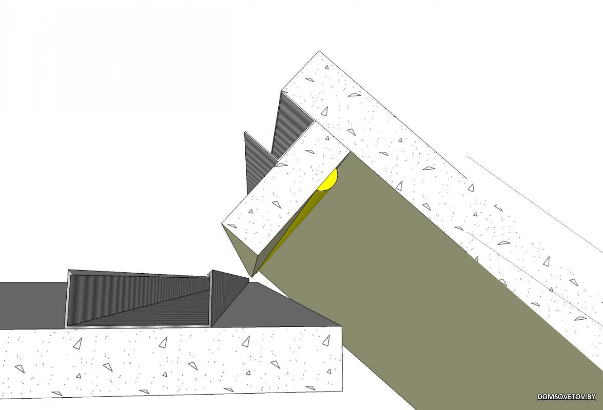

Подскажите варианты!
Суть задачи, реализовать вот такую стыковку между потолком и наклонным скатом мансарды:
Между наклонной плоскостью и горизонтальной сделан паз (ниша) в котором смонтирован профиль с диодной лентой.
Вот какой вариант реализации пришел мне на ум:
Но есть несколько вопросов.
1. может уже есть проверенный временем вариант реализации такого сопряжения? (чтоб не изобретать велосипед)
2. какого минимального размера должне быть зазор между плоскостями чтоб более менее нормально можно было приклеить профиль и ленту в него после монтажа и покраски потолка?
3. Нормально ли это что есть достаточно широкий зазор (щель) между плоскостями, речь идет о невидимом зазоре за профилем крепления ленты?
Буду признателен за любые мнения, советы, предложения, ссылки.

Горя хапните с этим узлом в отделке.Место довольно не удобное с отделкой. Бывают такие места где сначала делают отделку,почти начисто, а потом ее монтируют .

Тут именно так и планируется, сначала наклонный скат, а потом потолок. К этому я готов.
