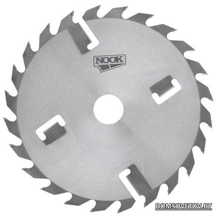

1. Тяжесть станка, не самое главное. Важнее жесткость. Литая станина-лучший вариант.
2. Согласен. Длинна имеет значение. Но тоже важна жесткость, мин. вибраций и т.д.
3. Чем выше обороты тем лучше качество. Но надо инструмент подбирать соответствующий. Оптимально для обычной циркулярки 3000об/мин. Для строгания 5000. Развод нужен только для поперечного пиления. Сейчас наверное и пил нет таких. В продольных стружкоудаление достигается формой зуба.
4. Работал на могилевском, правда еще советских времен. Нормально, не перегревается, стружка вылетает не плохо.

Чем выше качество после пиления, тем проще потом получить хорошее качество при строгании. Есть пилы даже спец. с подчищающими зубьями. Правда в быту редко это используется.

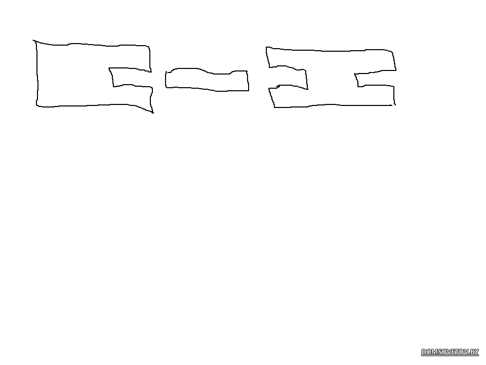

На сколько реально в торце обрезной доске 25мм из сосны длиной 3-3,5 метра сделать ручным фрезером паз, для последующего загона туда рейки (как она кстати правильно называется? шкант? шпонка?)

Не реально на мой взгляд. Проще, мне кажется взять ручную циркулярку, закрепить ее на стол какой нибудь,вверх пилой, настроить на глубину нужную, примастырить упор боковой какой нибудь и за один или два прохода получить требуемую ширину паза.
Хотя... Если фрезер закрепить на стол, и тот же упор придумать...

а вообще есть на станках древообрабатывающих боковая голова на 5000оборотов для фрезы.
я думаю -самое то.
тока доска сосновая 25-это совсем тонковато....не?
Это вариант.Это лучше и удобнее будет ,чем елозить фрезером по
тонкому ребру доски. Да и руки меньше будут напрягаться.

Evgeniy, а по ребру то зачем? купить Т-образную фрезу нужной ширины и радоватся жизни без опасности
Korvet068, реально спец-фрезой, я как то раз плинтуса делал на потолок. из бруска 40х60 фигурной фрезой (радиус 25 мм +2 ступеньки) гонял 4 метровые брусы. за вечер прогнал метров 70 без напряга. если паз широкий надо - то лучше купить фрезу в 2 раза Уже чем нужный паз и проходить за 2 прохода (проход, переворот доски, проход, что бы не перенастраивать фрезер)

Судя по изображению на рисунке,там надо выбирать просто паз под шпонку
на боковой стороне доски (так будет наверно понятнее).
В зависимости от ширины паза ,действительно подобрать дисковую фрезу толщиной
равной толщине шпонки и все .Точно ,пили и радуйся...
Т- образную фрезу надо,если делать паз и сразу обрабатывать по плоскости,
а если просто паз,то достаточно дисковой фрезы нужной толщины.
Просто доску длинную обрабатывать двигая по столу удобнее,чем фрезером
по тонкой доске.(Да её еще или закреплять или кому то держать надо)
Я фрезерной машинкой работаю по большим вещам типа двери ,крышки столов
и т.д.,а для таких вещей у меня все станки отдельные.
реально...
сам пробовал.
