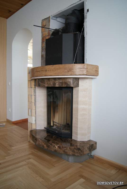

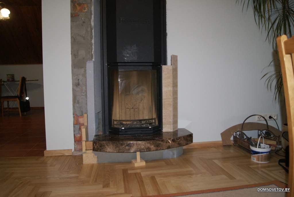

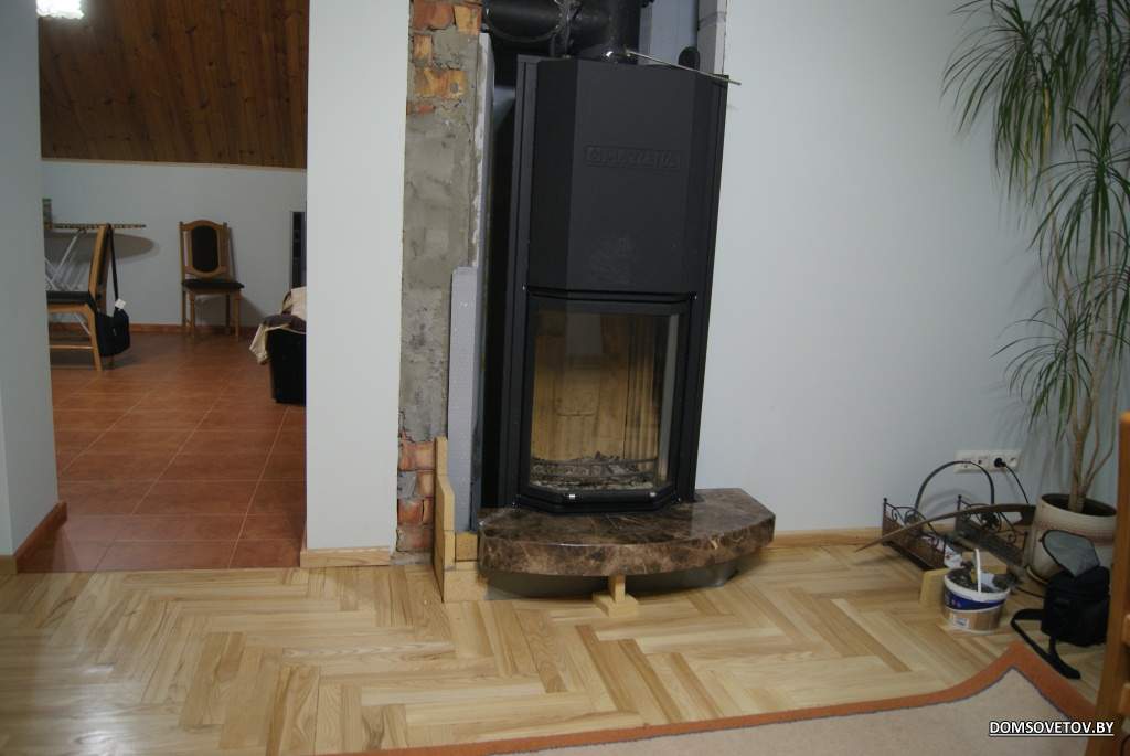

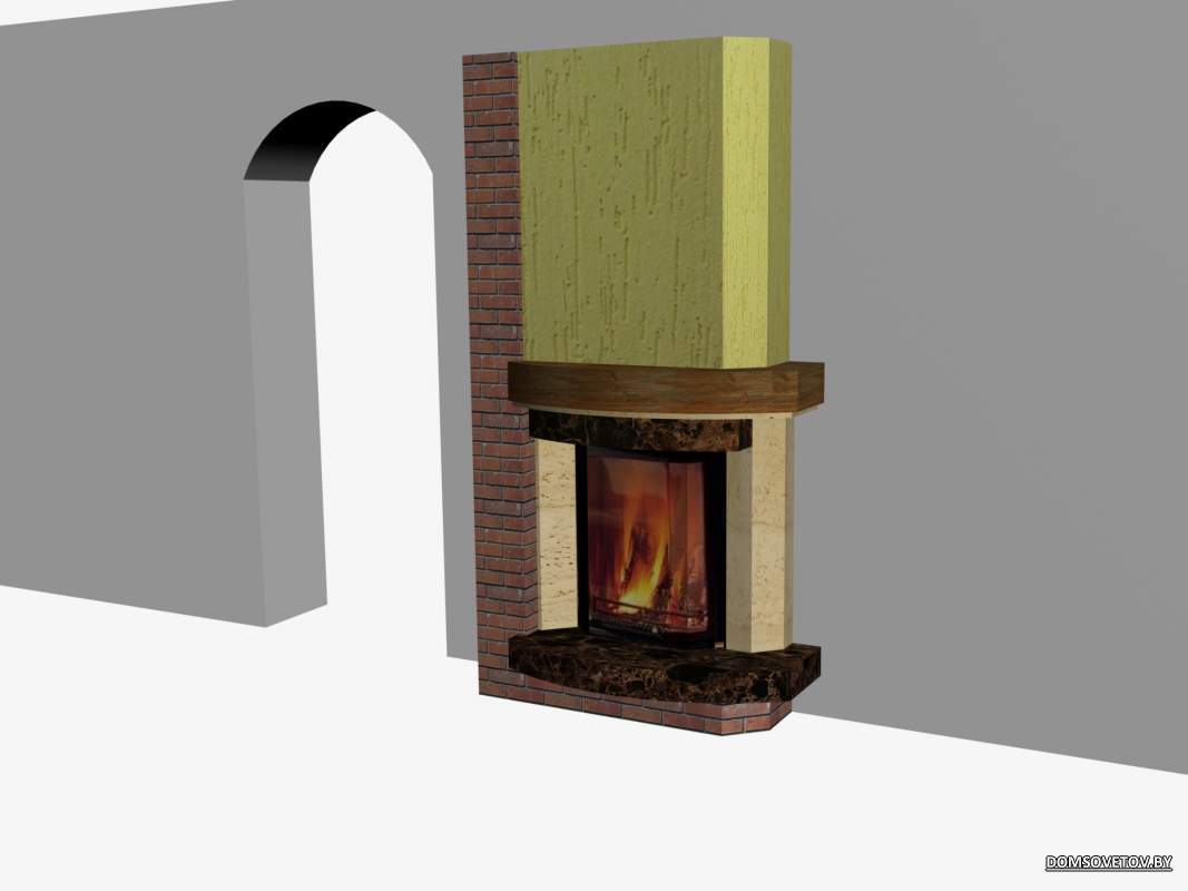

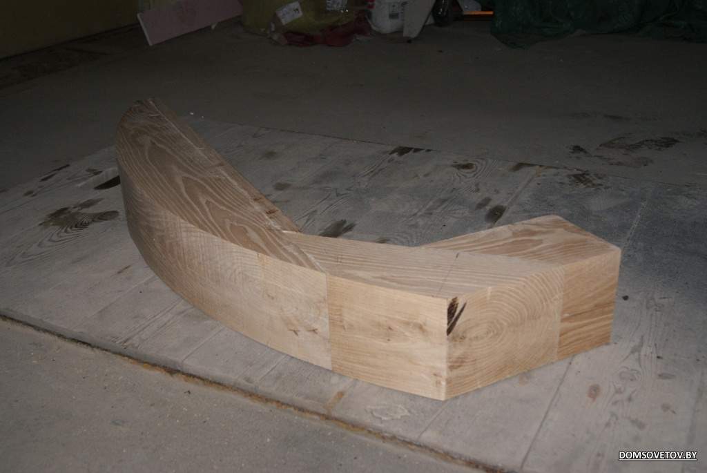

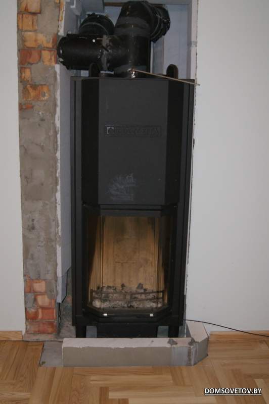

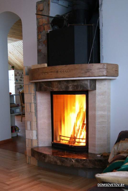

Вот наконец дошли руки до камина себе любимому(отделка)Напомню что хотел

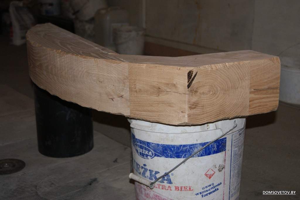

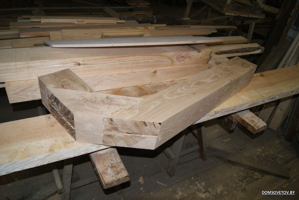

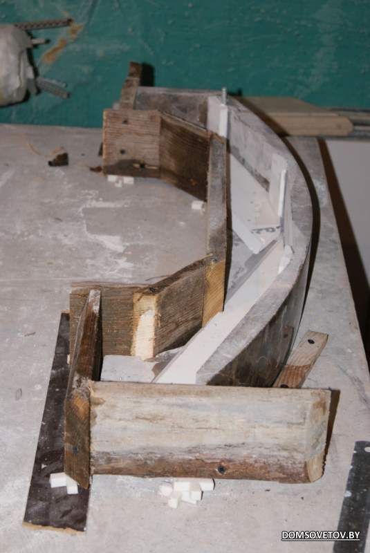

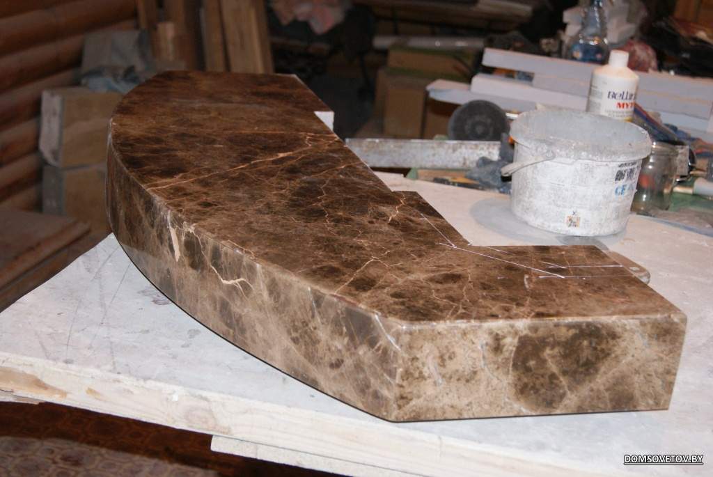

Ну и сам процесс.Сначала изготовление каждого элемента.
---------- Сообщение добавлено в 23:30 ---------- Предыдущее было в 21:37 ----------

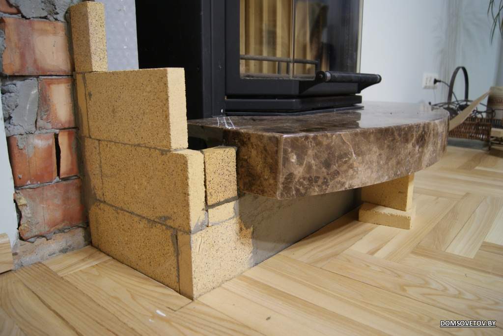

А затем и сам монтаж.

Продолжаем

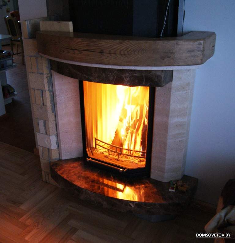

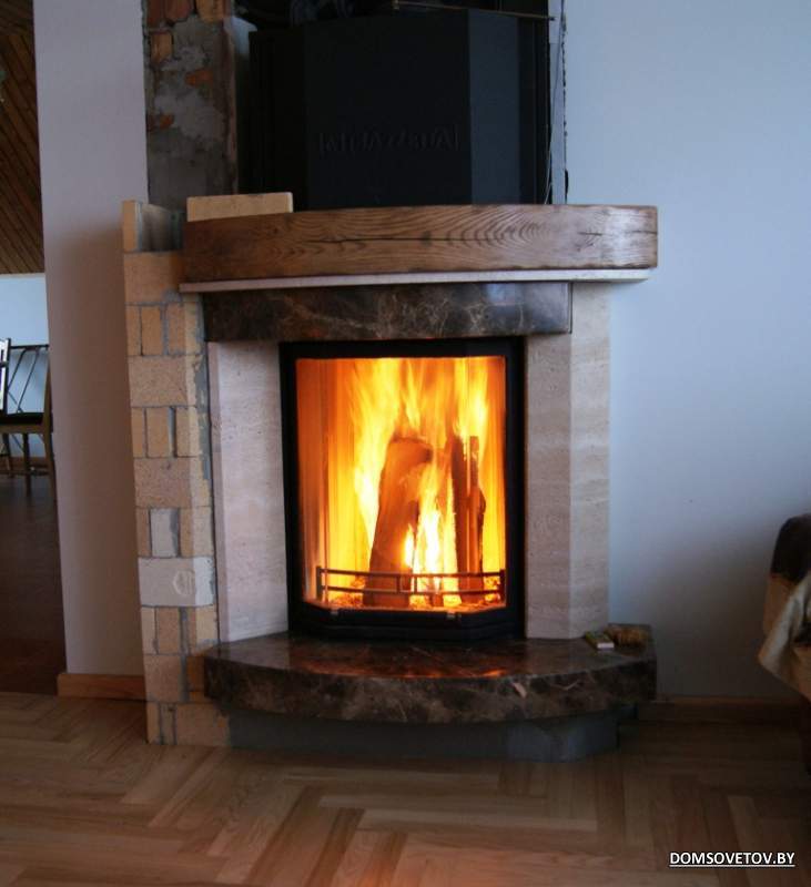

Опять похолодало.
Решил себе устроить релакс by
Всё таки отличная вещь камин,что бы там не говорили.А хороший камин-хорош вдвойне

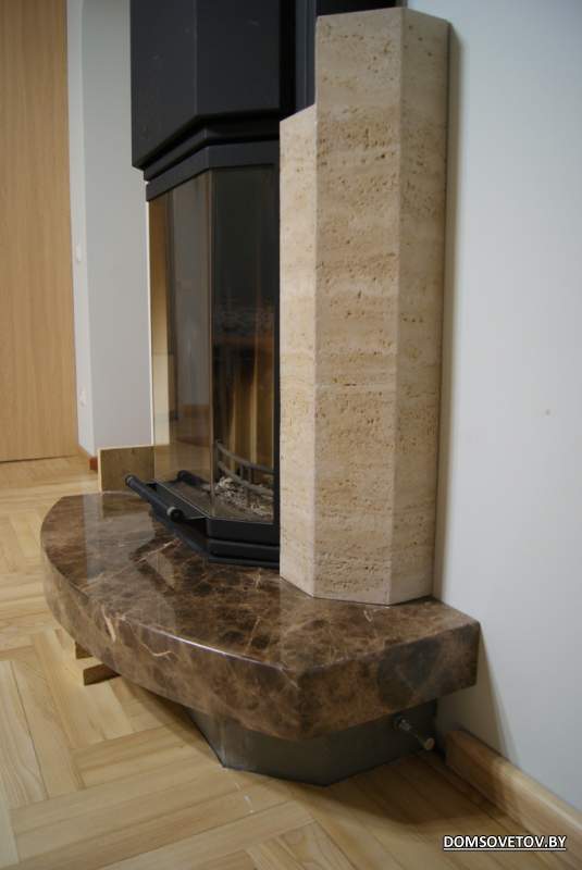

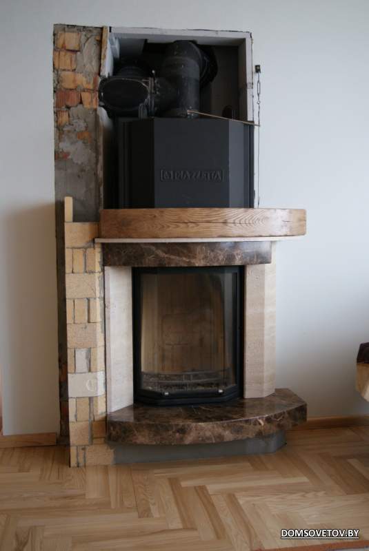

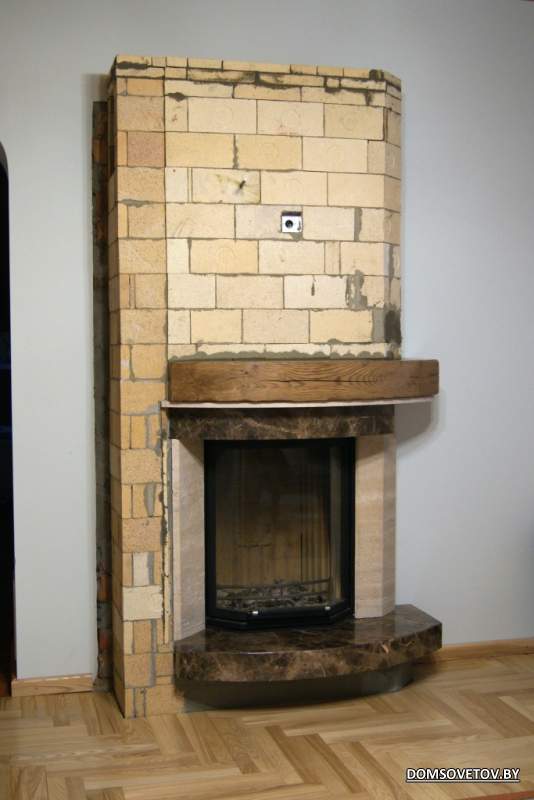

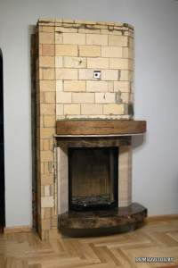

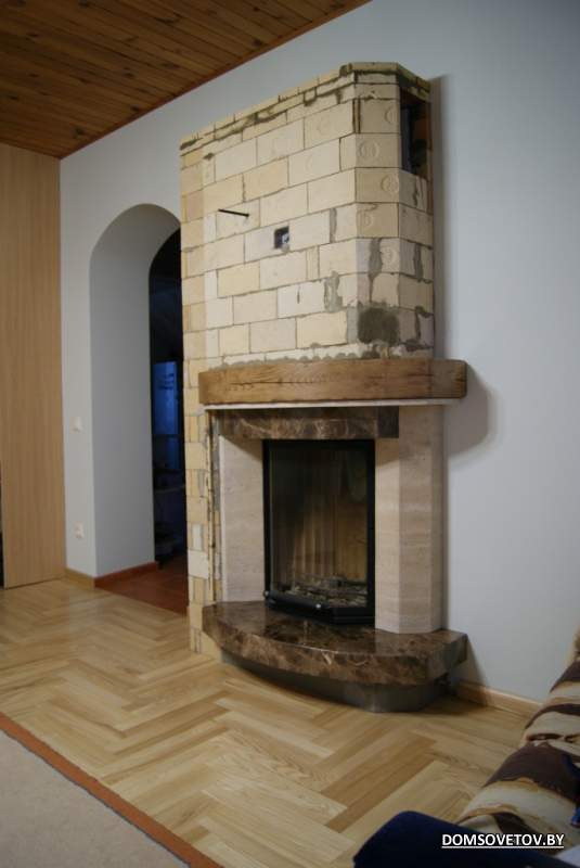

Вот наконец закончил теплонакопительную часть в черновом варианте .Осталась чистовая отделка
По уму бы натур.испытания провести(аж руки чешутся),но блин 20град на улице(зуд сразу проходит)
Старый 08.04.2014, 22:00   #88 или 183964
Сообщений: 15,415
кстати-а как оно к теплоемкости.
я так понимаю-там разводка , а перед-постольку поскольку теплоемкий?
или я что-то пропустил..
Разводка чего?Я не знаю о чём Вы но в камине есть
На уходящих газах теплонакопитель.
На лучистой от топки при закрытых решётках теплоёмкая облицовка.
Про разводку думал ,но нет возможности обратный канал сделать(а может и не надо)
