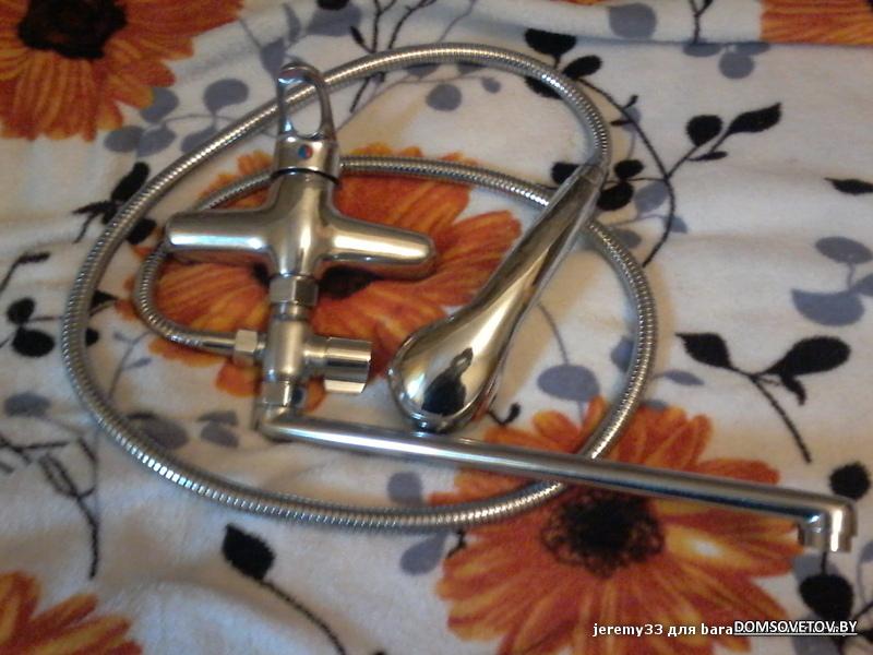

Возникла необходимость создания времянки из электробойлера на 50 л и смесителя для ванной. Всю разводку планирую сделать на гибкой подводке, что-то на шлангах от смесителей, что-то на шлангах подачи к стиральной машине.
Вопрос, как закрепить смеситель к стене?
Смеситель такого плана

@Korvet068, стенка, к которой крепиться будет, из чего?
---------- Сообщение добавлено в 19:50 ---------- Предыдущее было в 19:42 ----------
@Korvet068, если не штробиться и не прятать, а навесную "соплю" вешать, то пластину из металла(или 2 оцинк.уголка побольше), внутри отверстие, вставить резьбовой штуцер(папа) и дальше, как в квартире, ввинтить в "маму" смесителя.Т.е.папа-железяка крепления-мама.
дерево сруба под толстым слоем штукатурки
П.С.А не проще спаять полипропиленом, чем колхозить из разных шлангов?
Уже думал о этом, и продолжаю думать. Не взял этот вариант сразу, так как система временная и будет переносится.
то ж сверлить нужно, хорошо когда есть сверлильный станок с тисками, а не табуретка с поцарапанной коленкой

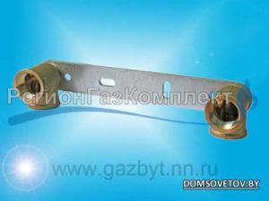

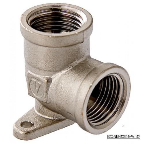

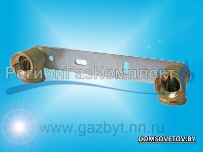

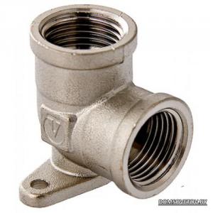

@Korvet068, есть сразу уголки с ушками для крепления, а есть сразу "установочные пластины".
Старый 01.06.2015, 22:41   #87 или 228336
Сообщений: 5,966
@Славка, оно? http://www.oma.by/catalog/297_20198392.html
Старый 01.06.2015, 22:43   #88 или 228337
Сообщений: 13,052
@Korvet068, оно самое
