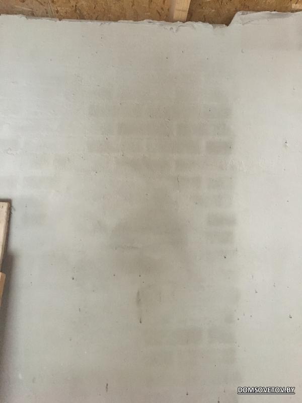

Признаюсь верится с трудом, но пусть будет так.
А может мне тогда обьясните тот же эффект на кирпичной стене на фото, интересно.
Странно что эффект один и тот же, а обьяснение разное будет.
Старый 17.02.2017, 20:37   #896 или 284033
Сообщений: 15,764
и на блоках тоже самое
и на утепленных перемычках тоже есть.
влажность. по разному накапливается.

@sergN, так вроде как и я так думаю, и с зонтиками та же ситуация должна быть, а говорят что тепло.

Не в тепле дело, а во влажности. И еще в фиговой краске, которая так классно впитывает воду, что намокает слой штукатурки. При нормальных материалах (грунтовка, краска) вода не должна впитываться и давать такой эффект.
Утепляют ватой и грибками очень многие, а пятна выступают у единиц.
