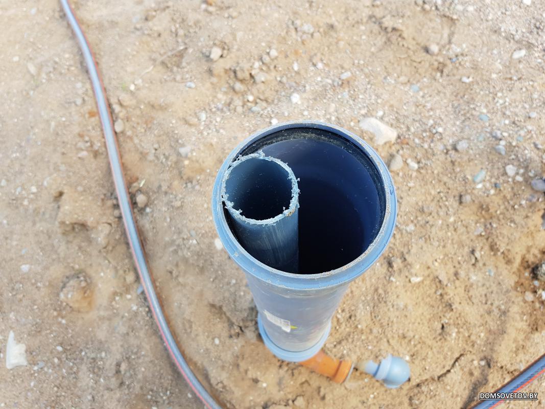

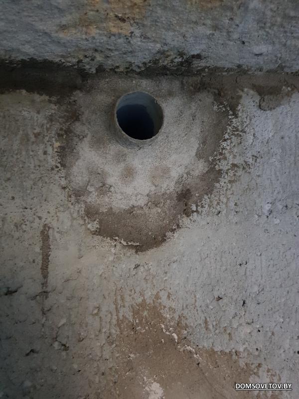

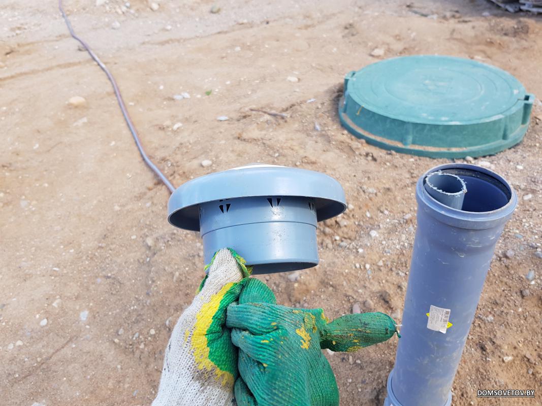

Я думал что в готовом виде все должно быть обсыпано, но буровики сказали что это затрубное пространство должно самостоятельно заполниться родным грунтом и это произойдет в течении пары недель, они сделали обсыпку спец составом только в районе фильтра. .
защитите доступ туда, иначе лягушек нападает туда много.
у мамы на даче это пространство затягивалось 2 года.
Ну да, по всей видимости за пару лет там все только и затянется самостоятельно. Насчет пары недель буровки наверное так пошутили :-). 2 месяца прошло + раскопки для установки кессона, а там как была бездонная колонна так и остается. Сколотил деревянный щит чтобы закрыть туда доступ + насыпал щебня сверху. Щит прогниет за пару лет, но к тому времени там как раз все и зятянется я надеюсь.

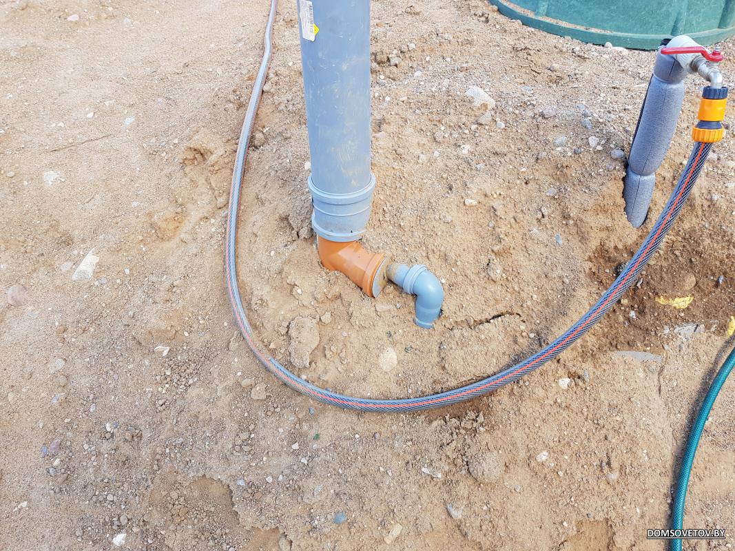

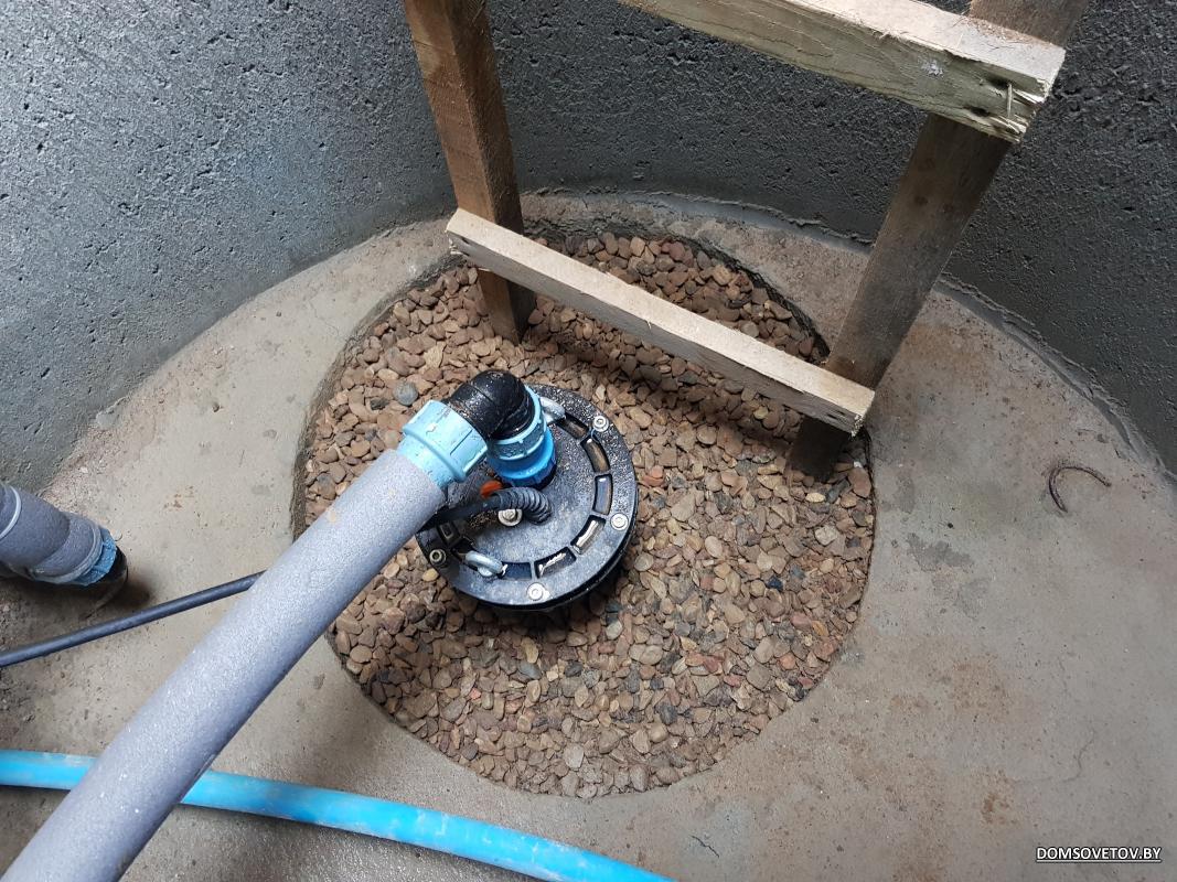

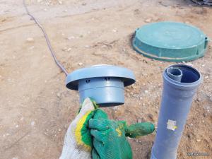

Сделал также вентиляцию кессона. Трубу 110мм установили еще на этапе монтажа колец, но надо было еще придумать как дать доп вент-канал чтобы вентиляция работала. Использовал 50мм трубу для этого + выход через тройник в изначально заложенную 110мм трубу + оголовок сверху чтобы и зимой когда снегом все будет покрыто вентиляция работала. Пока оголовок будет торчать возле кессона, когда участок будет уже окончательно приводиться в порядок может быть отведу этот оголовок к забору чтобы его не было видно.

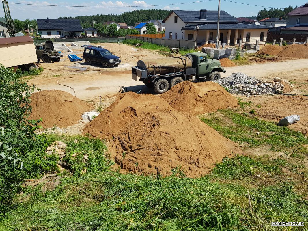

В течении недели делаю все что могу сделать быстро (покосить, перескладировать с общей территории на участок, убрать мусор и так далее) + фотоотчет.

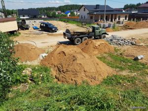

Сарафанное радио в деле - теже самые буровики сделали скважину соседу за 2 дня. В целом радует подход соседа по стройке - хозяин каждый день на стройке, смотрит, контролирует. Так строят для себя!

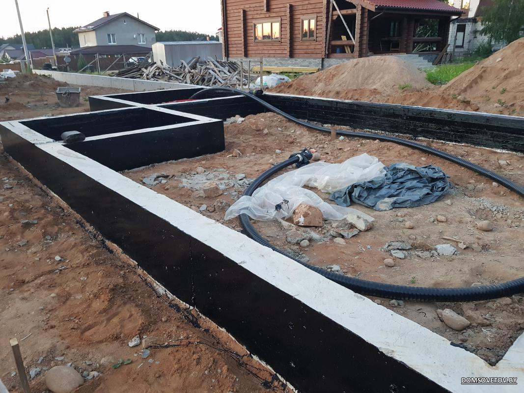

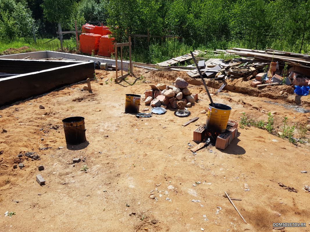

Сделал гидроизоляцию ростверка бани с 2х стророн. По этому случаю покупал праймер + мастику с истекшим сроком годности за полцены. Праймер сразу использовал так как никаких признаков его загустевания или чего-то подобного из-за истекшего срока, мастику разогревал на огне и после наносил.

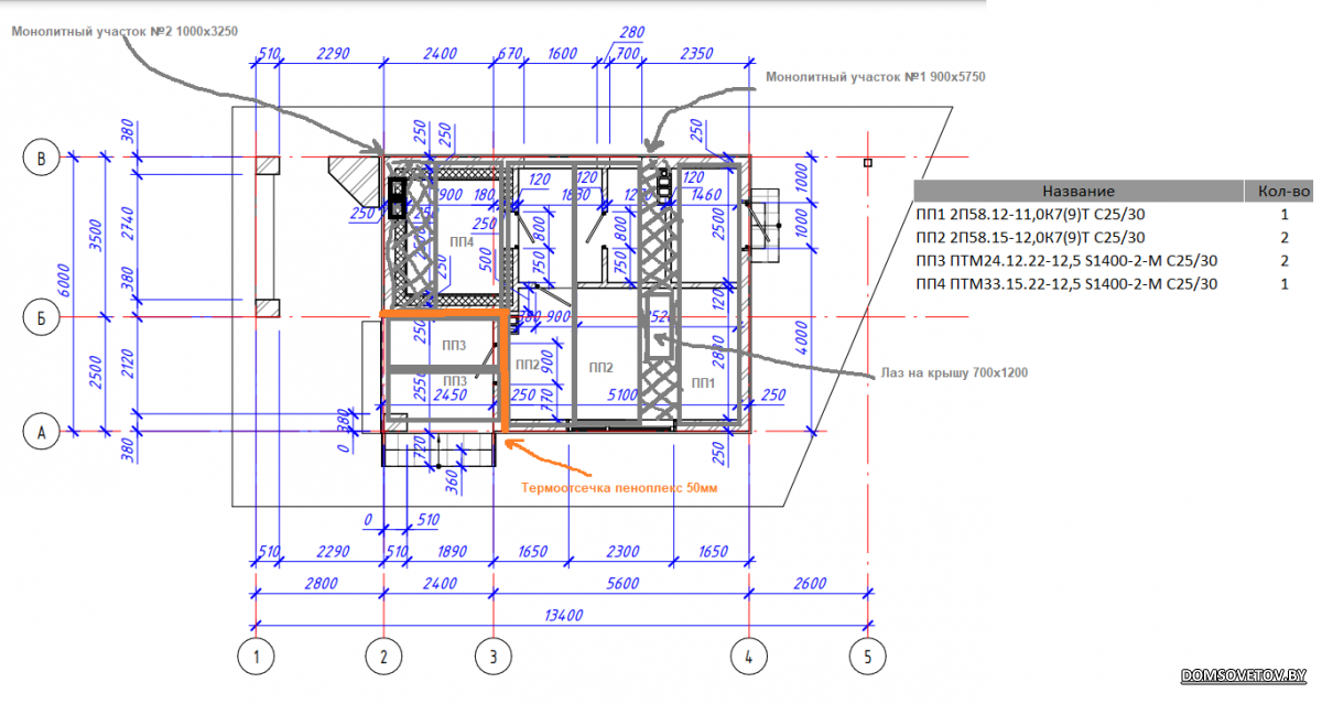

В бане думал делать монолитное перекрытие так как по изначальному проекту там получалось 3 вентшахты и экономически было необоснованно использовать плиты. Но монолит мне посчитали 50уе/м2 перекрытия. В итоге пересмотрели планировку бани с подрядчиком без изменения фундамента, оставили 2 вент-шахты + объединили дымоход барбекю с одной из вент-шахт, сдвинули лаз на крышу в монолитный участок и по старинке будем использовать плиты + монолитные участки которые будут заливаться с монолитным поясом. Подобрал беспетлевые плиты с нагрузкой 11-12. Петлевые плиты (они дешевле немного) тоже можно рассматривать, но там немного меньшие длины и надо будет смотреть уже по выведенным стенам пройдут они или нет. Плитное перекрытие получается ~30уе/м2 + минус вентшахта (кладка + утепление + обшивка).

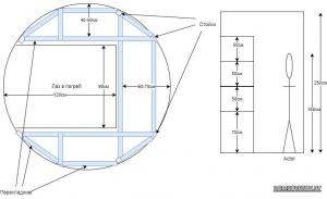

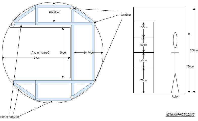

У ребят-строителей есть сварочник. И я вот решил попросить их пока они у меня в этом сезоне сварить также металлокаркас в погребе под полки. Идея следующая: стойки по стенам погреба с опиранием на пол, перекладины, сварка стоек и перекладин, не хочу чтобы стойки были в периметре полок, то есть каркас должен быть воздушным. Так что определяюсь с конструктивом, заказываем и привозим нужные трубы для стоек и перекладин, красим на месте, ставим стойки, ребята затем варят на месте металлокаркас, постепенно зашиваю все доской для полок. Для начала надо определиться с размером труб для для каркаса/стоек + толщина металла.

по дізайну сюда просяца круглые полкі)
