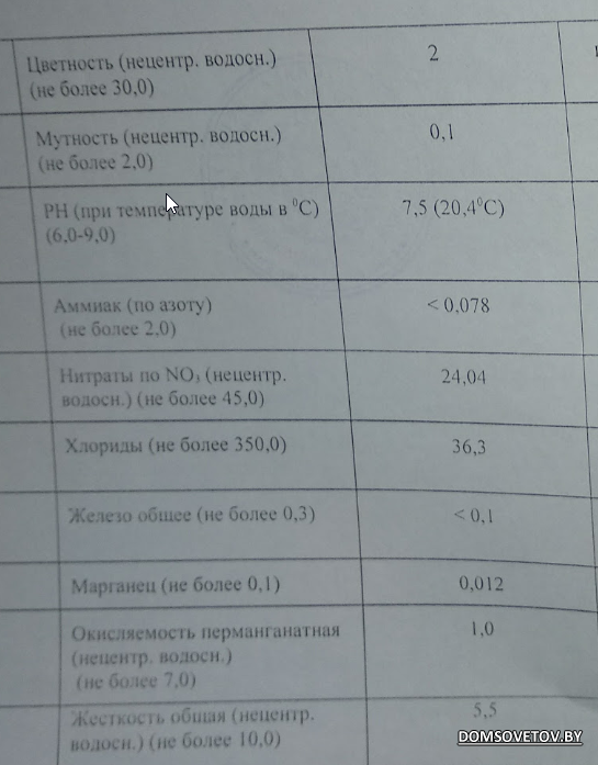

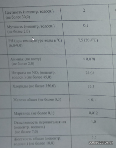

@Sas, Железо все промылось. По последнему анализу можно сказать его и нету. Думаю поспешил первый раз сдавать анализ там видно было что вода с чем-то белым была и не совсем прозрачная, но надо было дом сдавать и чего-то кто-то потребовал этот анализ.
Первый раз сдавал в июне и последний неделю назад.
