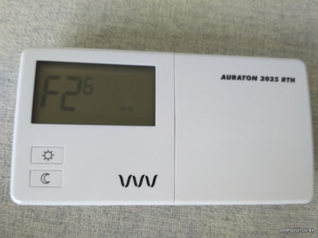

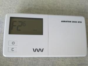

Перестал программатор Auraton 2025 RTH на кнопки реагировать и время сбилось. Подумал его перегрузить. Вынул батарейки, вставил и все... вообще работать перестал. При включении выдает версию и больше ни на что не реагирует
Думаю уже чего делать. Порылся по форумам - довольно много кто жалуется причем через год-два после покупки. Все больше народ отдает такое по гарантии (если она еще есть) и получает новый. А в чем причина не пишется.
Благо порывшись основательно нашел совет поменять батарейки. Они действительно уже подсевшие - 1.2 В только выдают.
Замена батареек помогла Такое простое решение и нигде толком не описано. Про низкий заряд батареи есть описание, но эта пиктограммка не светится. Поди пойми чего работать перестал.

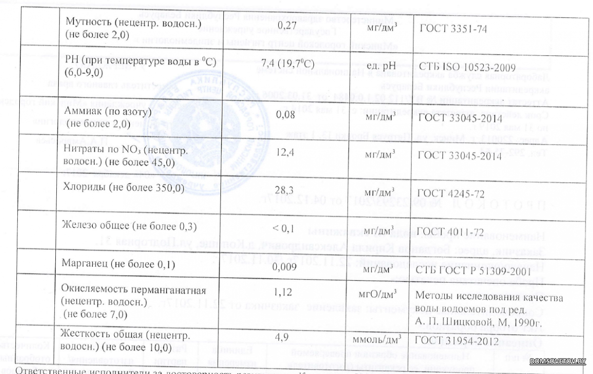

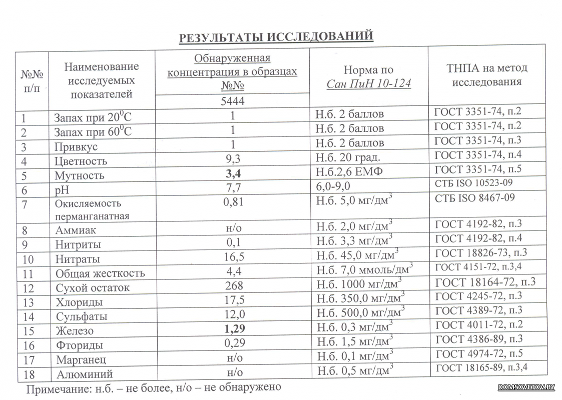

Добрался повторно сдать воду на анализы. Когда скважину сделали и пару дней промывали то вода шла мутная и результат был такой.
Через 2 года и 570 кубов воды (скорей поболей, огород без счетчика) получил такой результат
@Sas, Расход воды около 20 кубов в месяц. Чего поставить чтоб жесткость уменьшить и чтоб не надо было постоянно мыть душ? Белый налет повсеместно отмывать уже давно надоело.

@purler, жесткость сбивать до 2 ммоль/дм3, это верхняя граница мягкой воды,
для этого подходит BWT Aquadial стоимость в личку отправил
Железо пропало, в какие месяцы делали анализы?

Сообщений: 2,705
@Sas, Железо все промылось. По последнему анализу можно сказать его и нету. Думаю поспешил первый раз сдавать анализ там видно было что вода с чем-то белым была и не совсем прозрачная, но надо было дом сдавать и чего-то кто-то потребовал этот анализ.
Первый раз сдавал в июне и последний неделю назад.
Я тут дальше начал разбираться с вопросом сколько соли надо и как часто ее менять.
Вижу параметр Рабочая обменная емкость м3 - x°dH
Пересчитываем разницу с 4.9 до 2 в наших ммоль/дм3 на эти °dH и получаем
4.9 - 2 = 2,9 ммоль/дм3 или 8,1 °dH
Так если мне брать BWT Aquadial 15 то там Рабочая обменная емкость 43 м3
x°dH
Получается регенерация мне нужна 43/8,1 = 5,3 м3 но с запасом явно меньше. Может каждые 5 кубов.
При моих 20м3 в месяц выходит 4 регенерации понадобится.
Правильно ли я считаю все это?
Сколько соли за раз туда засыпать надо?
По чем и где эту соль закупать, чтоб уже окончательно понять во сколько мне обойдется это удовольствие.
Спасибо за оперативность
