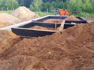

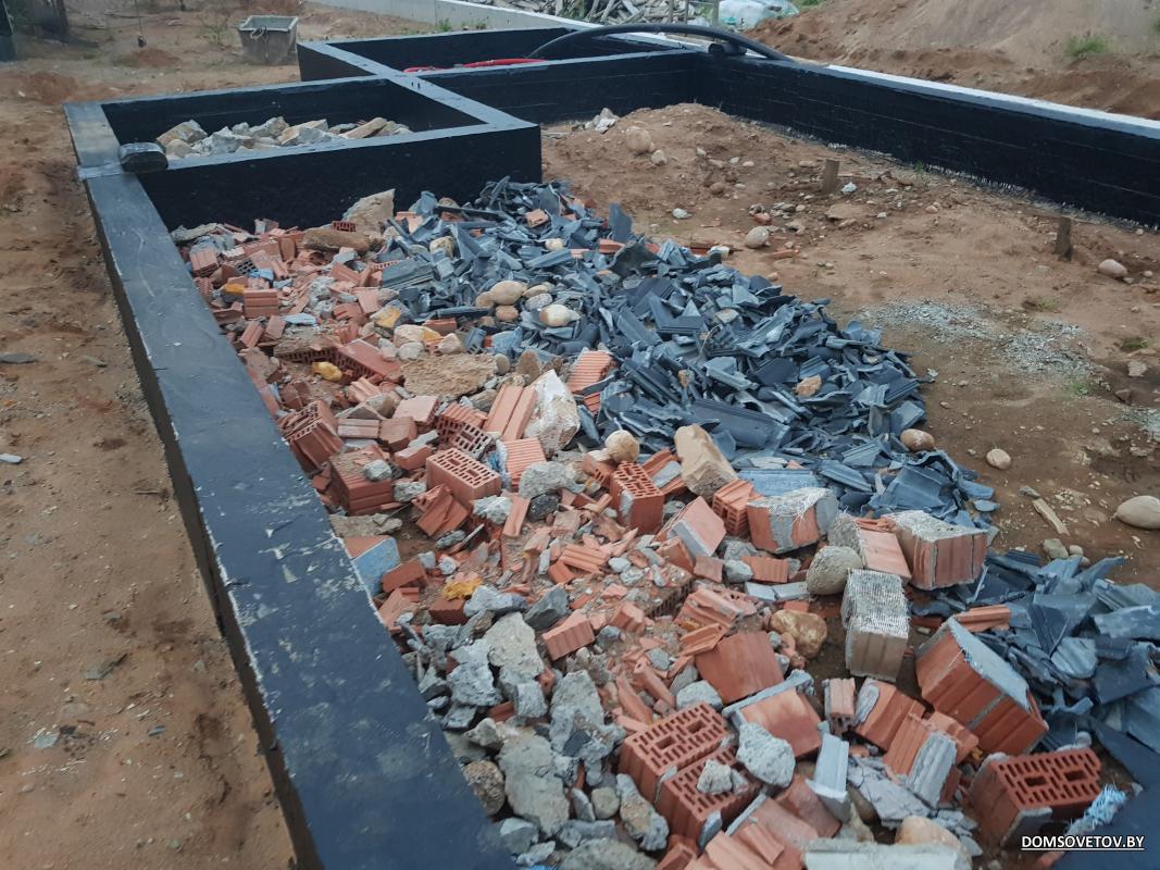

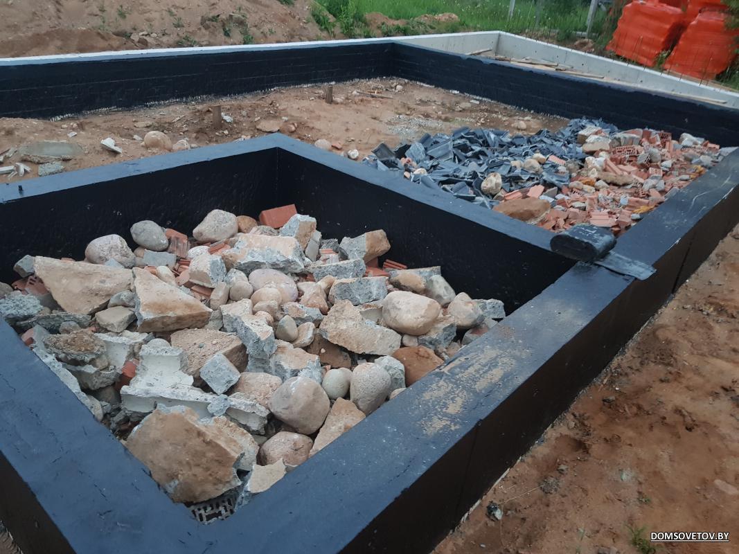

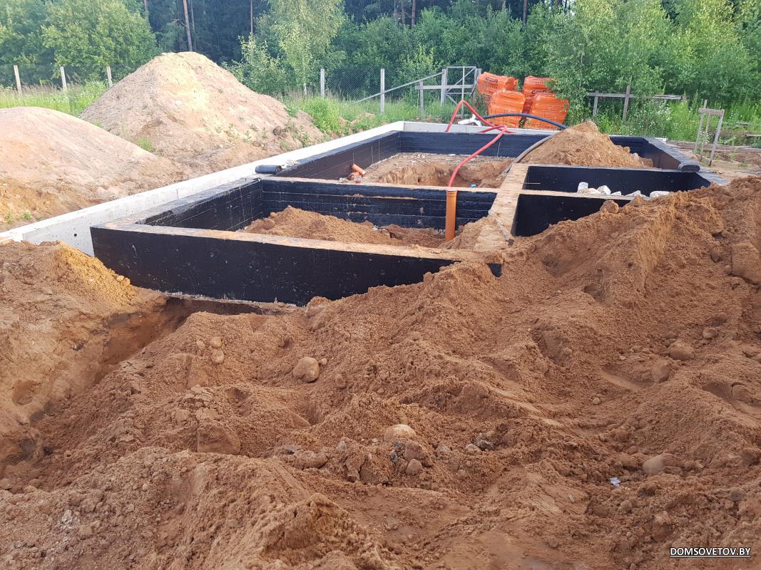

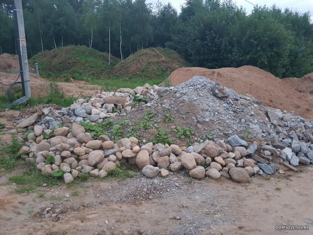

Продолжаем постепенно. Забросил весь строительный бой что собирал/сортировал руками и что было на задней стороне участка в периметр бани. Еще есть куча на лицевой стороне участка, но тут без трактора уже никак.
Готовим крыльца.

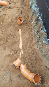

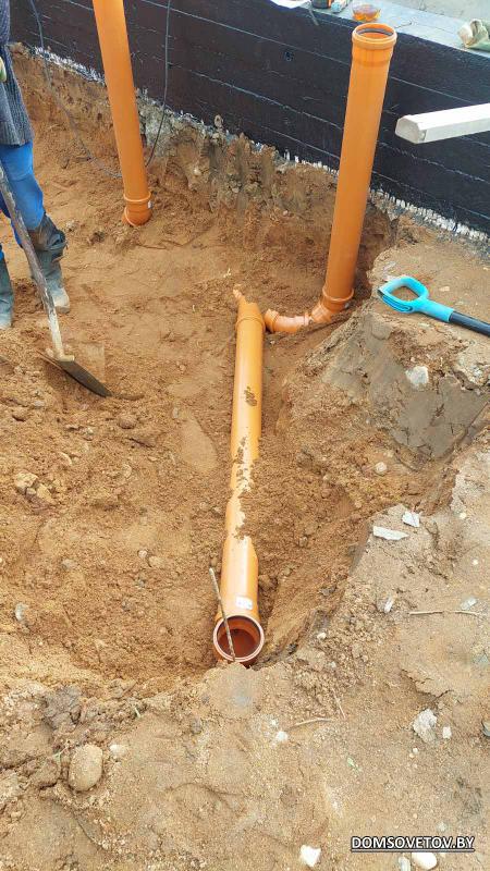

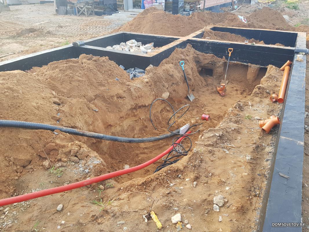

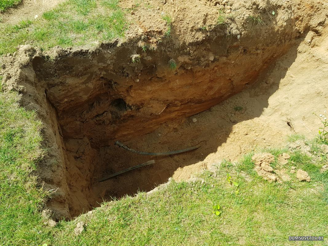

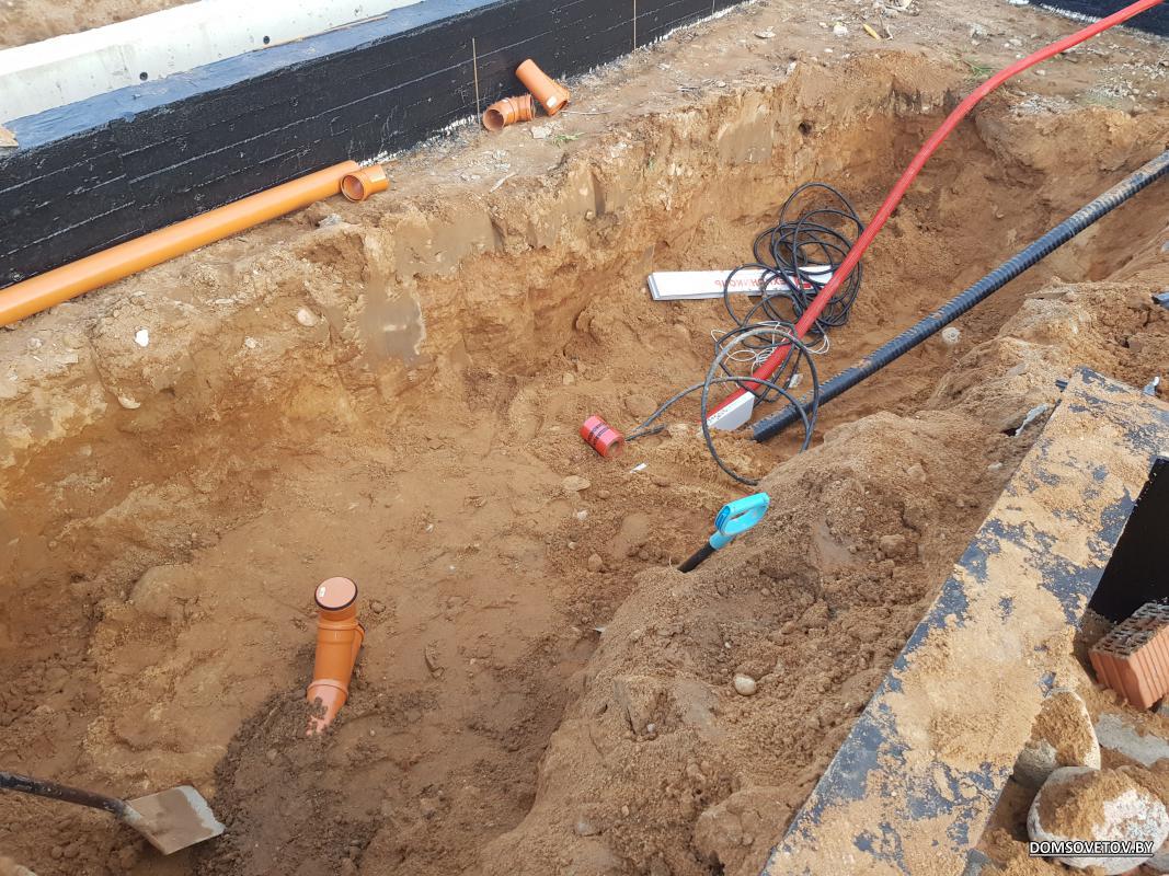

Заводим коммуникации в баню + разводим канализацию.

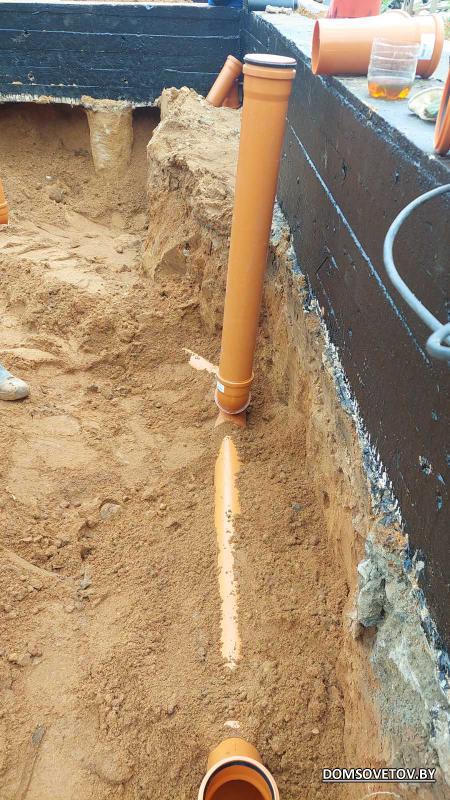

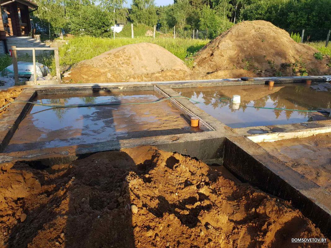

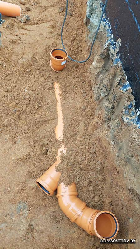

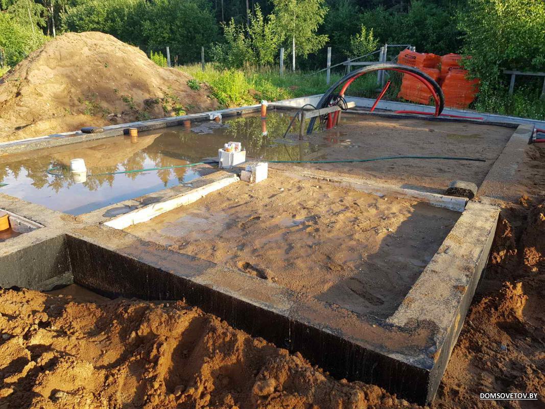

Развели канализацию + ввели коммуникации + засыпали обратную засыпку + трамбонули. Обильно проливаю все равно и ломом проверяю основание - сразу становятся видны узкие места где плохо протрамбовали (в основном углы), добавляю в эти места камень + песок и опять проливаю. По трамбовке в целом не особо переживаю так как впереди кладка стен, там масса кирпичного боя который под ногами будет расщеплять песок и основание еще больше укрепится + затем перед устройством черновых полов все еще раз будет трамбоваться.
Осталось ~9м теплотрассы. Где и как ее еще можно использовать?

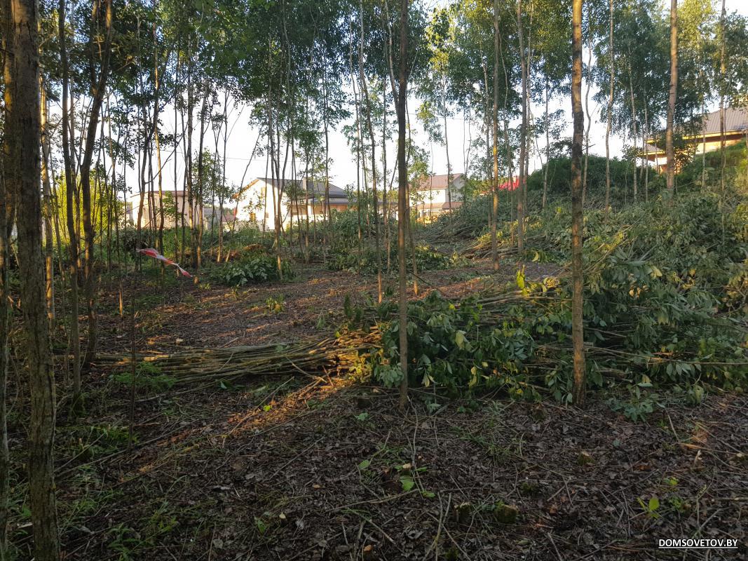

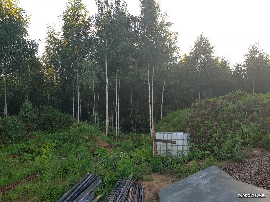

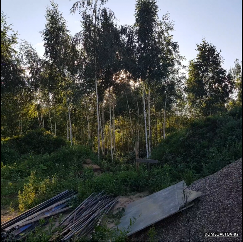

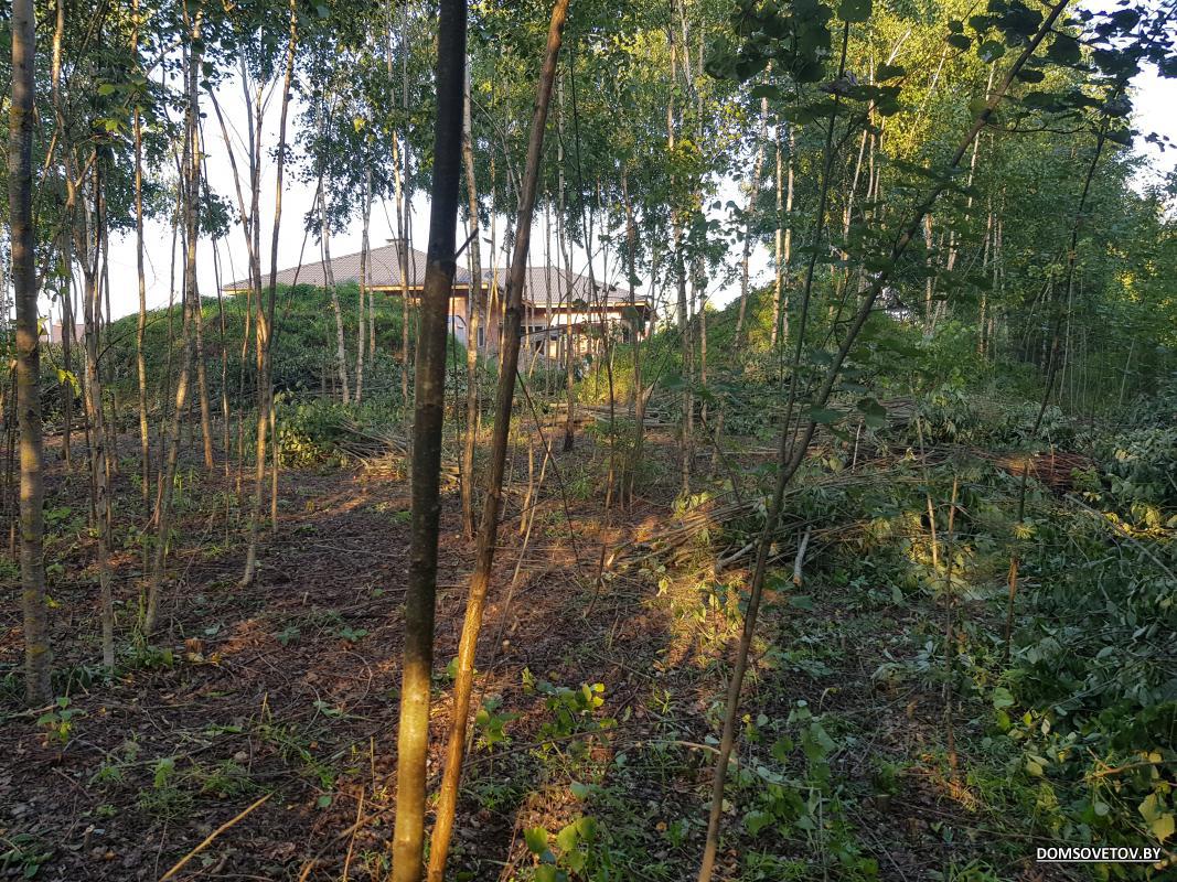

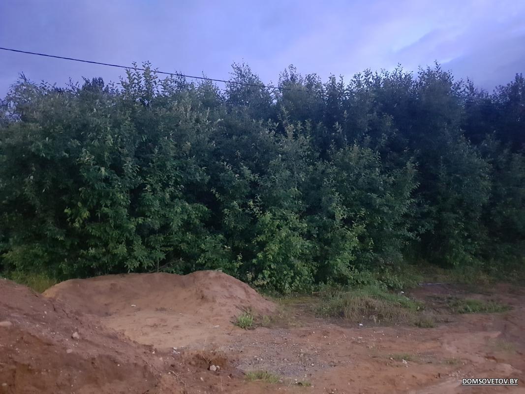

Планируем с соседями проредить заросли сбоку от участка. Там все расчет очень быстро, хорошие деревья уже подросли и больше нет смысла растить эти джунгли. Будем оставлять березы + осины + хвойные (но их мало). В пятницу с исполнителем, кто будет все это вырубать, зашли внутрь этих зарослей...стало понятно что надо срочно все это дело вырубать чтобы лес просматривался и люди не делали там то что делали раньше. Коператив выделяет деньги на улучшения улиц и вот часть соседей решила направить свои взносы на эту активность. В понедельник если все ОК должны начать.
Вопрос - я изначально думал только березы оставлять, но там в зарослях и осина встречается также. Думаю ее тоже оставлять. Осина нормальное дерево чтобы росло в культурном лесе или есть нюансы?

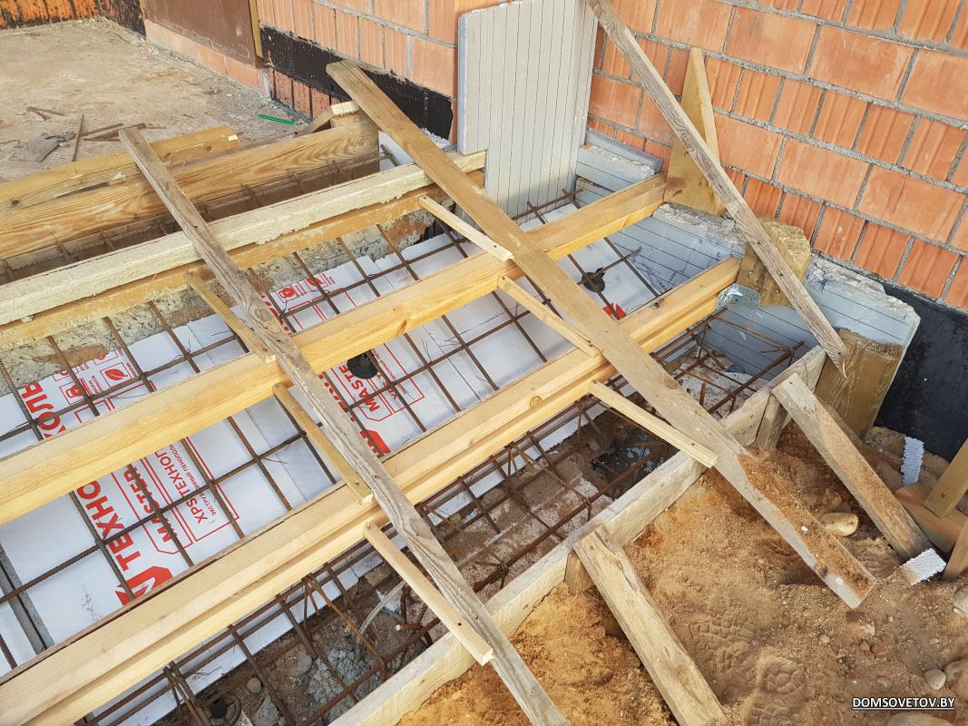

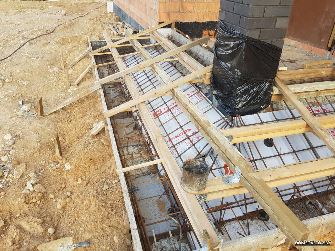

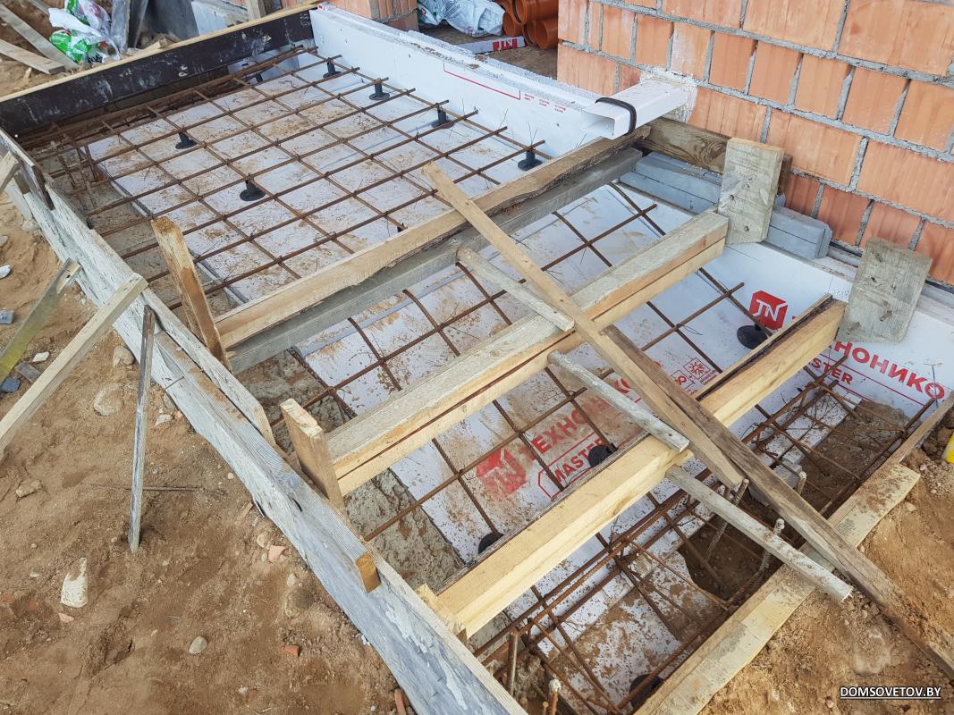

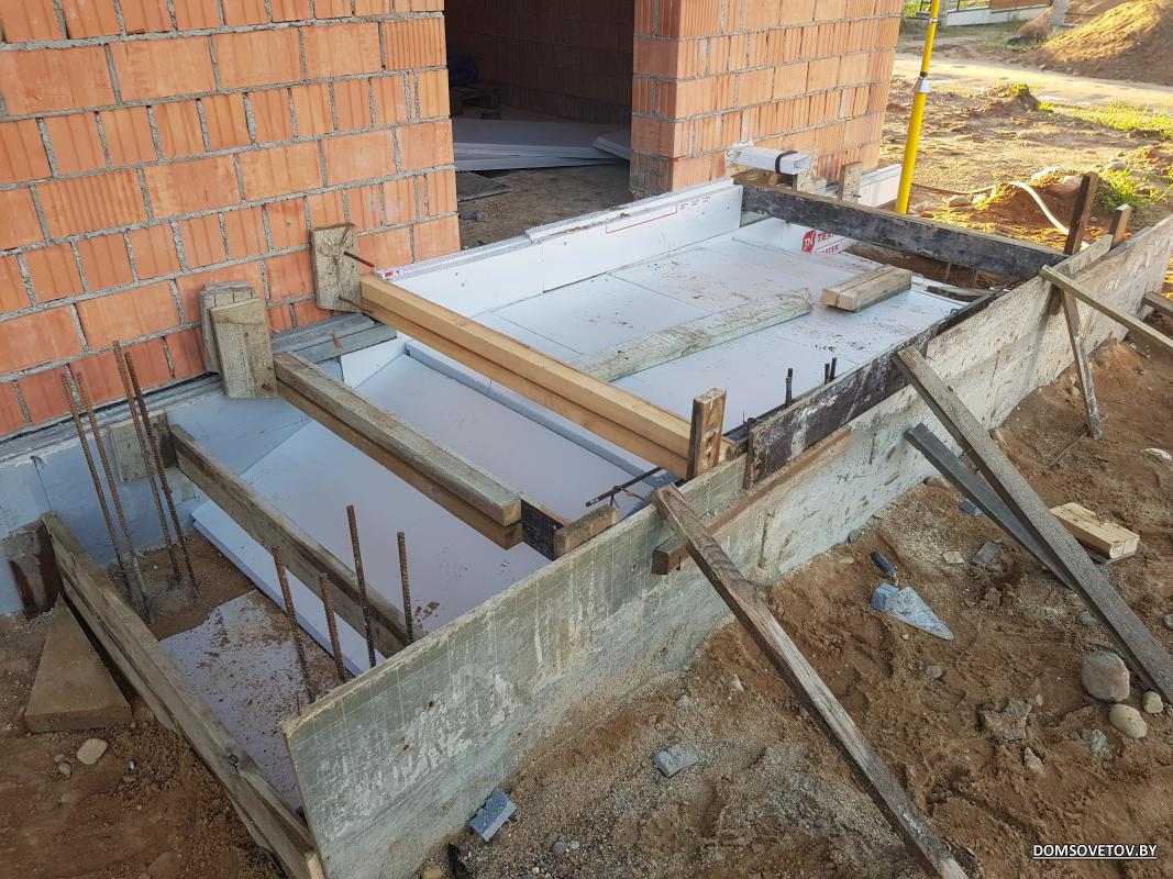

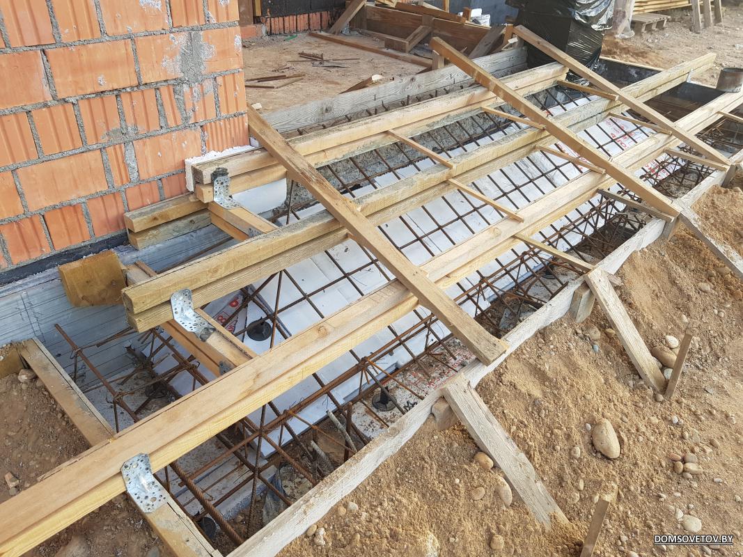

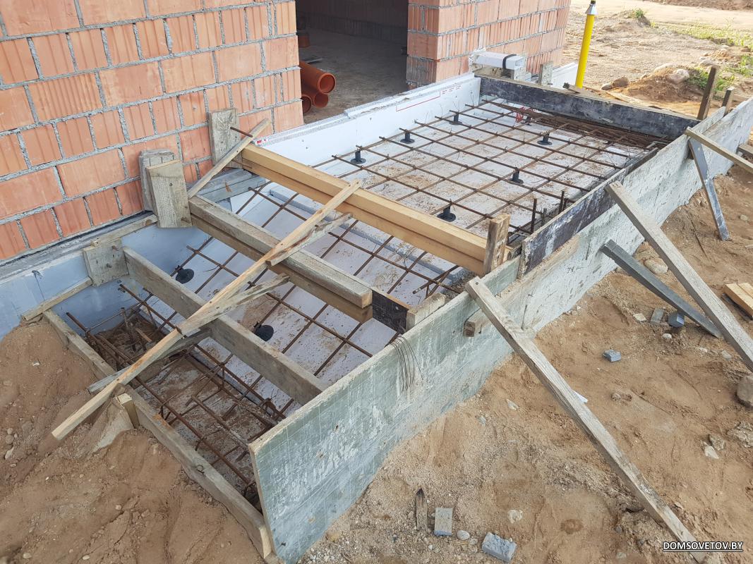

Подготовили центральное крыльцо окончательно под заливку, конструктив тот же: трамбуем/проливаем грунт под крыльцом, ложим на него пенопласт как несъемная опалубка, ступени "одеваются" на ростверк дома так как засверливаемся арматурой сверху. Заливаться крыльца будут позже так чтобы объединить с другими бетонными работами.

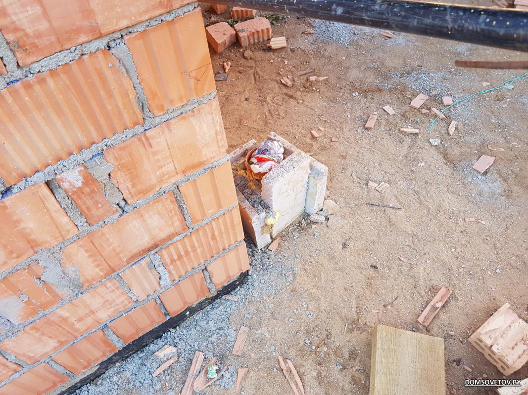

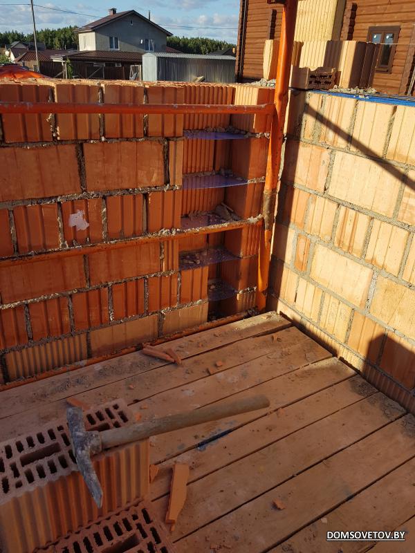

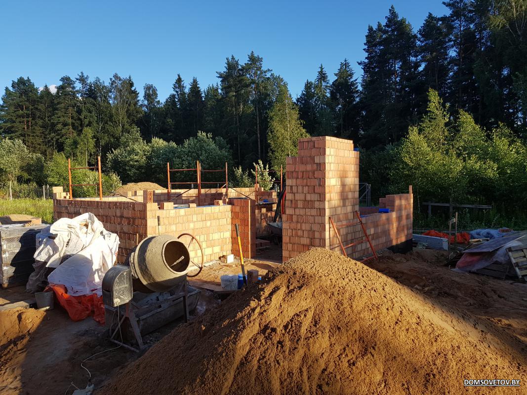

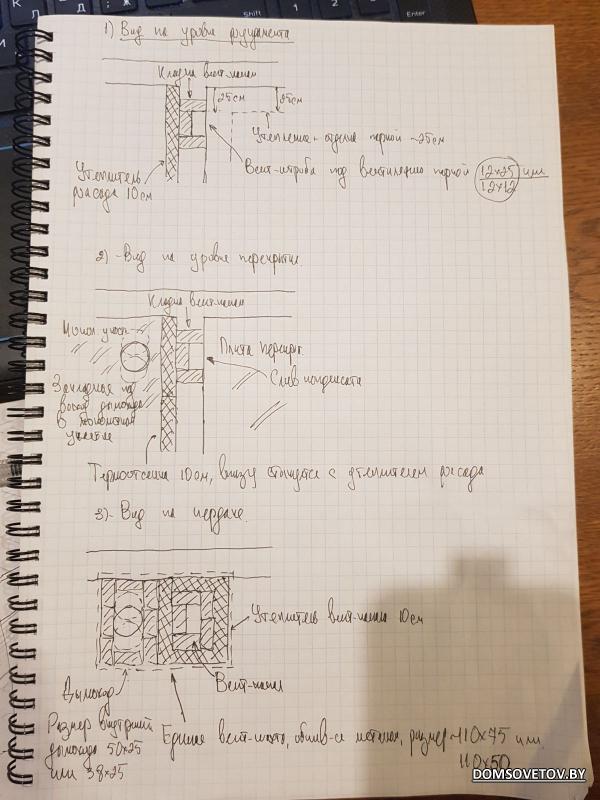

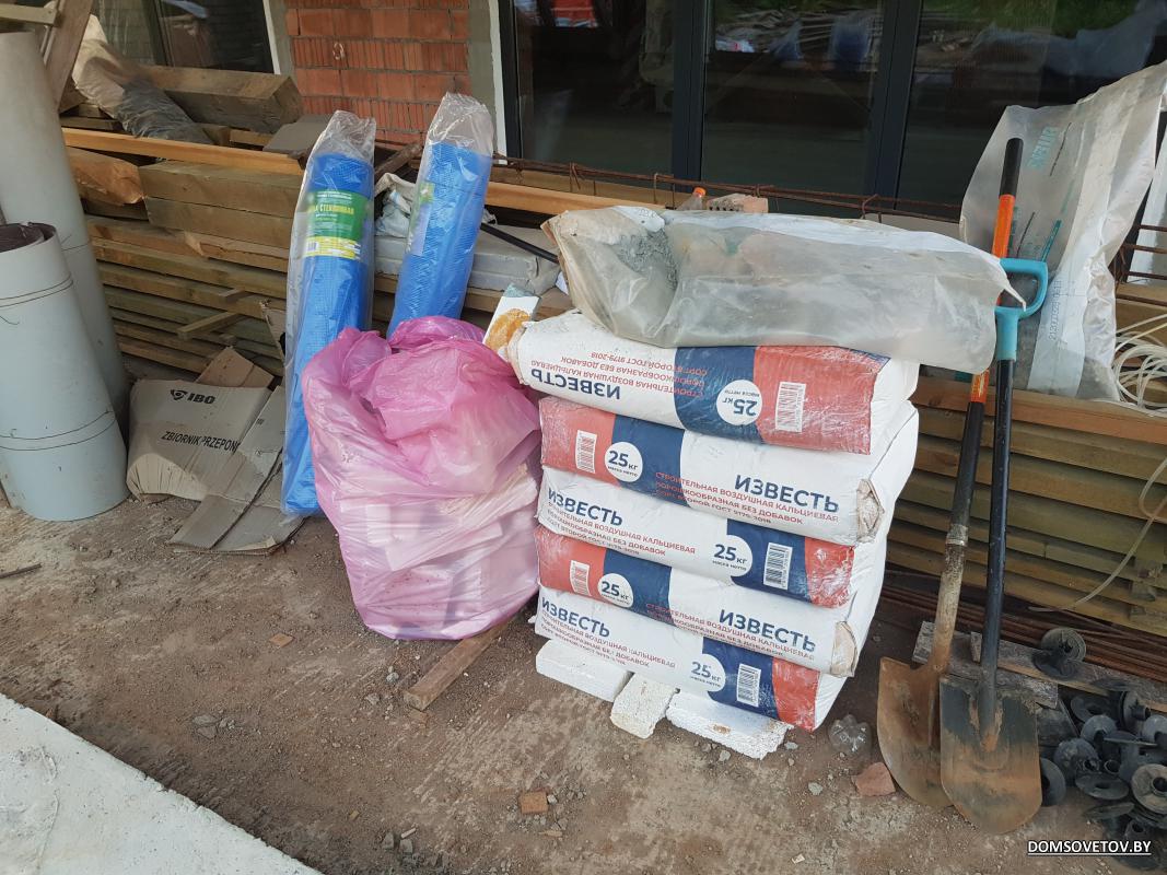

Началась кладка бани. В принципе ничего нового - все что было и на доме: стена 25см, раствор с известью в качестве пластификатора + как природный антисептик, стеклосетка каждый ряд чтобы раствор не проваливался в поры, металлическая сетка через 3 ряда.
Из интересного - вентиляция парной. Под будущую электро-печь подведен утепленный приток с улицы, вытяжной вент-канал опускается до фундамента так как в парной должно быть 2 режима вентиляции. Все детали черпал у коллеги в его блоге вот тут.

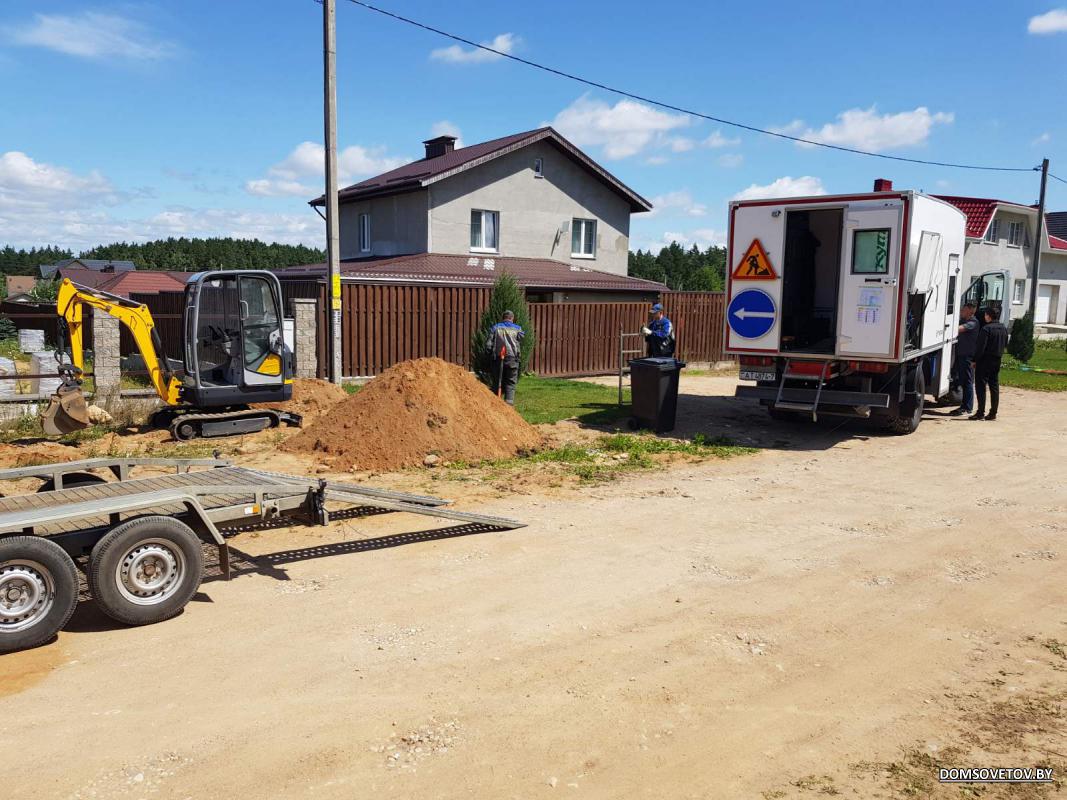

Приехала газовая служба и подключила мой участок построенной магистрали к общему газопроводу. Теперь газ уже есть в самом оголовке.

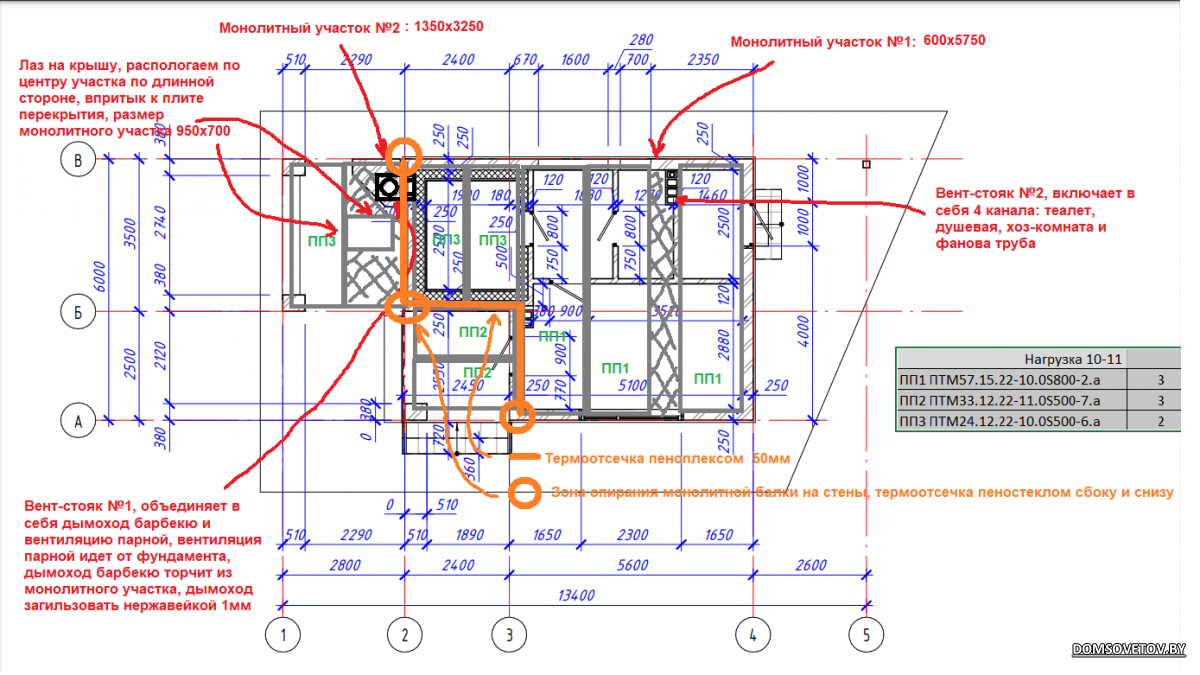

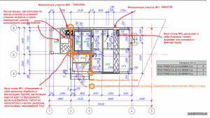

В итоге пересмотрели планировку бани с подрядчиком без изменения фундамента, оставили 2 вент-шахты + объединили дымоход барбекю с одной из вент-шахт, сдвинули лаз на крышу в монолитный участок и по старинке будем использовать плиты + монолитные участки которые будут заливаться с монолитным поясом. Подобрал беспетлевые плиты с нагрузкой 11-12. Петлевые плиты (они дешевле немного) тоже можно рассматривать, но там немного меньшие длины и надо будет смотреть уже по выведенным стенам пройдут они или нет. Плитное перекрытие получается ~30уе/м2 + минус вентшахта (кладка + утепление + обшивка).
Заказал плиты, через 2 недели должны быть готовы. Как начали обсуждать с подрядчиком узлы дымохода под барбекю и как это объединить с вент-каналом парной при изначальном желании не перекрывать бетонным перекрытие зону барбекю стало ясно что с бетоном все намного проще - опираем все частично на несущую стену и частично на перекрытие из которого будет торчать гильза для будущего подключения на этаже, все делается сейчас на этапе общестрою и в будущем не надо будет ничего дополнительно доделывать чтобы пройти крышу и так далее. По сути дела на бане применяю полностью теже решения что и на доме: лаз на чердак сместили в холодную зону, всего 8 плит и 2 небольших монолитных участка, термоотсечки и так далее.

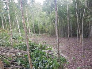

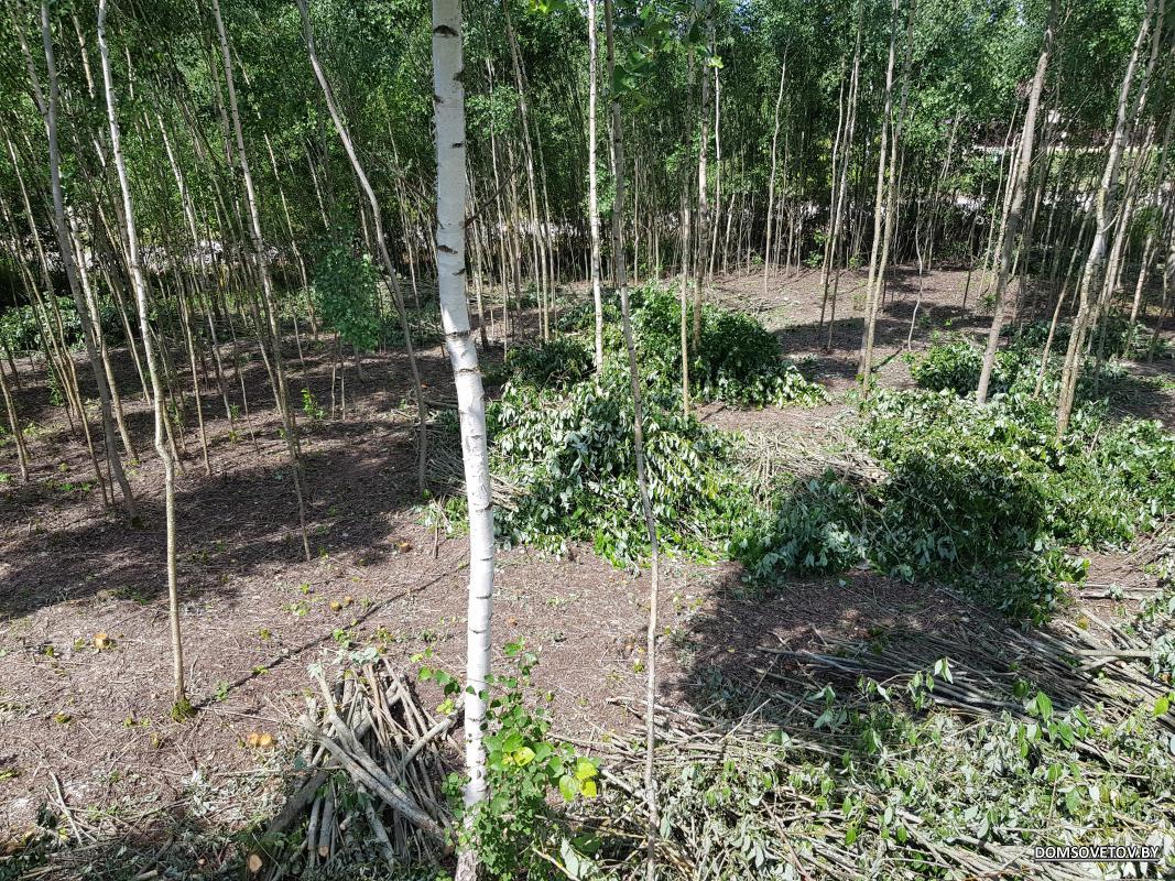

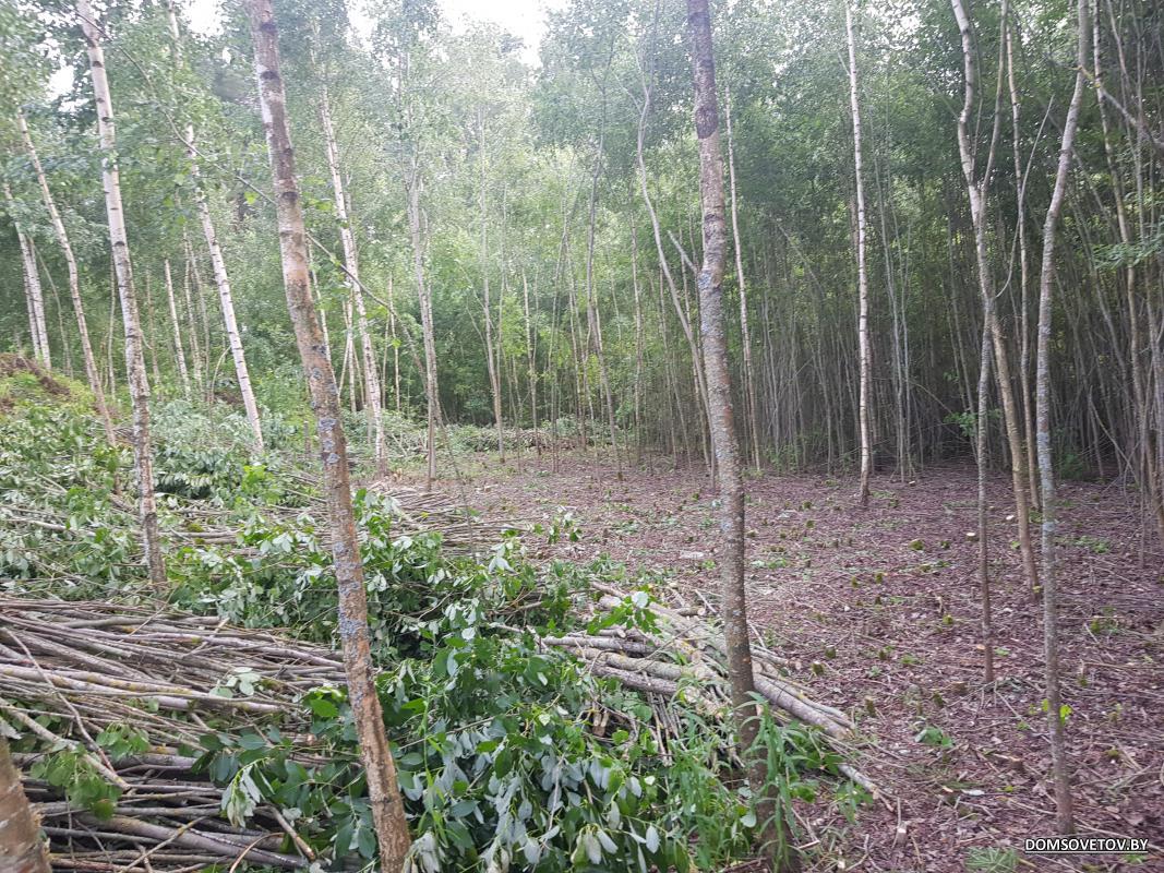

Проредили с соседями заросли за участком сбоку. Конечно вид преобразился совершенным образом: появился объем потому что теперь это не сплошная стена зеленых джунглей, начали играть свето-тени потому что лес просвечивается солнцем и там масса оттенков, больше света на участке потому что опять же нет стены джунглей. Доволен на 200%. Оставили все хорошие деревья, как оказалось там масса молодых елок, их защищаем потому в будущем когда будем косить эту область не посрезать их, березки тоже подвязываем которые худенькие и которым пока сложно в одиночестве.

По общей сумме всего проекта с Мингазом на подвести газ к дому с учетом строительных работ на сегодня потрачено 2.1к уе, в сумме должен вписаться в 2.5к уе с учетом оставшихся работ. Сумма получается значительно меньше чем в предварительном рассчет Мингаза, я так понимаю что Мингаз ничего точно не считал при составлении договора, указал просто в графике строительства некие усредненные цифры по стоимости этапов. Если все так и получится то стоимость продления магистрали + подвод к дому в моем случае будет немногим больше подключения через обычный отвод с вступительным взносом в кооператив.
Закончен проект продления магистрали, сегодня подписал все документы, через 15 дней Мингаз должен отдать документы на зарегестрированный газопровод. По условиям договора построенные 50м магистрали передаются на баланс Мингаза для дальнейшего обслуживания.
По сумме вписался в 2.5к уе как и писал выше и это более чем в 2 раза дешевле чем было в изначальных расчетах. По срокам с момента заключения договора с Мингазом все заняло ~14 месяцев. Подключение оголовком в нашей местности по информации от соседей кто недавно подключался составляет 2.2-2.3к уе с учетом взноса в кооператив и работ по подводу газа к дому. В целом по газу было много сомнений год назад решаться на него или нет, но сегодня когда все сделано + цена оказалась в ~2 раза меньше по сравнению изначальной + почти такой же как и подключение оголовком - доволен и понимаю что тогда принял правильное решение!
