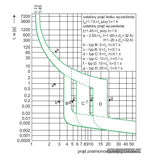

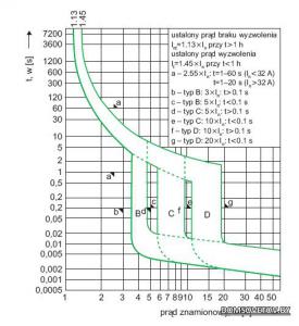

Наверное. У меня нет цели Вас чему-то научить. Ролик прикрепил пару страниц назад, там все четко и правильно разжевано. Я редко пользуюсь отечественной литературой. Там мутно все написано. Пока найдешь, голову сломаешь. Польские источники, которыми я пользуюсь, полностью подтверждают информацию из приведенного видео:
Przykładowe charakterystyki wyzwalania B, C, D przy 30°C, zgodnie z IEC/EN 60898
Откройте первоисточник IEC/EN 60898 и почитайте сами.
Но все пишут одно и то же:
Minimalny przekrój przewodu ułożonego na stałe, chronionego przed uszkodzeniami
mechanicznymi, wynosi 1,5 mm² Cu. Przyjmuje się minimalny przekrój przewodów
w instalacjach elektrycznych ułożonych wewnątrz budynków, dla obwodów oświetleniowych
- 1,5 mm² Cu, dla gniazd wtyczkowych - 2,5 mm² Cu.

Меня вот еще что интересует - в 95% квартир, построенных в последние пятнадцать лет, прямо со щитка к распредкоробкам идет кабель 3 на 1,5 и не более. По идее, почти все они должны были сгореть из-за неисправности элетропроводки, если верить интернетовским форумам, а не ГОСТам, да и проекты электроснабжения с таким сечением проводов проходят экспертизу, прежде, чем на них поставят штамп "в работу". Чем-то же руководствуются они при выборе сечения?

@майкл, IEC/EN 60898 это и есть ГОСТ по автоматическим выключателям. Чуть выше ссылка на российский источник, чтобы можно было по-русски прочесть. Все остальное комментировать не буду. Не ставлю перед собой цели кого-то чему-то учить. Информации достаточно, кому интересно, разберется.
