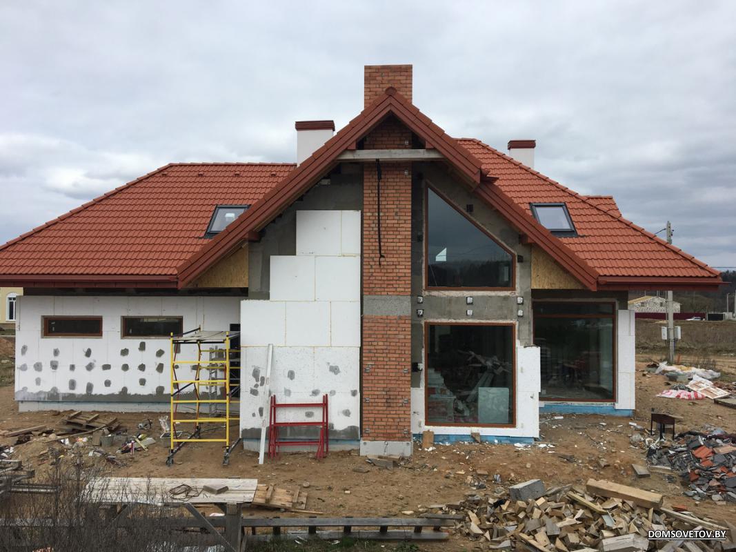

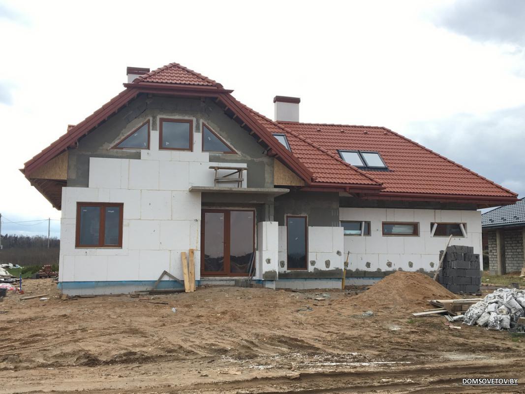

Время идет и процесс стройки тоже не останавливается. Конечно все не так быстро как хотелось бы.
Теперь уже весь дом по периметру утеплен в три ряда. Немало времени уходит на подгонку плит вокруг оконных проемов, да еще и вышлифовыние поверхности под огрехи монолитчиков.
И наконец-то появились "ушки" на фронтонах по торцам карнизного свеса, крыша сразу стала более пологой визуально.

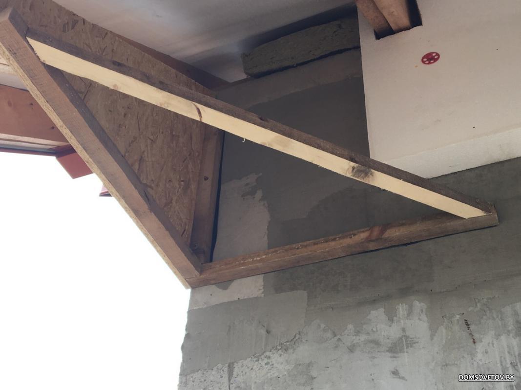

Вот таким ообразом эти ушки крепятся, может кому пригодится. Важный момент что они не крепятся (и никак не завязаны) к стропилке и элементам кровли.

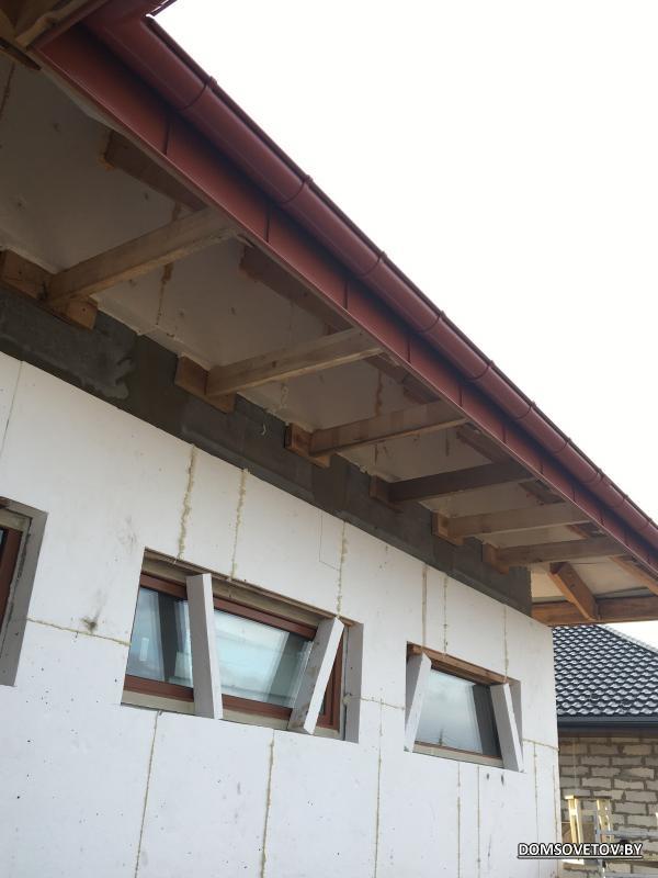

Двинулся процесс установки подпорных брусков. На них возложено две функции, укрепление карнизного свеса и основа для крепления брусков подшивы кровли

а на ушки будет утеплитель клеится? если нет, то для чего их от стропилки отделять?
Старый 20.04.2017, 19:20   #916 или 288365
Lama
Аватар для Lama
Регистрация: 05.09.2014
Сообщений: 2,852
Будет, как продолжение фронтона

@Lama, вы какие-то велосипеды изобретаете постоянно)
Обычно черновой пол делают заподлицо с фундаментом, далее эппс и стяжка. Так вот тот узел где вы выпиливаете кусок пенопласта с заходом на цоколь будет приходиться на утеплитель пола внутри. Т.е. похвально конечно, но эта работа лишняя на мой взгляд.
То же и с креплением подшивы. На стропилы крепится лобовая на которую крепится капельник. Что там укреплять? Как я сталкивался просто утепляют стену максимально под самый верх. Потом под уровень крепят на каждую стропилу подвесы из доски буквой L, на которые привинчивается три доски и софит. Опять таки нагрузки никакой почти. Это лишняя работа крепить доску к стене, тратить время и создавать мостики холода. Подумайте
Старый 20.04.2017, 23:05   #918 или 288385
Lama
Аватар для Lama
Сообщений: 2,852
@blaster, по моему вы прочли по диагонали мой пост. Основная задача это укрепление карнизного свеса. Вынос стропил по горизонту 110 см, плюс мои чудо-кровельщики делали запил в стропильной ноге почти на половину ширины. Вот я и решил подстраховаться. А уже как бонус это будет основа под подшиву. Только под подшиву бруска 50х50 хватило бы с головой.

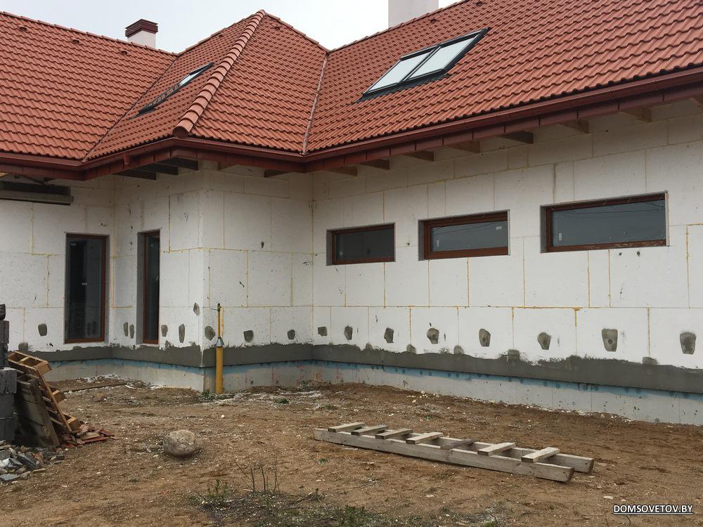

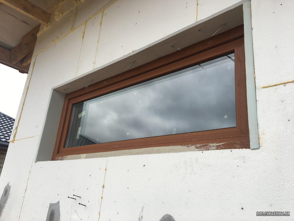

Поделюсь небольшим прогрессом по стройке.
Почти все покрыто утеплителем, не хватило чутка, буду докупать после выходных.

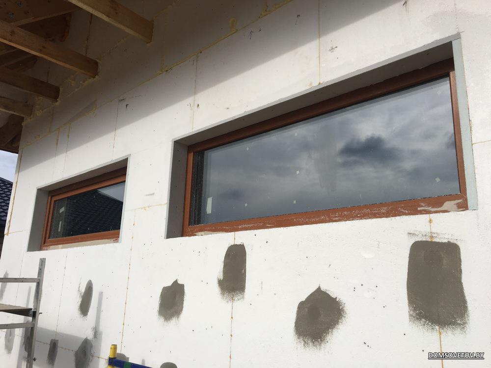

Начали делать наружные откосы. Технологию я уже как-то описывал, откосы из ЭППС, налазят на раму окна на 1 см.
Вот как оно выглядит укрупненно, первая фотка до подрезки
