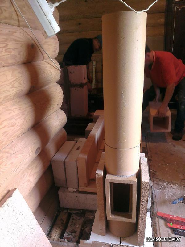

монтаж керамических труб дымохода

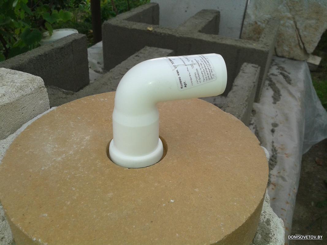

может кому пригодится:
как показали эксперименты на тарелку основания Вольфсхойер идеально садится труба диаметром 32, но с доработкой: нужно отрезать самый кончик так, чтобы открылась и насаживалась часть, изначально предназначенная для резинового кольца уплотнения

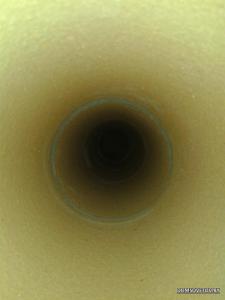

Вольфсхойер изнутри

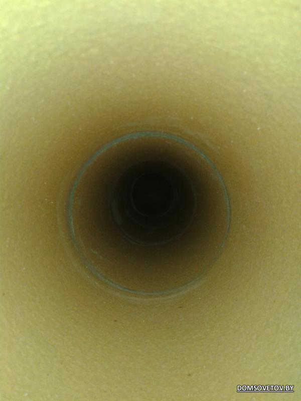

Вольфсхойер снаружи

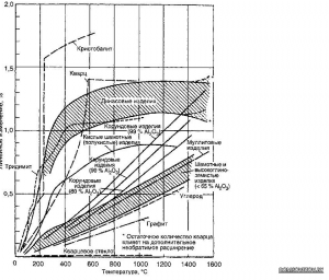

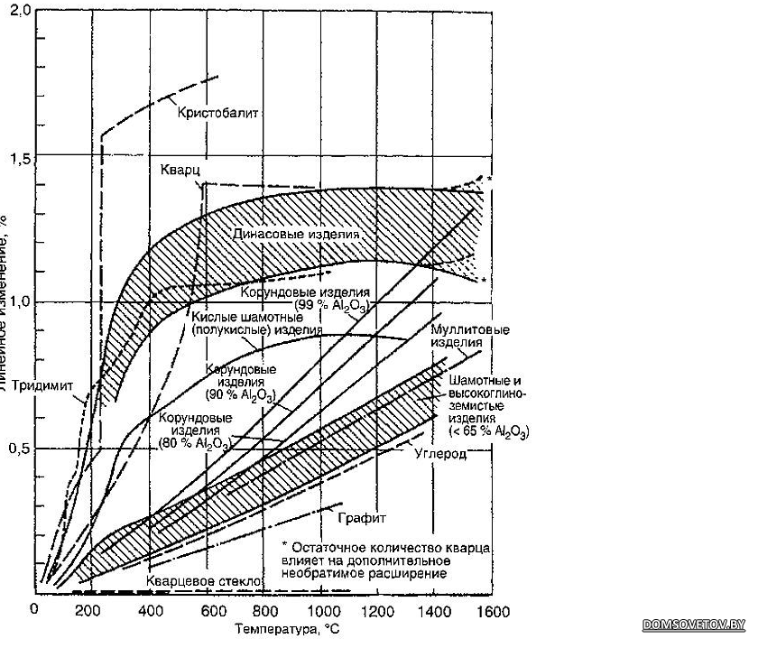

Вот, нашел чудесную таблицу. А где в ней дымоход Вольфсхойер?

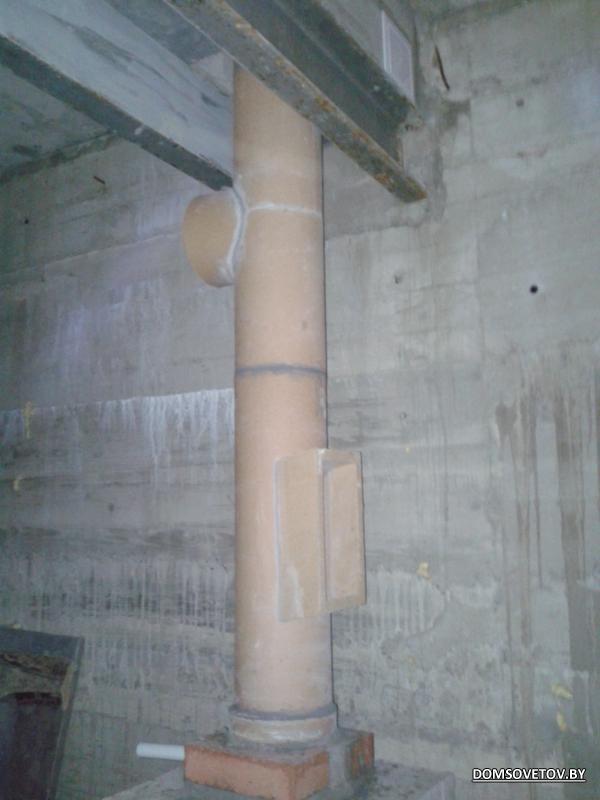

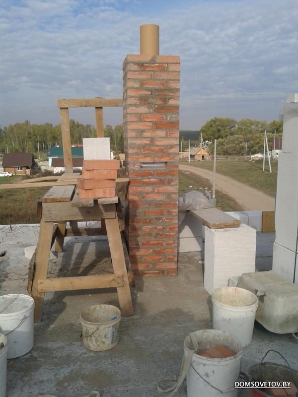

А вот так шибер удалось поставить
