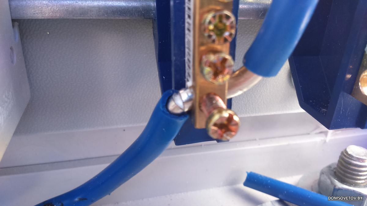

Подскажите плиз, сегодня собирал ящик, уже на улице, при попытке подсоединить ноль к счетчику через шинку заземления, вышла такая "бяка" (фото 1). Может надрезал провод, в общем решил что так не гоже и подсоединил провод с разрывом. Вопрос насколько это плохо? Примут ли? Или перетягивать, запас есть на столбе, но это ж все надо раскапывать, перетягивать

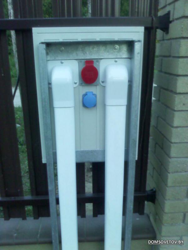

Чистил старые фото в телефоне. Может кому пригодятся. Кто как вводит кабеля в щит учета? На фото пример использования кабель-каналов 74х55 "Арктика" для кондиционера от фирмы "Рувинил". В щит учета введены оба кабеля АВБбШв 4х25 через один кабель-канал. Броня разделана в кабель-канале перед поворотом в ЩУ и подключена к шине заземления гибким монтажным проводом.

Посмотрел ценник на ввод кабельканала, 88р штука, а у вас 2 штуки. Не проще ли снизу трубу любую ввести ? И дешевле в десятки раз.
Стоп, только что понял что цена в российских рублях, тогда нормуль. Но снизу тоже вариант, особенно если " спина" щита к чему нибудь прижата, только нужно что нибудь заколхозить для закрытия щели между трубой и отверстием в щите.

@Юра Добриденев, у меня снизу не получалось ровно завести, т.к. щит учета смонтирован в своре забора - снизу кирпичи лежат. На фото видно. Кстати, рамку оцинковал в Лиде на заводе Конус. 70.000BYR прошлой весной заплатил. Если бы покрасить решил, краска дороже бы стоила.
, а отнести на 10-20см от забора и банально на стойку из двух труб Ваш ЩУЭ смонтировать?
