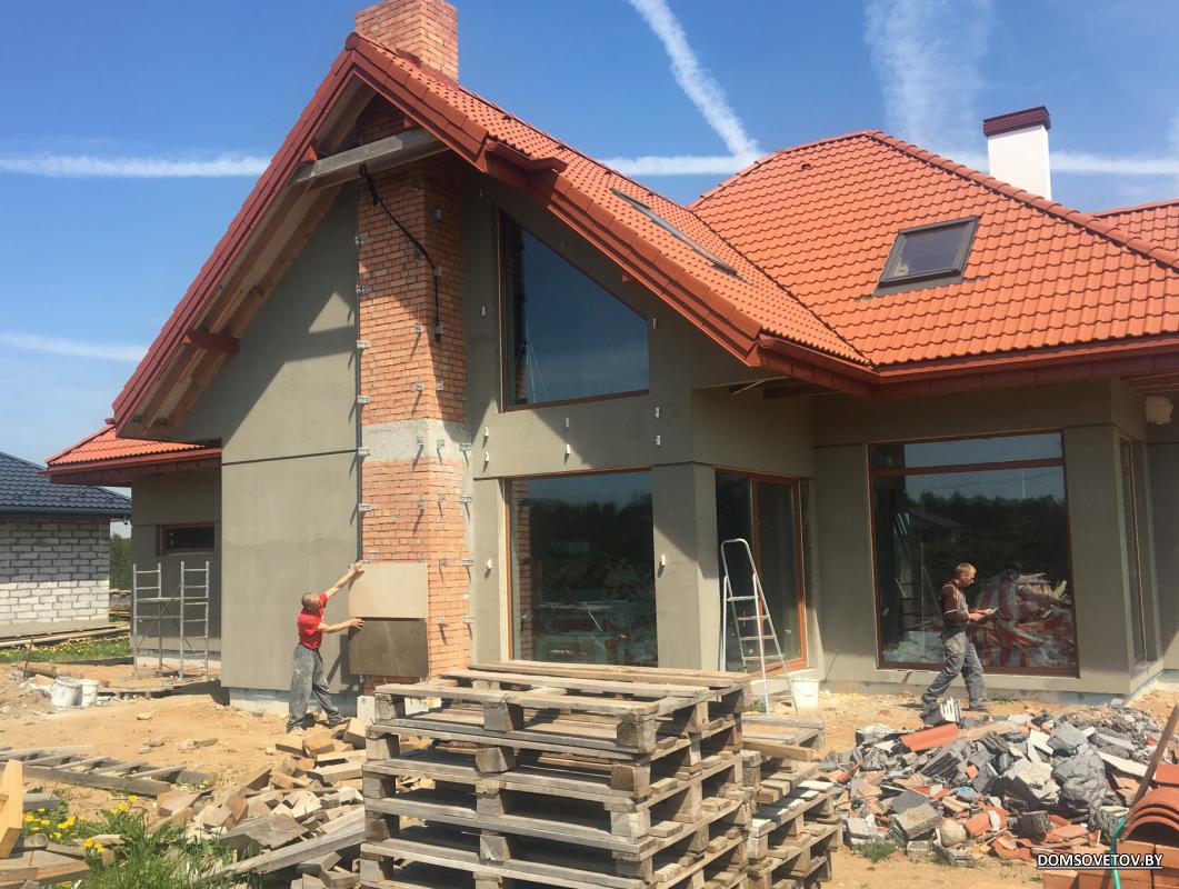

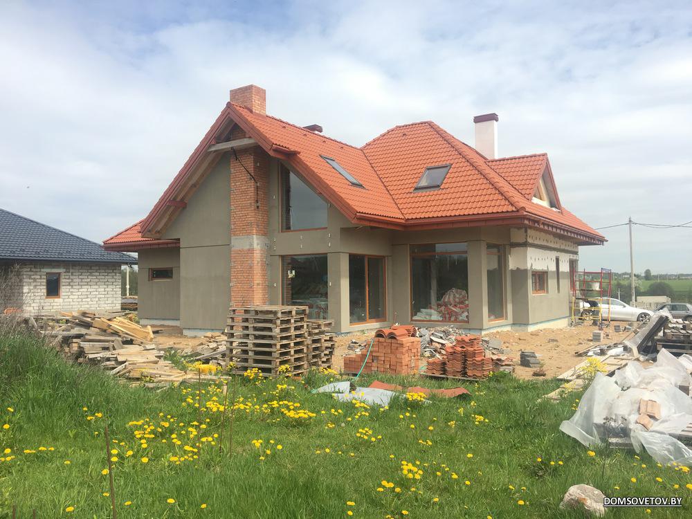

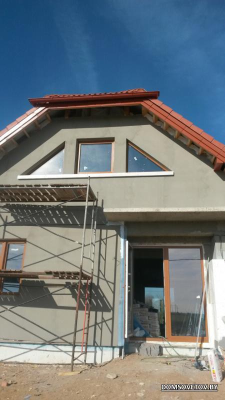

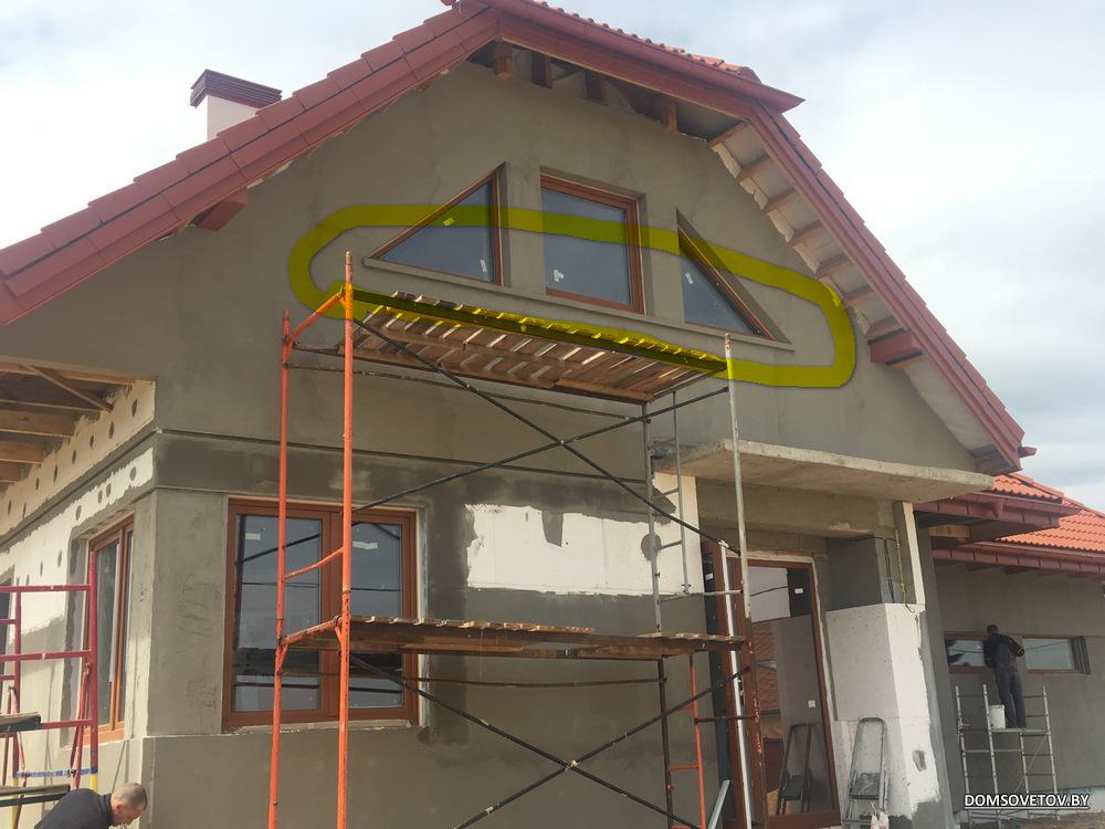

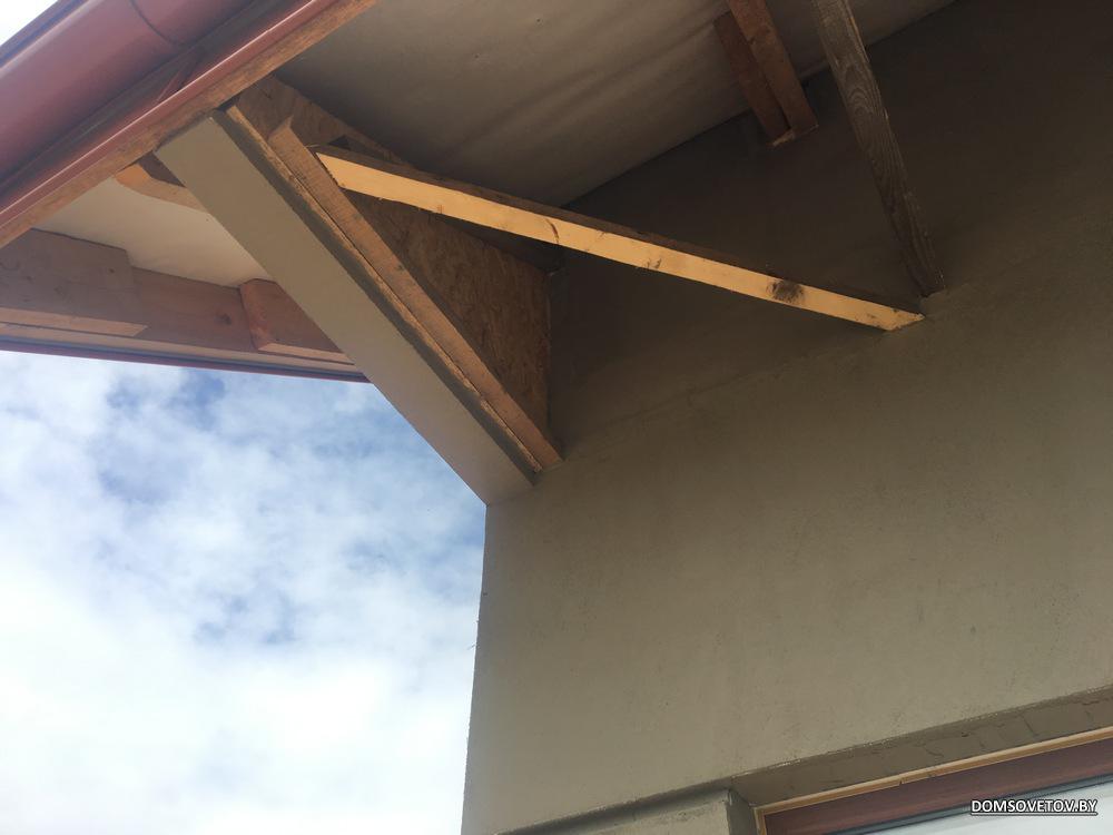

Дальнейшее преображение внешнего вида
Ввиду того что сам долго искал вариант реализации фронтонных "ушек" в моем проекте и так и не нашел, выложу свой вариант, может кому пригодиться
Будем переделывать декоративный элемент под окнами второго этажа, слишком уж он узкий получился. Нигде в проекте не смог найти размер этого элемента, это к слову о подробности Польских проектов

Дом преобразился!
У меня по проекту такой же козырек как и у вас, как будете его отделывать? Какой там пирог по проекту?
Я делал с перфорацией XPS, вот мой элемент: http://dl4.joxi.net/drive/2017/05/19...9857018d60.jpg
Я думал еще утеплить его со всех сторон, но одни фасадчики напугали что будет "плакать". А у меня еще и балкон такой же

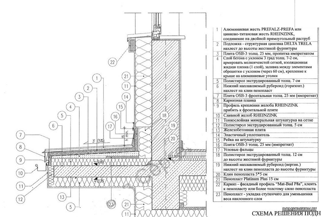

Вот мое техническое решение по проекту

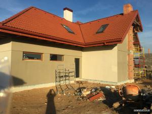

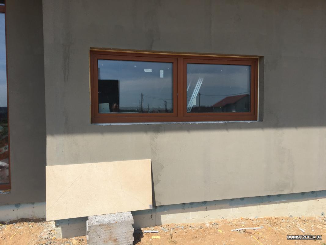

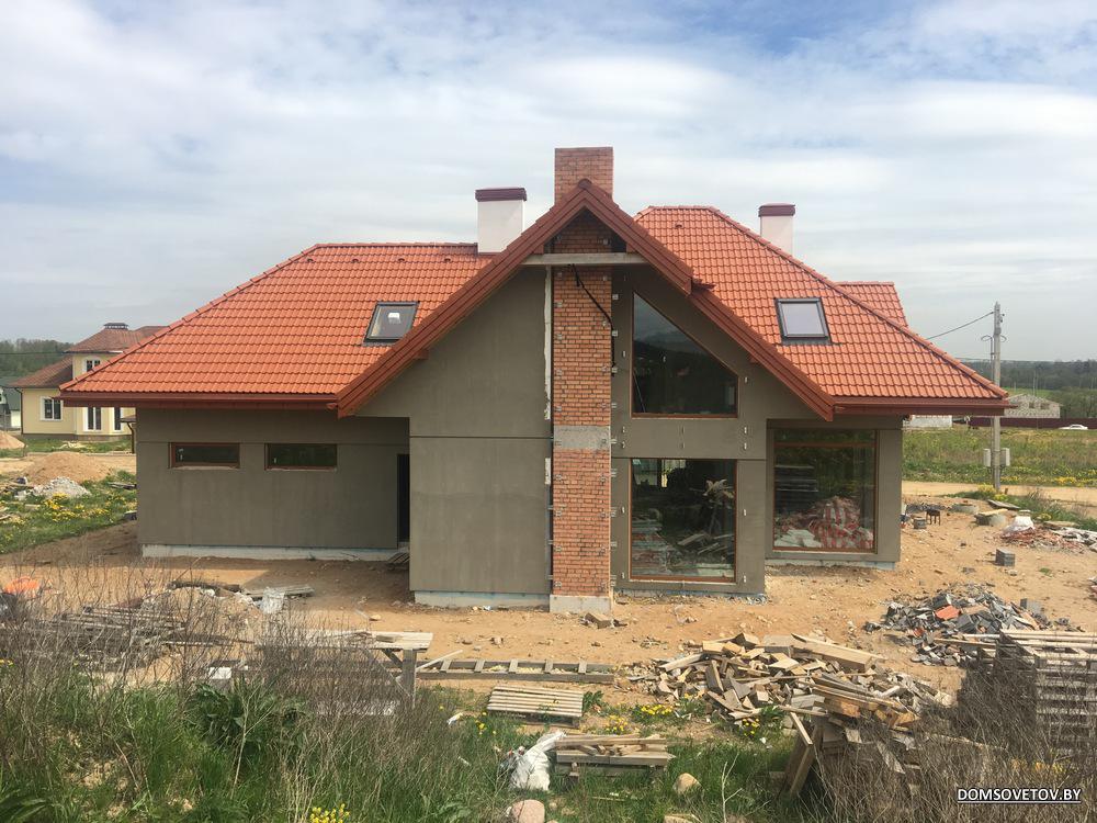

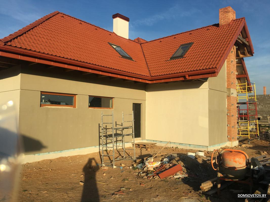

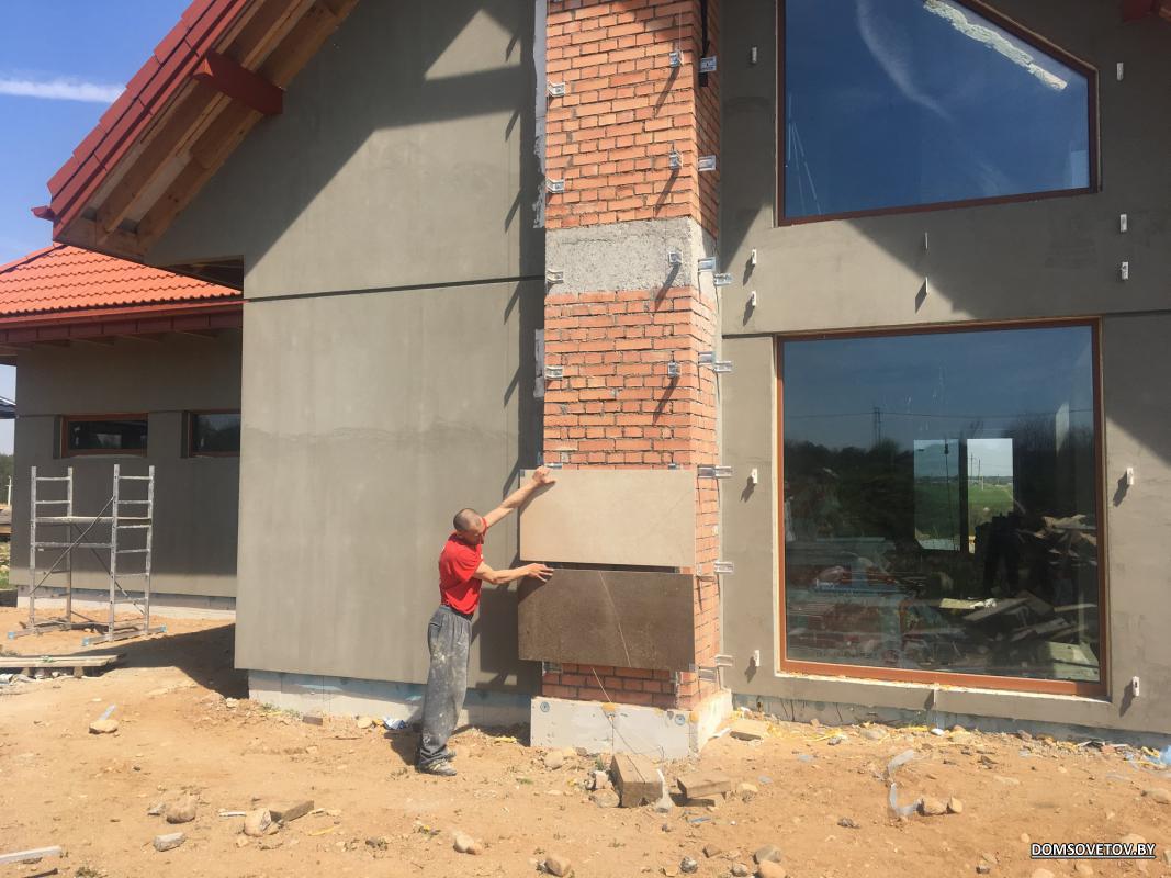

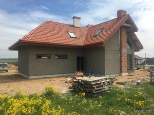

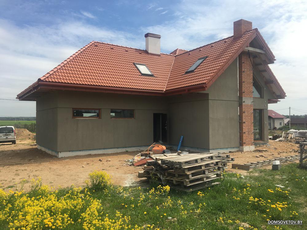

Преображения продолжаются. Прогрунтовали пару стен, почти в таком цвете и будет декоративка. Планирую прогрунтовать все и оставить до завершения земляных и ландшафтных работ вокруг дома (а может ине вытерплю, сделаю осенью )
Переделали парапетик под окнами, как по мне так широкий смотрится куда лучше

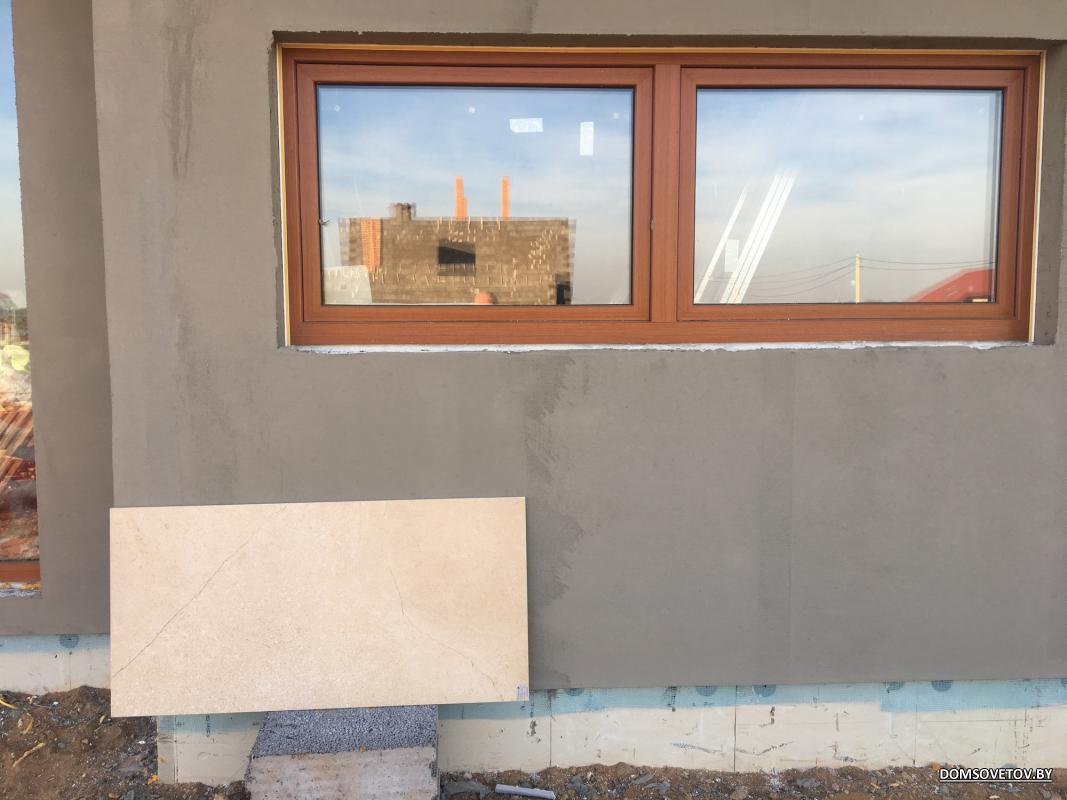

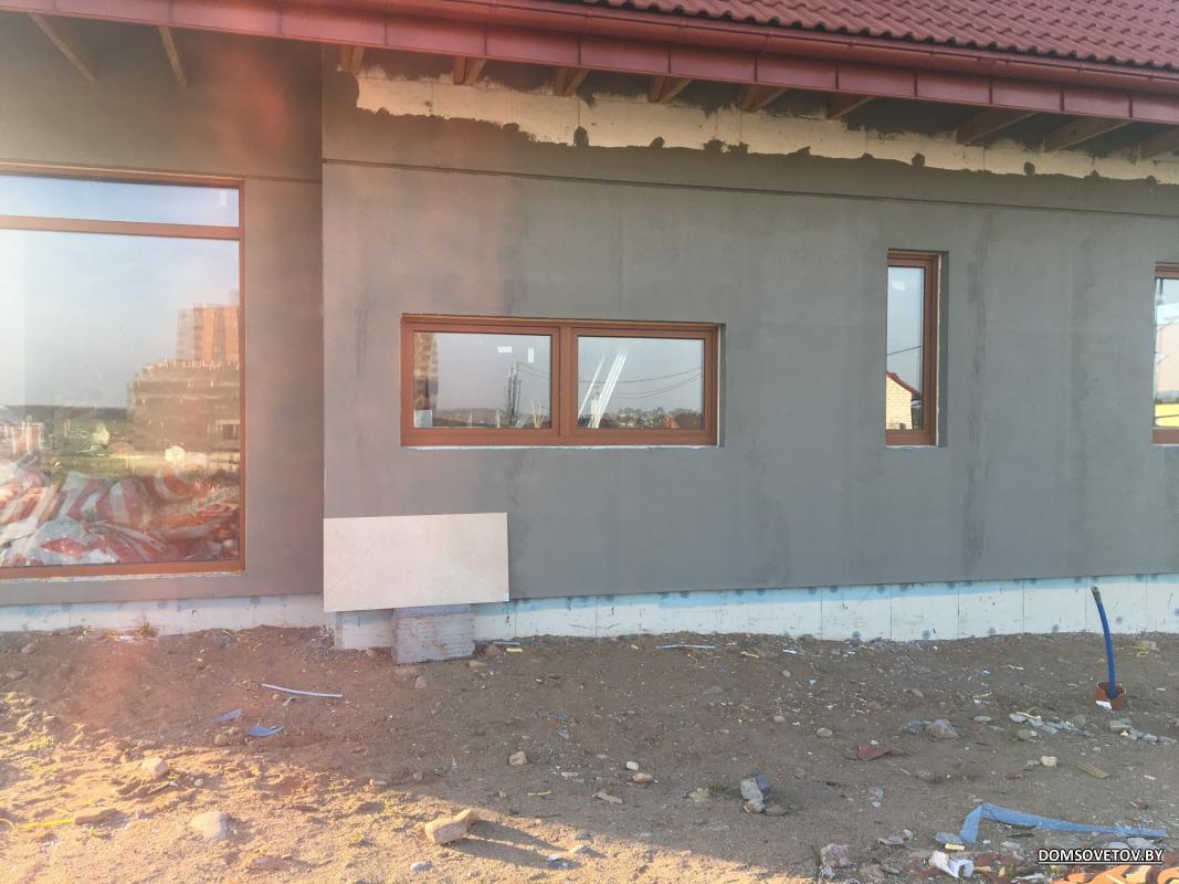

Подбираю плитку для фасада, вроде светленькая ничего Мне хочется побольше песочного цвета (почти желтую как песчаник), но дизайнеры убеждают что лучше выбрать не яркий цвет, чтоб не сильно бросалась в глаза и эта вроде как подходит.
Вот один из вариантов польсой реализации этого проекта: http://www.projektyzwizja.pl/realiza...y-2-1412090104
