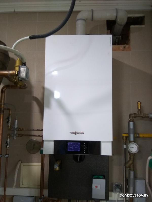

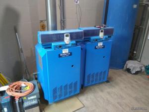

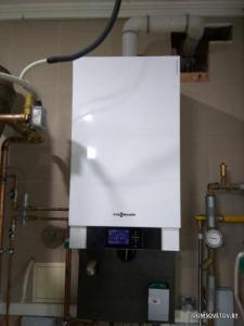

То, что самоя эффективная экономия это утепление дома все знают.
Из моего последнего: Выкинул два котла, поставили один. До этого расход газа был приерно 3тыс. м3/месяц. Поставил один котел со всеми возможными пасочками. Морозов еще нет, но думаю около 30% экономии будет.
