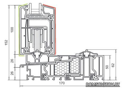

Я не знаю на какой профиль ставили рото лайф, но точно на саламандер. Да и у меня 3Д саламандер. Ну и данный профиль для патио - ничего отличного от 3д (в плане жесткости) я не увидел...
Точно не на Саламандер.
ROTO Patio Life - это параллельно-сдвижная фурнитура (не путать с наклонно-сдвижной типа ROTO Patio S с направляющими, прикрученными на профиле). Она никогда не собиралась на обычном профиле. Нужен спец. профиль. Как то VEKA Slide.
А у Саламандера появилась собственная параллельно-раздвижка - Хебешибетюр, о которой писал Bunia.
Еще не ставили, но, думаю, функционал и практичность системы будут высокими.
Кстати, калькуляция есть уже хоть примерная, на комплект, скажем, для проема ШхВ 3000х2300, 2 секции, одна подвижная? Потому как, помнится, на презентации системы уж очень заоблачные цифры звучали.

Сегодня уточнил тип заложеной в мой заказ Системы патио, это Мако skb-s. Существует ещё skb-se и skb-z. Может кто знает какую лучше использовать в моем случае, высота створки 235, а ширина 130. Может есть отзывы?
Старый 12.05.2016, 09:56   #976 или 262848
wilson
Сообщений: 2,809
Репутация: 26
Могу ошибаться, но буковки лишь обозначают максимальный вес конструкции (створки).
Как я понял вы все же на пвх решили повесить классическую систему... зря не слушаете советов.
---------- Сообщение добавлено в 09:56 ---------- Предыдущее было в 09:45 ----------
Мако skb-s - вес створки до 160кг, ширина до 1.65м
Старый 12.05.2016, 23:38   #977 или 262959
Алексей_МЗ
Аватар для Алексей_МЗ
Регистрация: 07.05.2016
Адрес: г. Минск
Сообщений: 52
@Lama, SKB-S подойдёт.
В модификациях SE и Z добавлены функции автоматического открывания и откидывания (когда при повороте ручки створка сама откидывается или отходит, для удобства пользования тяжелыми створками).
