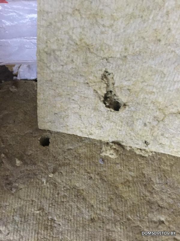

Сообщение от dimex Посмотреть сообщение
Вата мне нравится тем что в ней не живут мыши и что она хороший звукоизолятор. А КББ просто великолепно проводит шум улицы.
А пенопласт нравится тем, что не намокнет КББ если на пенопласт снаружи лить воду. Но он вообще не звукоизолятор и вроде как в него любят селиться мыши.
А вариант пару рядов снизу вата, а выше пенопласт никто не использовал?
Хотите я вам фотофакт покажу, как мыши ходы в вате сделали?
Они грызут и тянут к себе в гнездо все что могут. И уютно себя чувствуют как в вате так и в пенопласте.
Фотки я выкладывал в своей теме, мыши погрызли складированную вату.
Но как правильно подмечено, если делать все по технологии, то откуда они могут попасть в стену? и зачем им туда попадать?
p/s/ Не заметил что пенопласт плохой звукоизолятор, мое наблюдение.
Фотофакту буду рад. Похоже все больше поюсов в утуплении КББ пенопластом для меня.

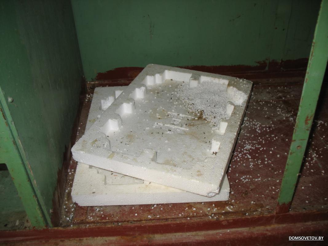

Когда у меня стопка пенопласта в вагончике лежала то там тоже нагрызли прилично.. И не только пенопласт. Видно соседних многоэтажек не было и больше есть было нечего вот и грызли все что только можно.

Они грызут не для еды, а для утепления.
Вот вам фотофакт
