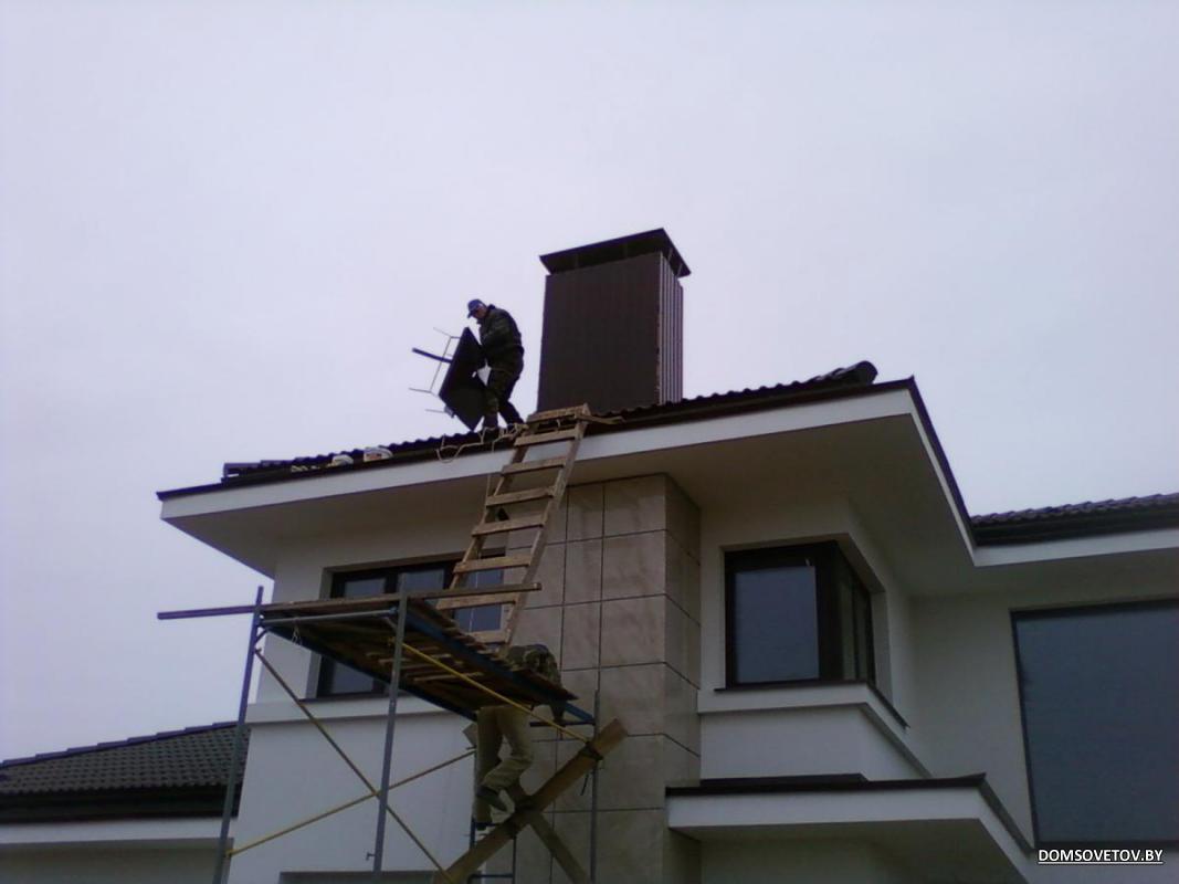

Придумал все же способ как сделать вентфасад вокруг трубы камина из одной цельной плитки 120 см. Так получилось что из-за расширения толщины стен размер кладки дымохода никто не скорректировал. В итоге, кладка+утеплитель справа и слева и получается что нужна плитка длиной 130 см, а таких не бывает.
Вариант как у willsona в принципе тоже неплох,
но уж очень хочется видеть цельную плитку
Вокруг колонны по плану утепление каменной ватой по 80 см + вент зазор по 4 см с каждой стороны.
Буду делать вот как: с одной стороны, там где труба камина (слева) оставлю 80 см ваты и вент зазор, а справа, там где просто вентканал, наклею ЭППС 5 см и на него приклею плитку. Т.е. получится комбинированная отделка
В таком исполнении я выигрываю нужные мне сантиметры и сохраняю целую плитку, надеюсь все получится )

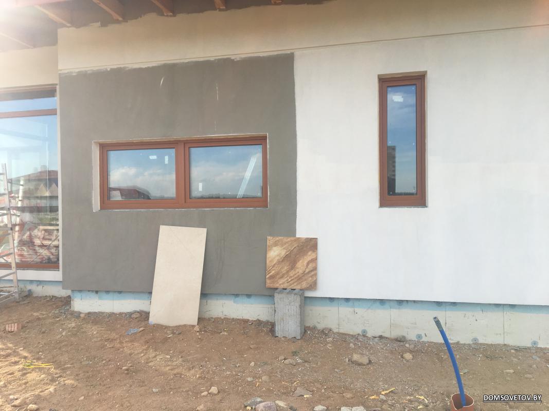

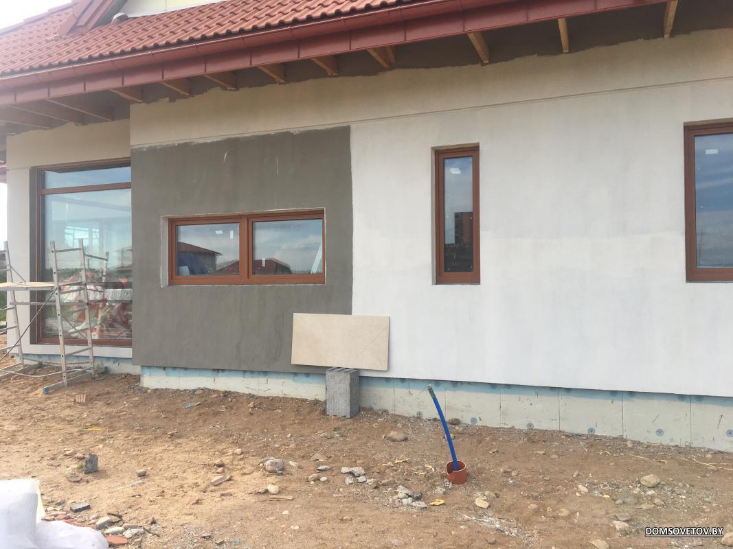

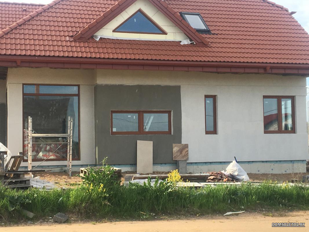

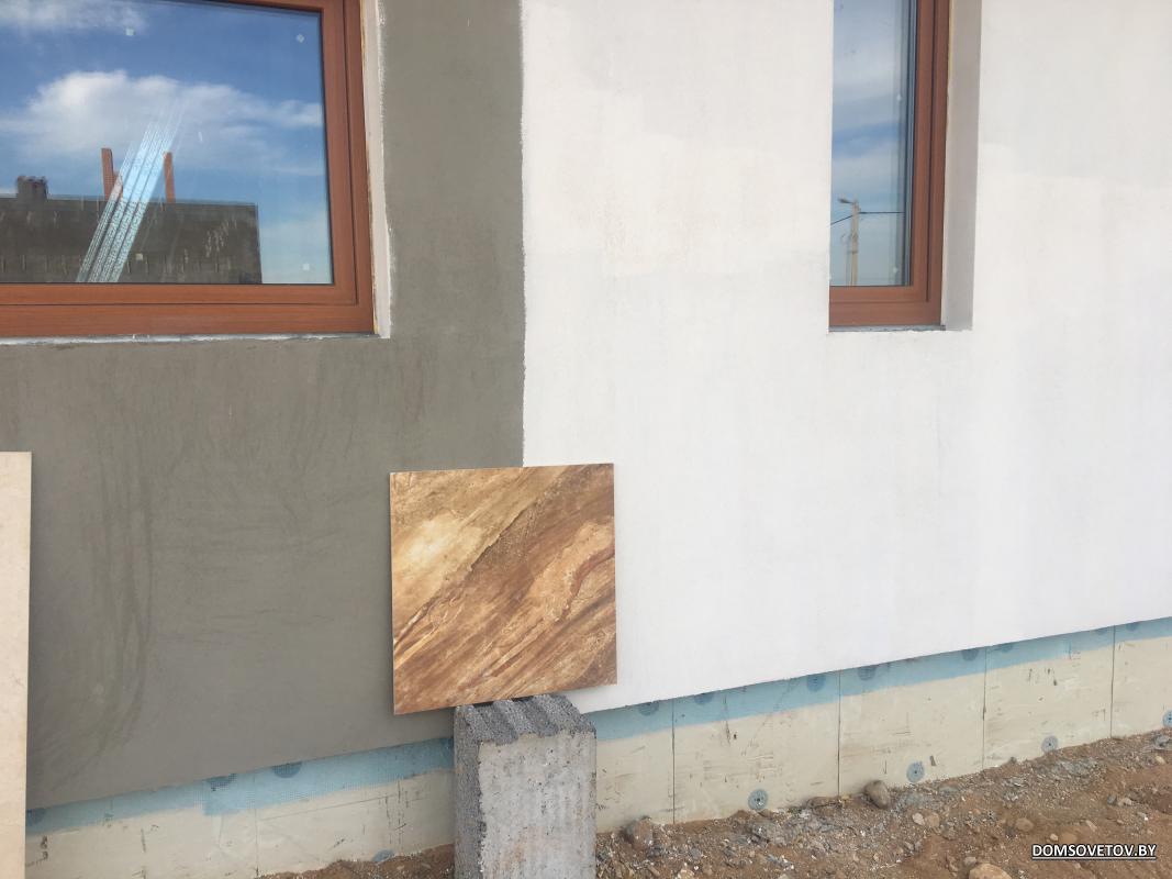

Сейчас озадачен выбором, не понимаю к какой лучше склониться, яркая говорят надоест и будет потом раздражать, а если почти в тон то мне кажется что она потеряется и плохо будет справляться с задачей декора фасада.
Вот пример двух крайних на мой взгляд вариантов:

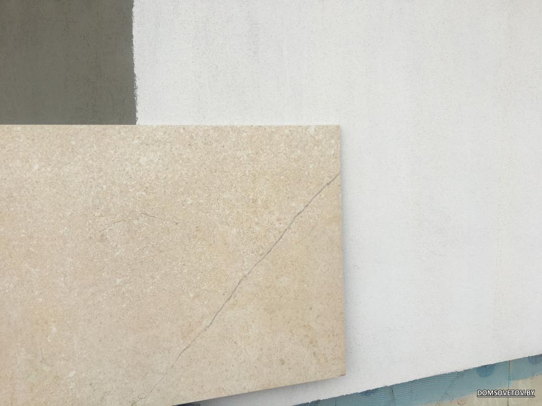

Я бы делал песочного цвета как и первоначально в проекте + если есть возможность, то без повторения рисунка на плитке. С коричневой будет вырви глаз....

Димакратия, песочная - это левая плитка, которая больше размера.
