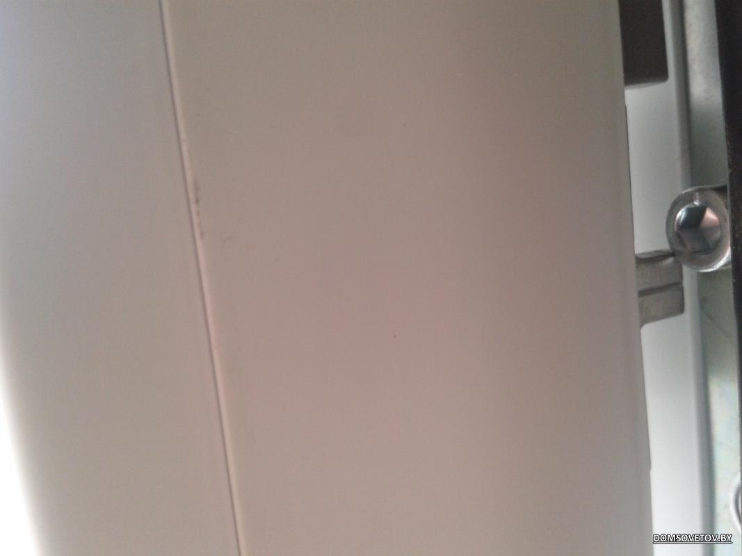

Друзья. Стала плохо закрываться створка окна. Осмотр выявил такое

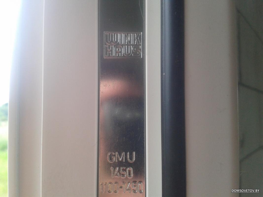

Фурнитура такая
Как отрегулировать самостоятельно? Что крутить?

цепляет только в одном месте, или в других ответках тоже?

@Uram, только в одном. остальные в порядке

ответную планку на импосте слева открутить и сместить ниже
