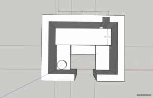

Планировка парной вот такая получается которую на встрече предложили. Верхний полок самый широкий 750мм, нижние по бокам по 600мм, под широким полком подставка которую можно двигать. От полков лесенкой отговоривают, называют это курятником. По текущему плану размеры в чистоте 2500x1900мм, причем если двигать перегородку то будет уменьшаться сторона которая сейчас 1900мм. Тут и так самый минимум и уменьшать ничего не хочется...

Тут двоякая ситуация либо увеличивать толщину утеплителя, либо время прогрева. Я бы остановился на втором варианте. Т.к. в первый, где мне совсем непонятно зачем 200мм), я не верю.
