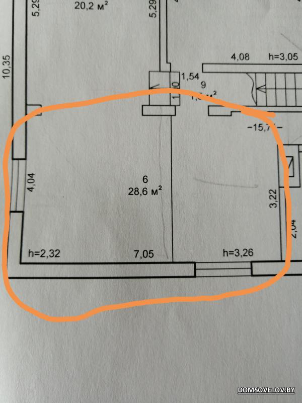

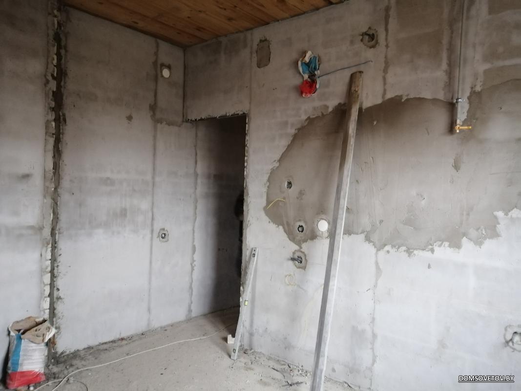

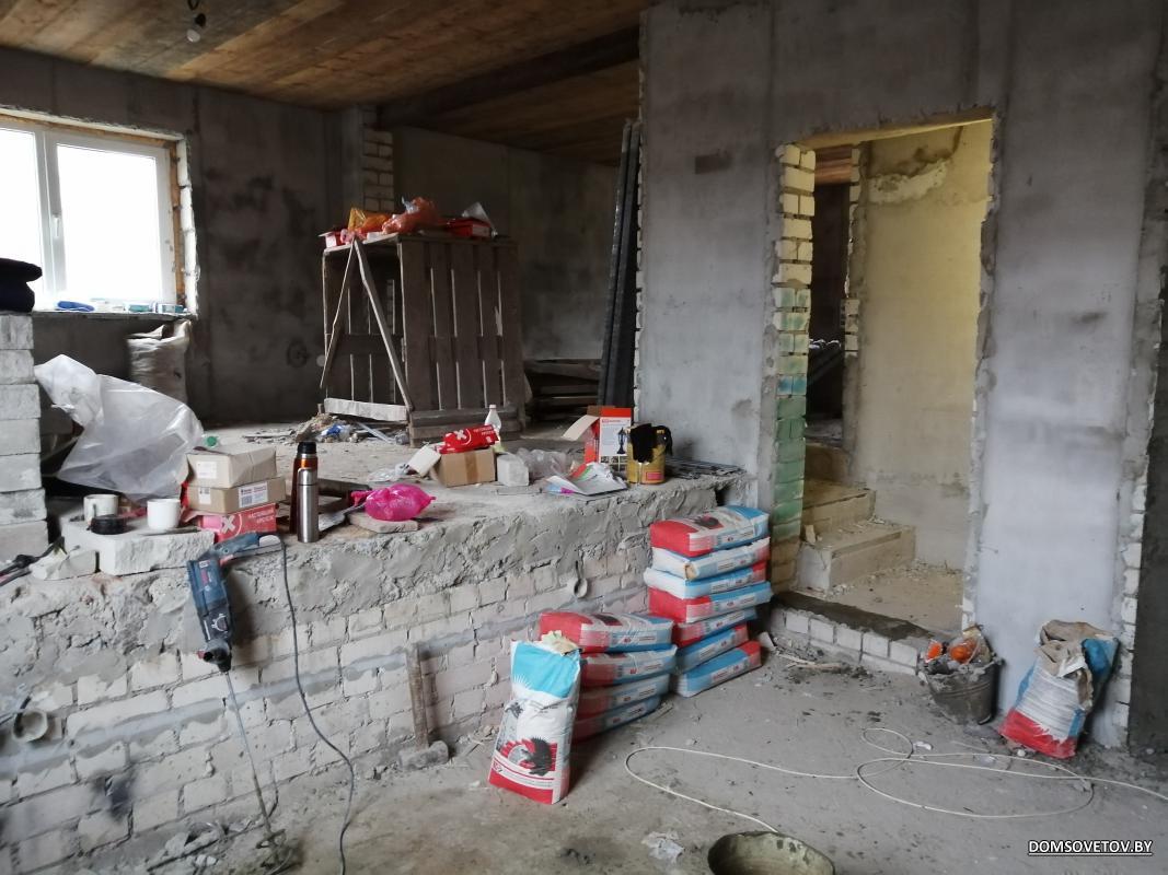

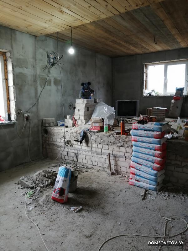

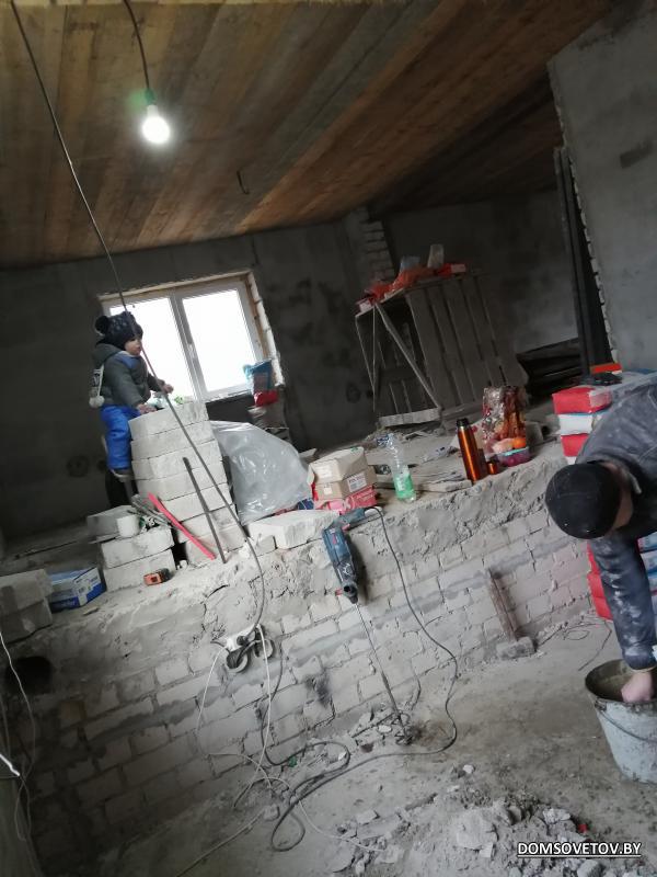

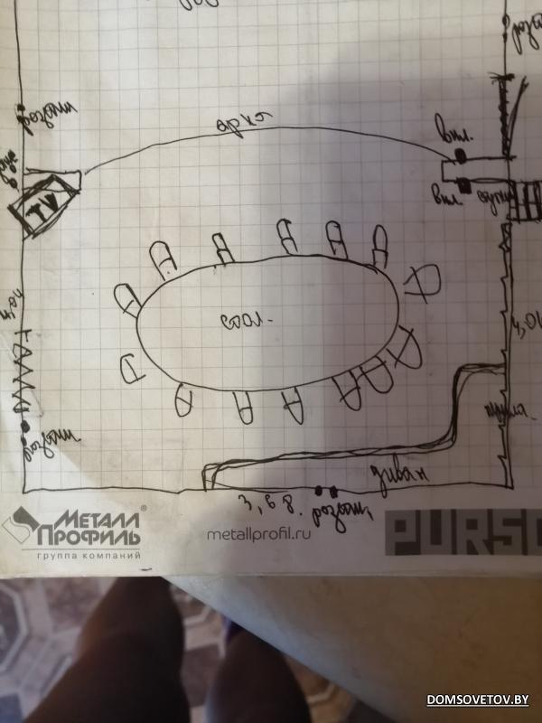

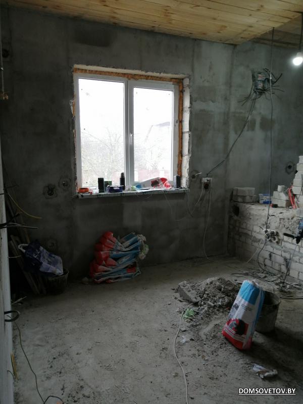

Здравствуйте, имеется 2 помещения, одно 12.5 м2 (кухня) и 28.6 м2 (столовая), столовая находится не на уровне с кухней, а выше на 1 м. Посоветуйте пожалуйста как разделить эти помещения, какие-то перила, или по бокам и снизу сделать стены, а по середине оставить пространство.
И если вывести между помещениями стену и не делать столовую, не получится ли слишком маленькая кухня, с учётом того, что в ней 2 дверных проёма и одно окно. Как организовать это пространство? Буду рада любым идеям

фото не так вставились.
но.
никаких накуй убогих перил. поставить из полкирпича простенок в пояс и накрыть дубовой доской.
(доску-слэб купить на 50 -70рублей и самому покрыть лаком..день работы ..могу посодействовать и показать рез-т..про доску)

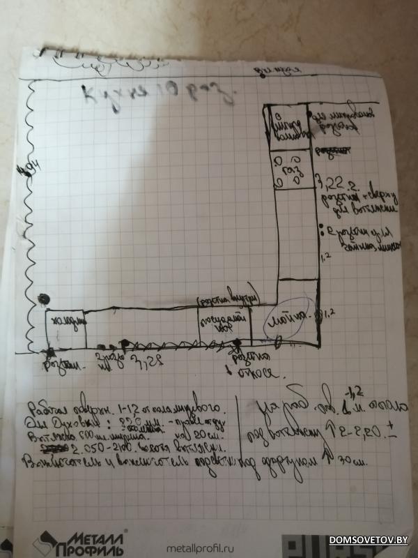

план кухни
план столовой
Фото прилагаю, хорошая идея с доской дуба, если можно по подробнее.

@olchik2412, при таких размерах помещения запихивать мойку в угол и при этом "подпирать" ее посудомойкой - мазохизм в чистом виде. ну и в целом с эргономикой беда - три основных элемента на кухне (холодильник, мойка, плита) расположены максимально далеко друг от друга...

с планировкой надо поработать.
такая Г образная-это совсем не удобно ...
я бы её сделал на амеровский манер П обрагной но уже раза в 2 и стол к окну перенес..
Конечно нам мебельщики потом посоветуют, это план примерно для розеток + ещё по пару штук их сделали. Но пусть посудомойку мы поставим на сторону,, где газ, духовка, мойка, но холодильник никак туда уже не влезет. А что бы вы посоветовали? Куда деть мойку? Её же вроде от газа тоже надо на расстояние ставить, если не ошибаюсь

А если третей стены не будет? Мы склоняется к тому, что бы выложить в пояс стену и положить доску, кухню то там не поставишь, а в третей стенке дверь. То есть, кухня буквой п около окна, и туда же к окну и стол?
