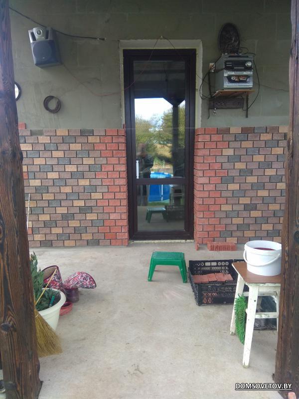

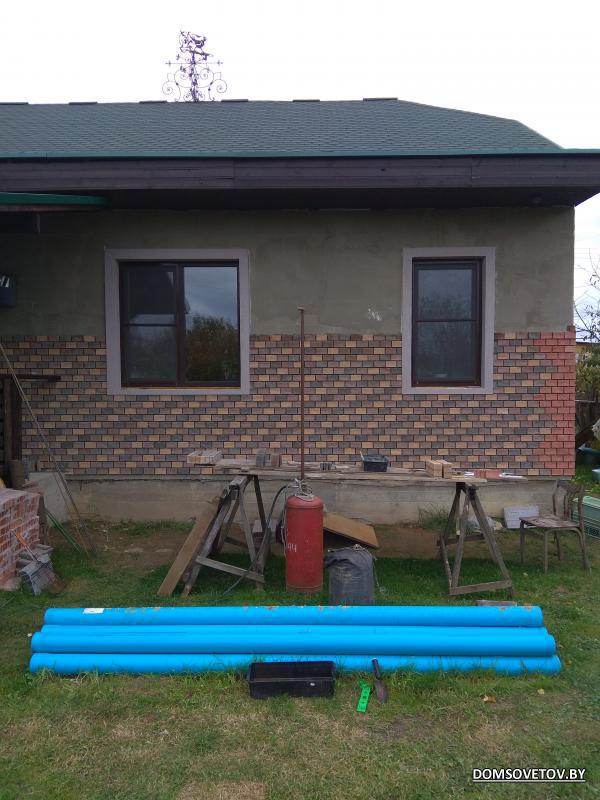

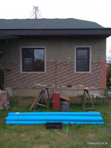

Случайно получилось, что блок силикатный 400мм, был замазан клеем, шпателем... за 50$ +- на двоих затянули весь дом... за 5дней.... это было 2 года назад...думал под шпаклёвку и штукатурку с покраской...в итоге Рубелэко.
Рисунок и цвета оч, долго выбирали...
сложности были из-за разрывов ряда... на фото думаю понятно...

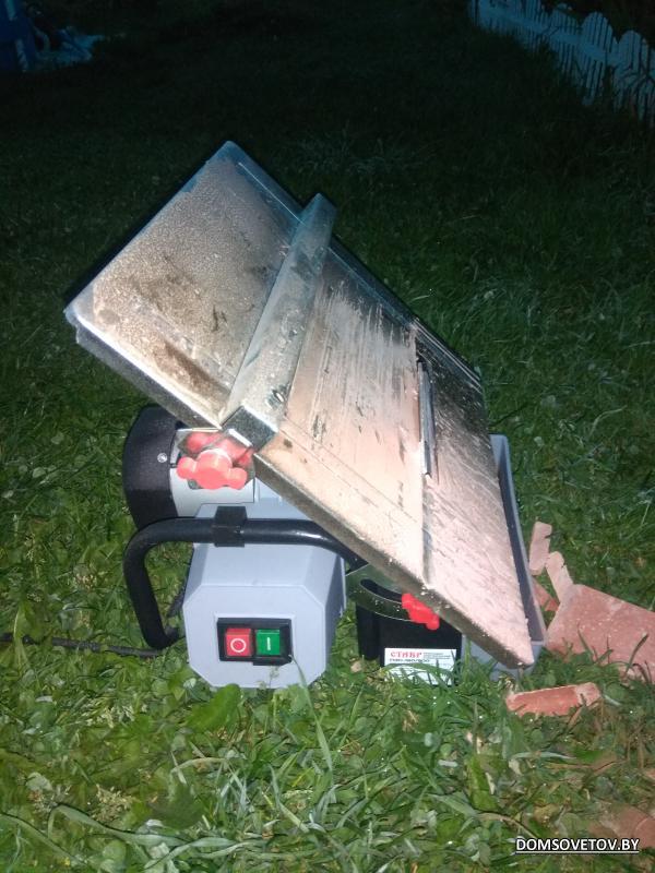

покупал лазерный уровень100р., для удобства и разметки, можно без него( лучше брать зелёный) плиткорез, с диском, 100р. для зарезки угла под 45, можно и болгаркой.... если интересно пишите, буду отвечать на вопросы....неспеша) как и плитку ложил) на данный момент ложу вторую стену по ряду в день..... эта стена осень зиму весну простояла....тесты проводил...

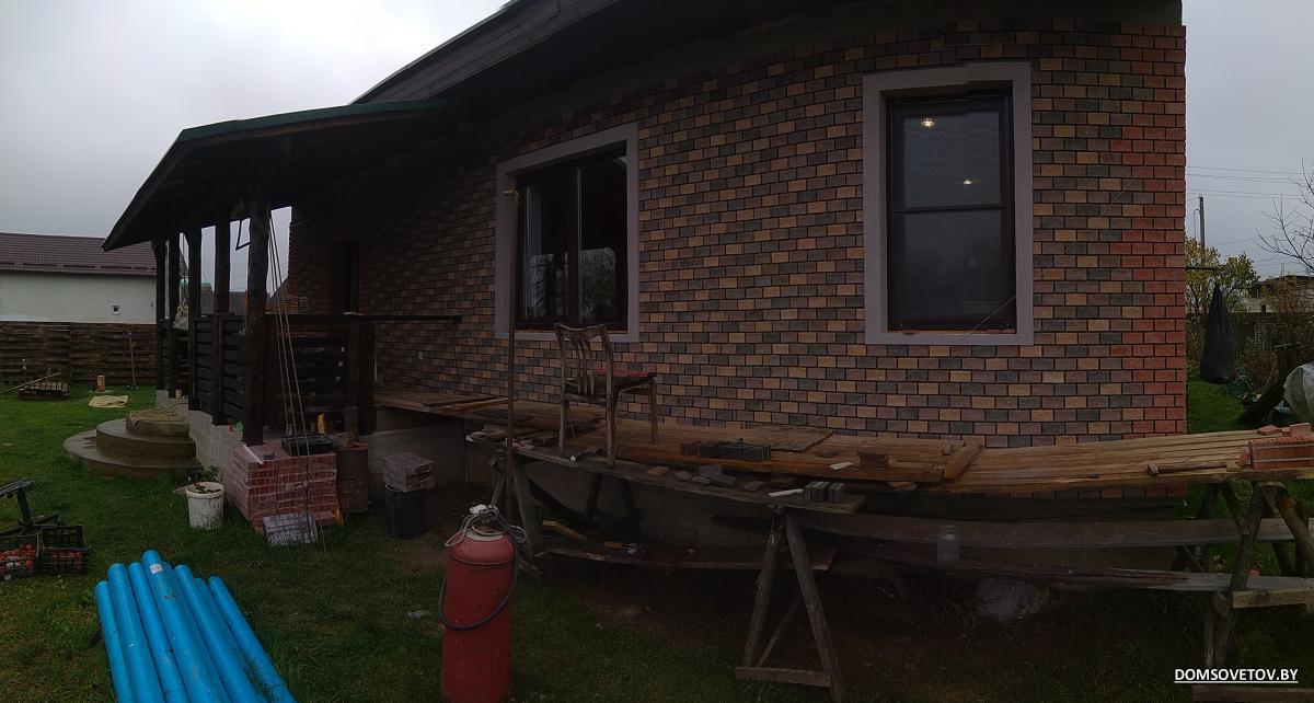

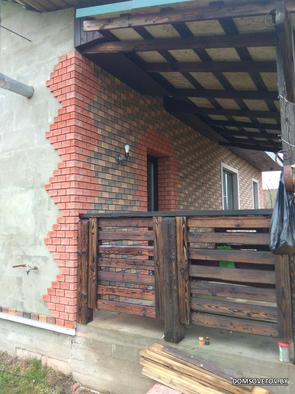

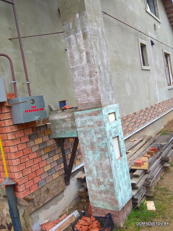

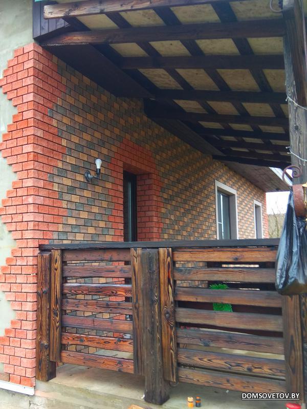

На данный момент растет вторая стена... Фото выложу. Только разберусь...

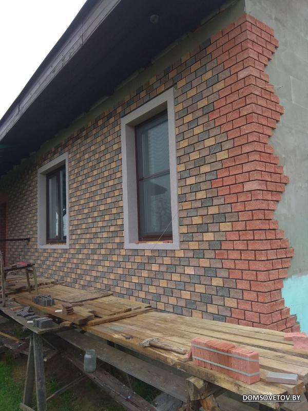

По расходам: плитка 1200 р. Примерно 150КВ м. Одна плитка на данный момент стоит 0,06коп. Размер плитки 120*65*20. Не помню может брал по 5 коп. Цены смотрите на сайте. Часто акции...
Плитка 1200р.
Плиткорез 100р тот который с диском.
Лазерный уровень 100р
Клей покупаю по необходимости. Либо самый дорогой Церезит ст 16 18р. Либо ст 11-12 10-12р. Или Илмакс 10р. Мешок примерно на 10кв м. Гребёнка 5мм.
Молоток резиновый тяжёлый, я им блоки на дом пристукивал..
К расходам прибавится расфуговка ( об этом пока не думаю) и фобизатор( с ним плитка становится ярче и насыщенней....ну и защита от влаги.
---------- Сообщение добавлено в 22:50 ---------- Предыдущее было в 22:37 ----------
Шов 10мм, купил профиль 10*10*1мм. Вначале наношу клей на сдир на стену. Потом каждую плитку гребенкой, накидываю на стену. Пристукиваю молотком резиновым, ровняю шов. Итак ряд за рядом... На данный момент ложу в день один ряд. Это на расслабоне))).с фото не разбирался, позже выложу крупнее. Я так понял их переносить надо с окна в окно..
---------- Сообщение добавлено в 22:57 ---------- Предыдущее было в 22:50 ----------
Если нанимать людей на порядок дороже получится... Примерно 10-12 за кв метр работа.
Это плитка у меня тычковая. Если стандартную ложить в 2 раза быстрее. У них и термопанели продают т е плитка сразу наклеенная на пенопласт. Это в разы быстрее и с утеплением. Мне утепление не нужно было. Да и дороже. Блок 400мм нет смысла утеплять (проверено)...

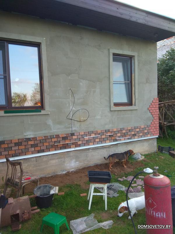

начал следующую стену.

сярога, Вы молодец, отличный вид получился! А эта обычная клинкерная плитка, или вентилируемая? Сейчас вот тоже хочу часть фасада такой плиткой оформить, выбираю подходящий вариант. Не подскажете где покупали? Я вот такой себе присмотрел, за 50р/кв.м, как думаете, получится ли такого же вида как у вас достичь?
