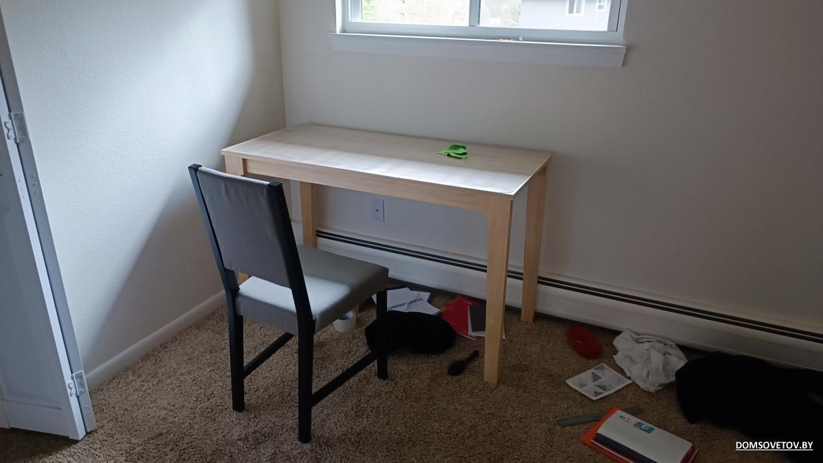

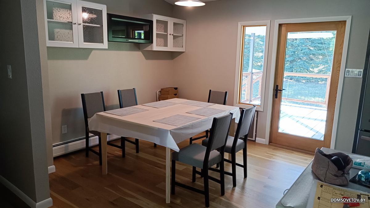

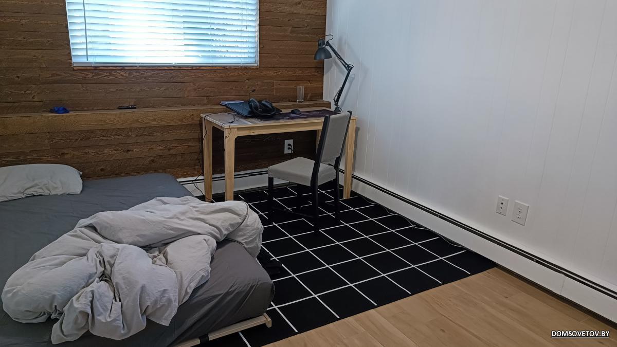

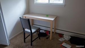

После окончательного переезда и съема пустого дома, возник вопрос с мебелью. Икею не любим, их ДСП и "картон" порядком поднадоели на предыдущем месте жительства.
И, т.к. я пилит-строгать-шлифовать люблю, было принято решение закупить досок и приступить к изготовлению столов, шуфляток, кроватей.
Как указано в теме, материал выбрали "Отборная Северная Сосна". В ней нет ни одного сучочка, сама по себе плотная, намного плотнее обычной сосны. Дуб отмели в виду стоимости х2, плюс в связи с переездом сильно просели наши финансы.
Ниже фотки обеденного стола и рабочих столов у двоих из детей. Они еще не отшлифованы и не покрыты маслом - буду доделывать позже, пока занят другим проектом.

Столешницы - доски 6..8 дюймов шириной склеены торцами на шканты.
Ноги - две доски склеены и выпилены.
Подстолье - доска 4 дюйма (у детских столов 3 дюйма), скручены на уголки.
В ноги закручены резьбовые втулки, подстолья прикручены винтами в эти втулки.
