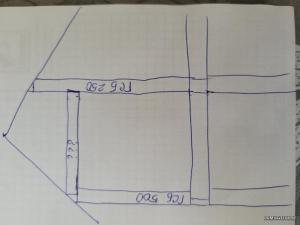

Здравствуйте! Уважаемые форумчане, помогите советом. Нужно сделать перекрытие между вторым этажом и чердаком (возможно в будущем жилым) в уже построенном доме. Наружная стена гсб 500, сверху под крышей пояс и мауэрлат, противоположная стена гсб блок 250, она выше. Расстояние между стенами 4800. Перекрытие балками. Вопросы:
1. Какого размера балки использовать
2. Каким шагом укладывать
3. Каким способом крепить балку в стену из гсб 250 (перегородка): выпиливать внутри блок под размер балки - на какую глубину? (не треснет ли блок от тяжести балок?) или крепить балки к стене с помощью крепежа опоры бруса и дюбелей по пенобетону?
4. Каким должен быть пирог перекрытия (над чердаком планируется утеплить крышу)?

1. 150*50
2. 60см
3. лучше пропилить сквозное отверстие для каждой балки. если нет, то на стену закрепить поперечную балку на дюбеля, а уже на нее балки перекрытия.
4. 150 мм думаю хватит, это на ширину балок.

Вы эту балку считали? 150 на 50 явно мало для пролета 4800.
У меня в Польском проекте для пролета 4850 было заложено 180х80 с шагом 450мм.
онлайн калькулятор выдает 200х100 с шагом 450 https://kalk.pro/beams/wooden-rectan...00&STP=45&W=80

Спасибо за ответы! Решено делать балками 200 на 100 с шагом 60

Сообщение от -gr- Посмотреть сообщение
на стену закрепить поперечную балку на дюбеля..
Я бы опасался ходить потом под таким перекрытием. К ГСБ невозможно нормально закрепить анкером.
А я вот очень даже согласен с данным утверждением
По мне так лучше сделать в той стенке (250 мм) штробу шириной 200, глубиной 100, забетонить выпустив шпильки и заложив пару арматурин, и уже на эти шпильки насадить брус/доску 50х150 или 50х200.

Сообщение от Икс Посмотреть сообщение
специальные дюбеля нормально держат нагрузку. всё дело в количестве... хотя у каждого свои фломастеры )
