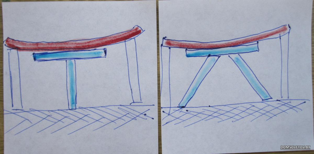

Доброго времени суток!
Сразу оговорюсь, я профан и в строительстве/ремонте замечен не был, поэтому, по возможности, объясните что, как и почему.
Ситуация следующая: балка, на которой держится крыша сарая изогнулась под весом снега. Крыша стоит около 10 лет и вполне нормально себя чувствовала до этого. Никаких трещин видно нет, столбы тоже вроде бы в порядке. Сужу по фото и видео, так как сам в командировке.
Вопросы следующие:
Насколько опасно оставлять это без вмешательства?
Хватит ли просто вкопать столб под местом соединения балки со стропиломи закрепить/упереть до потепления?
Может есть еще какие способы укрепить балку без столба?
Заранее спасибо!

Ну подпорку как минимум надо ставить

Прогиб балки в вашем случае не смертельный.
Два временных простых способа на картинках.
