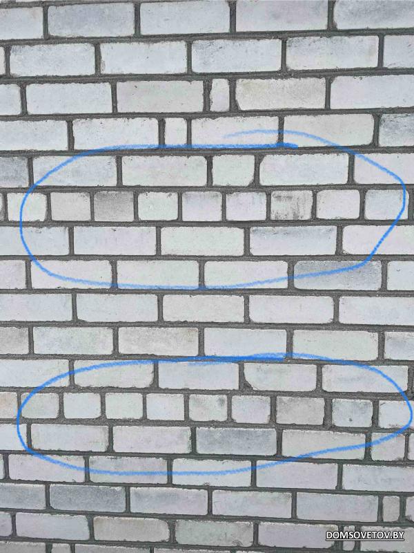

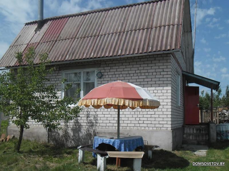

Всем привет, появился в собственности участок с домом, дом с мансардой (в летнее время жилой). 6 на 7м

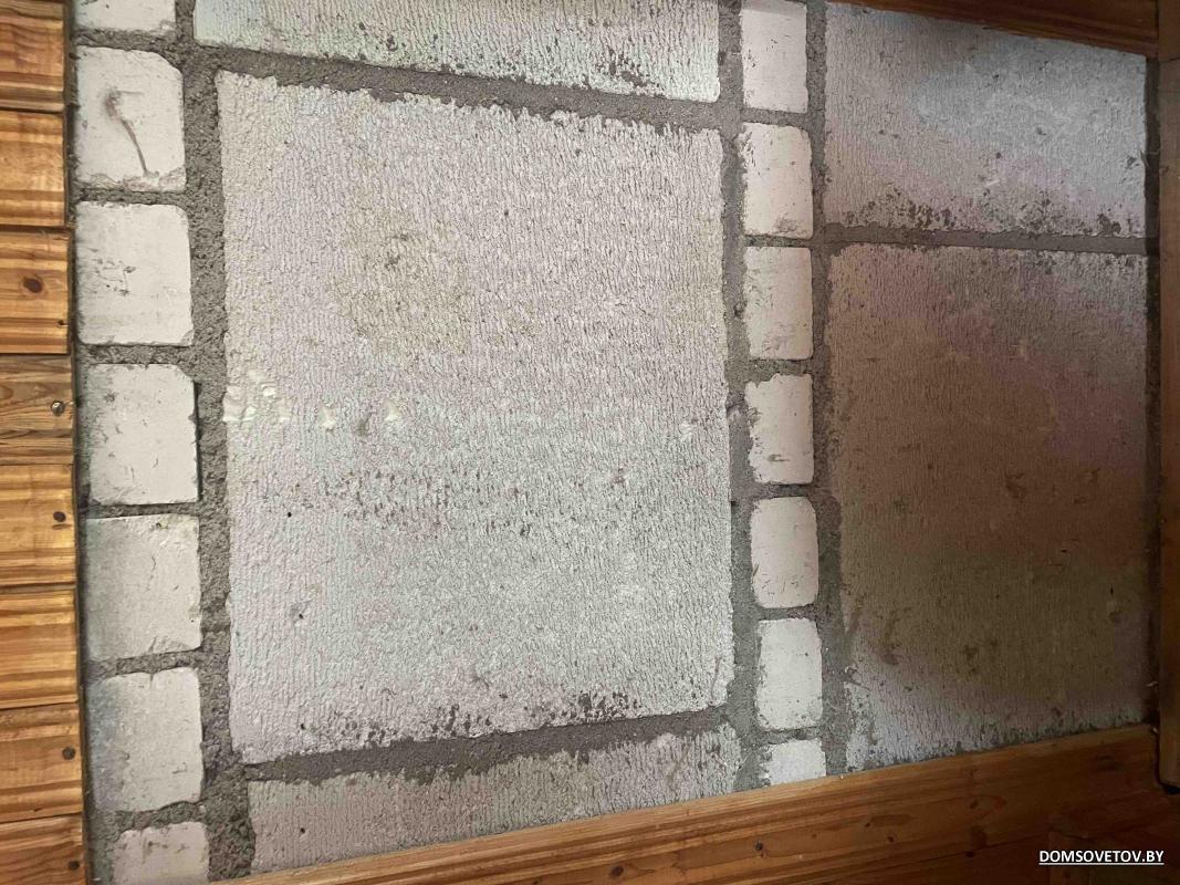

Дом построен кирпич, потом 5 рядов в пол кирпича за ними блок, опять кирпич 5 рядов в пол кирпича за ними блок на фото видно общая толщина стены 25,27см , в доме нет перегородок.
Будет меняться вся крыша, устанавливаться перегородка одна по центру дома во всю длину (1 этаж) и меняться перекрытие между этажом и мансардой из бруса. Если сделать армопояс между 1 этажом, мансардой и перегородкой в доме,
выдержит ли такая стена нормальную крышу и жилую мансарду ?? Фундамент 120см
Будет пристройка к 1 этажу 4 на 7 . Хочу сделать из дома жилой на постоянке, газ вода есть. Может кто что подскажет

@philkru, классическая многорядная система кладки толщиной в 25 см,из 6-ти рядов 5 ложковых и один тычковый. Однако кирпича у людей было мало или они ленились,но сделали они странно. Полноценная многорядная перевязка кладки имеет прочность в 93%. Это экскурс в прошлые знания,я не каменщик. Исходите из того,что стена у вас в 25 см. Таких домов полно.
Я тоже слышал что таких домов много , но что-то я не нашел. По прочности и я думаю что стены хорошие , но мнение других людей послушал бы Спасибо за ответ
