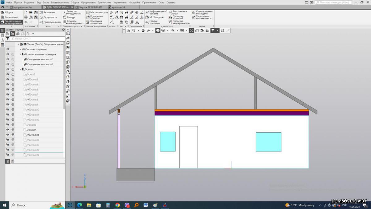

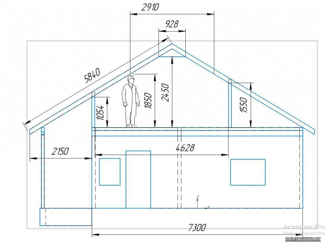

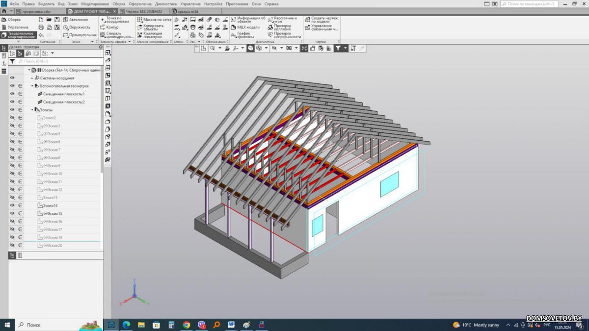

Добрый вечер. Просьба помочь, купили дачу лет 5 назад. Хочу перекрыть крышу и заодно надстроить второй мансардный этаж. Фундамент существующий в один ряд из фбс высотой 60см. Всё стены сделаны в пол кирпича, армопояс отсутствует. Планы: сделать армопояс по всему периметру высотой 20 см. Положить моуэрлат 100х100, на расстоянии 1.7 м установить опорные колоны из трубы профильной 100х100. Далее крыша из металлопрофиль. Есть сомнения, выдержат ли стены в пол кирпича или как их усилить?? Можно ли делать второй этаж? Спасибо! Существующий периметр дома 7.3м х5.7 метра высота 2.6 метра.
