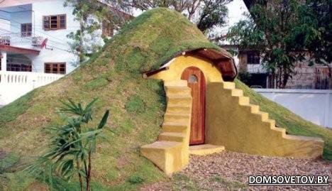

Чтобы правильно построить погреб…
Погреб – такая невинная и простая, на первый взгляд постройка, но тем не менее она играет большую роль в хозяйстве. Ведь иного места для хранения урожая и придумать трудно. При проектировке и постройке погреба нужно помнить, что не зависимо от конструкции и размеров он должен соответствовать следующим условиям. Должна соблюдаться температура для хранения продуктов, она составляет 2 – 5 градусов с относительной влажностью 85 – 90%. Также погреб должен быть тёмным, а уровень грунтовых вод не менее 0,5 метра ниже уровня пола. Основной проблемой, с которой Вы столкнётесь, так это достижения нужного уровня грунтовых вод. К примеру, грунтовые воды находятся на уровне трёх метров от поверхности, это значит, что вы можете вырыть погреб на 2, 5 метра. Если же грунтовые воды находятся ближе к поверхности, то, соответственно, погреб нужно построить частично над поверхностью, чтоб достичь нужного уровня. Если грунтовые воды находятся непосредственно под грунтом, то нужно строить наземный погреб. Чтобы построить погреб нужно знать уровень их протекания по всему участку, также важно учитывать глубину промерзания грунта, для этого учитывайте, что в бесснежную зиму грунт промерзнет на большую глубину, поэтому делайте поправки при проектировании на различную глубину промерзания в разные годы.
Чтобы вырыть погреб особой мудрости не нужно. Котлован роется с сравнительно небольшим уклоном стен вглубь, вокруг вырывается водоотводная канава. Не забудьте вывести трубу для вентиляции. Стены лучше всего делать из досок или горбыля, потолок из жердей. Особое внимание уделите изготовлению пола, уложите сначала щебень на 0,5 метра и утрамбуйте. Пропитайте битумом, затем уложите глинобитное покрытие слоем в 0,1 метра. Для этого используйте битый кирпич и щебень. Такой пол не будет втягивать из нижних слоев почвы влагу и в погребе будет сухо.
Также существуют и другие конструкции по сооружению погреба. К примеру, хорошим вариантом является погреб-ледник, где нижнее отделение предназначено для хранения льда, а верхнее для продуктов. Их отделяет толстый слой грунта. Построить погреб можно и в других местах, например, под гаражом, под садовым домом или летней кухней. Для строительства можно использовать все материалы, которые также используете в хозяйстве. Это и камень, и булыжники, и бетонные кольца – все это поможет Вам построить погреб, который будет подходить Вам по размерам и вместительности. Так что, чтобы правильно построить погреб нужно желание.
