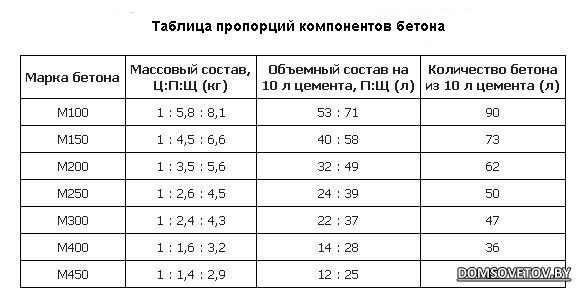

у родителей надо залить фундамент под теплицу. есть хороший пгс. подскажите как в каких пропорциях мешать и как правильно сделать? сеять пгс потом песок+гравий+ цемент .... ?

VAR, правильно-вода в мешалку полведра с мылом/пластификатором, цемент весь, песок весь, щебень, вода до нужной консистенции. Если нет камней более 1/3 толщины стяжки/балки/перемычки и комков глины, то сеять ПГС не нужно
Марка бетона какую хотите? Под теплицу я бы мешал ц/п/щ 1-3-4, получится предположительно М150

Я пробовал:
Сначала наливать воду, потом засыпать песок, потом добавлять наполнители и цемент.
Засыпать цемент, песок, и наполнители. Перемешивать всухую. Добавлять воды. Опять перемешивать.
Засыпать цемент, наливать воду, перемешивать. Добавлять песок, пластификаторы, добавки и наполнители. Перемешивать еще раз.
Результат одинаковый. Делайте как вам удобнее.
Пропорции:
Старый 26.03.2015, 12:40   #10 или 220849

почти не пылит цемент, когда сразу с водой его. При самомесе марка бетона будет зависеть в бОльшей степени от кол-ва воды и цемента!!!!
