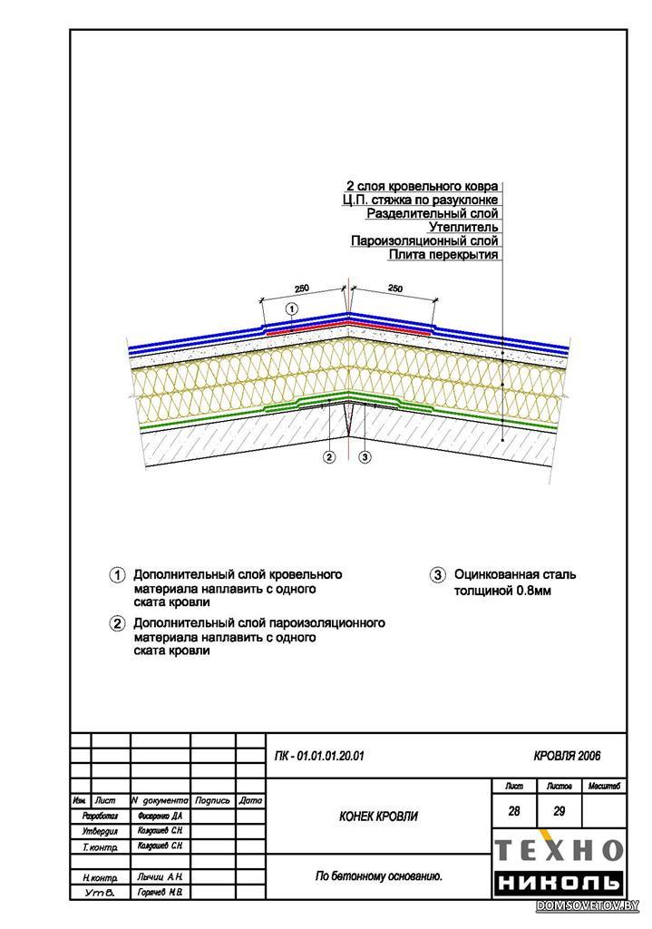

По умолчанию Схемы типовых узлов кровли из битумных материалов

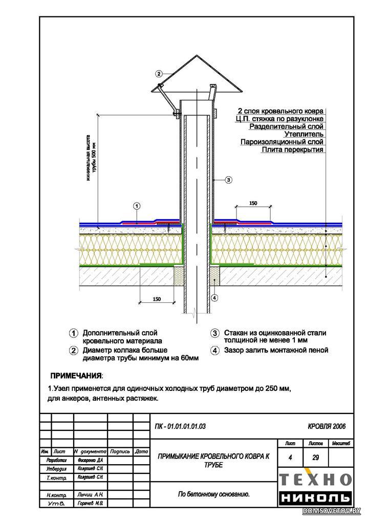

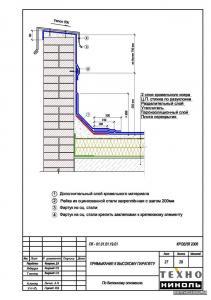

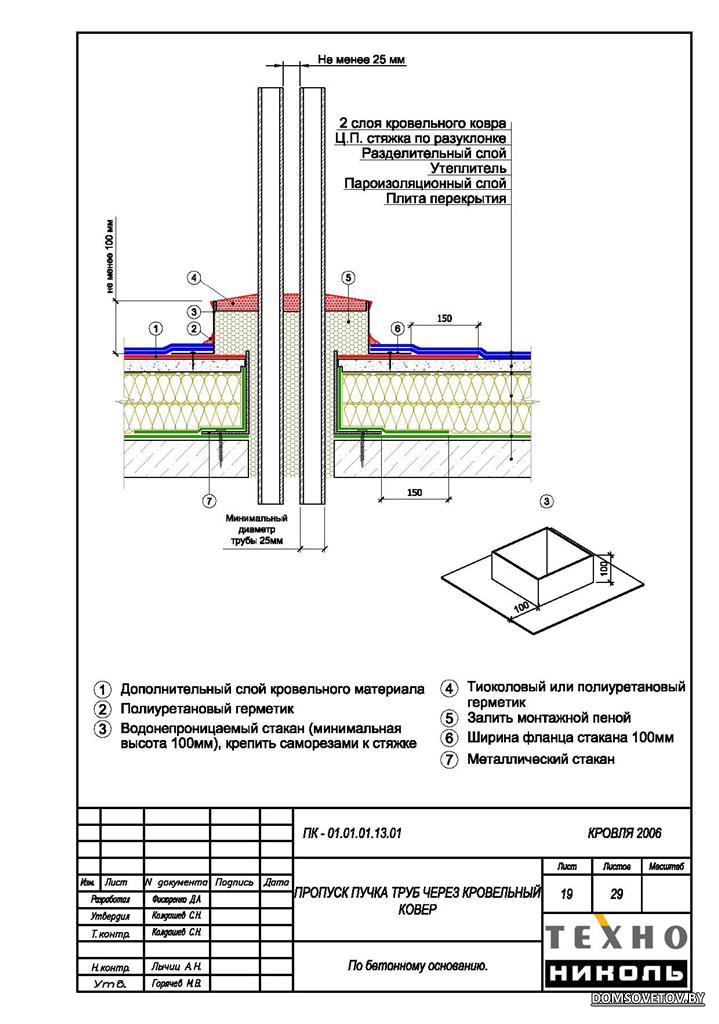

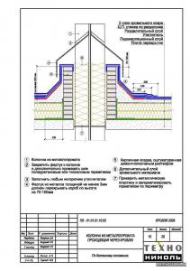

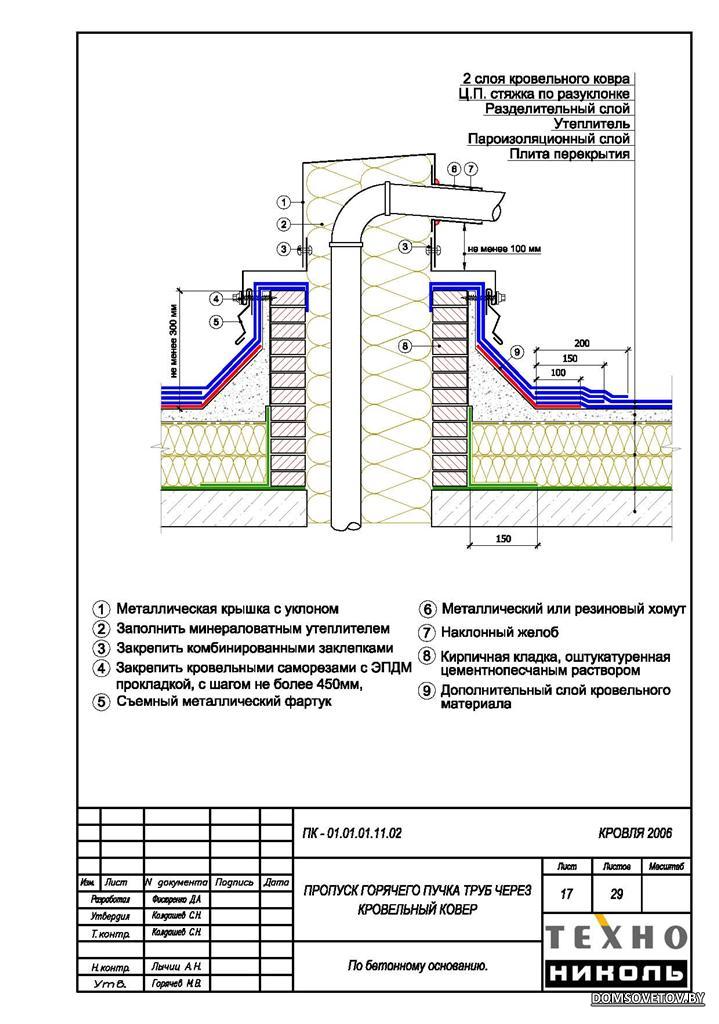

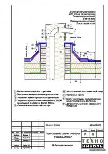

Технологические чертежи совмещенной кровли с несущим покрытием из бетонных или монолитнобетонных плит.
№ Код узла Название узла

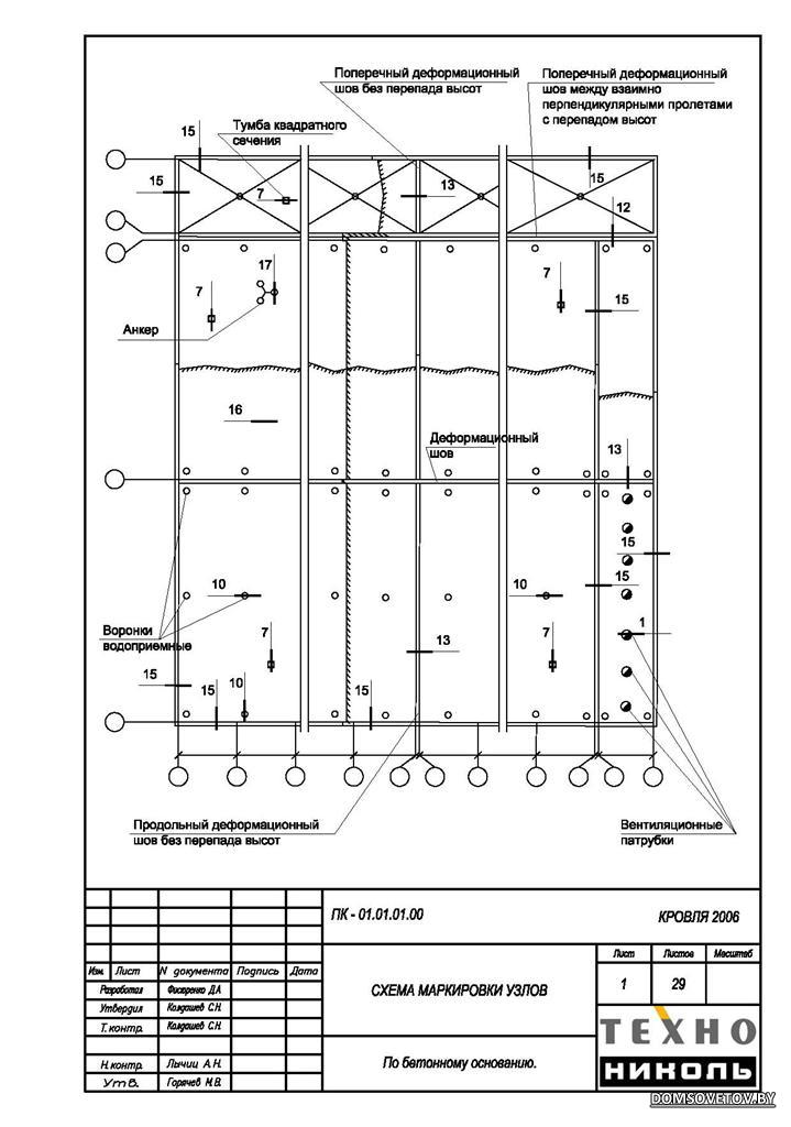

ПК – 01.01.01.00 Схема маркировки узлов

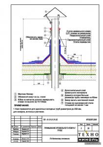

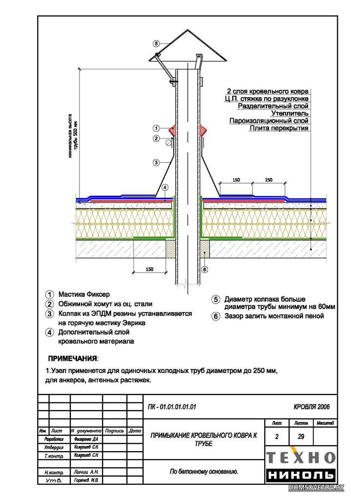

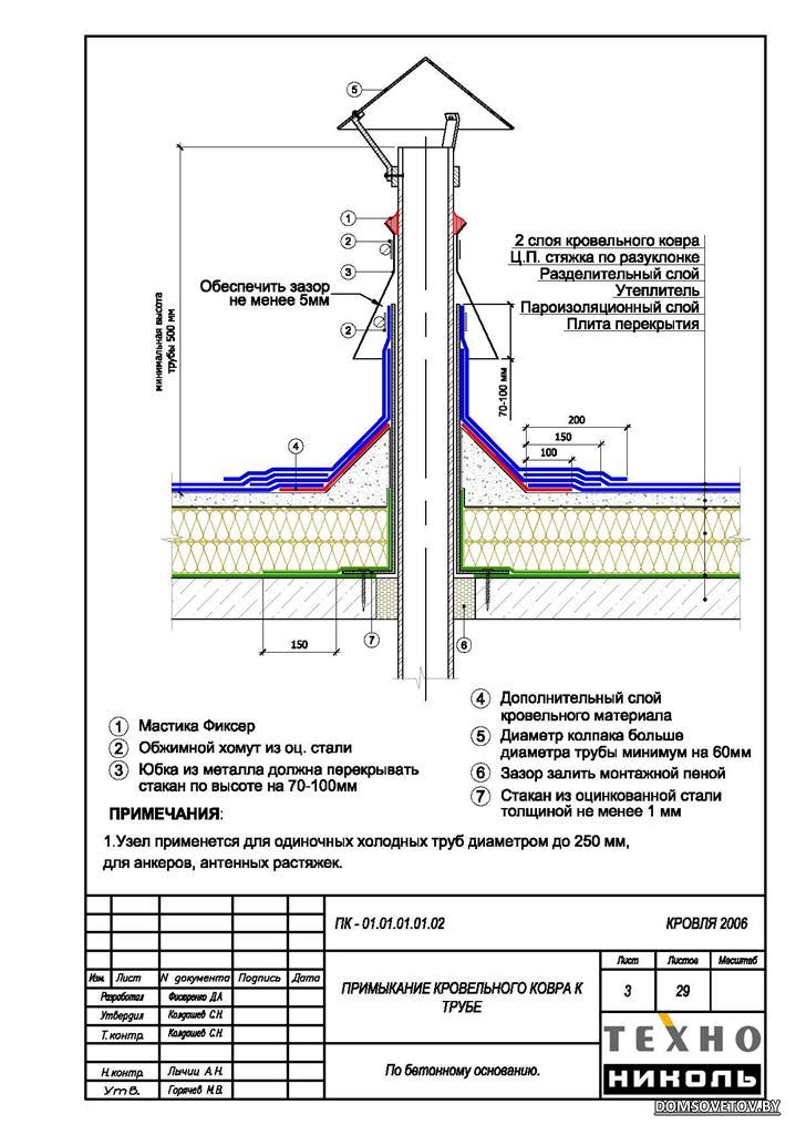

ПК – 01.01.01.01.01 Примыкание кровельного ковра к трубе
ПК – 01.01.01.01.02 Примыкание кровельного ковра к трубе
ПК – 01.01.01.01.03 Примыкание кровельного ковра к трубе

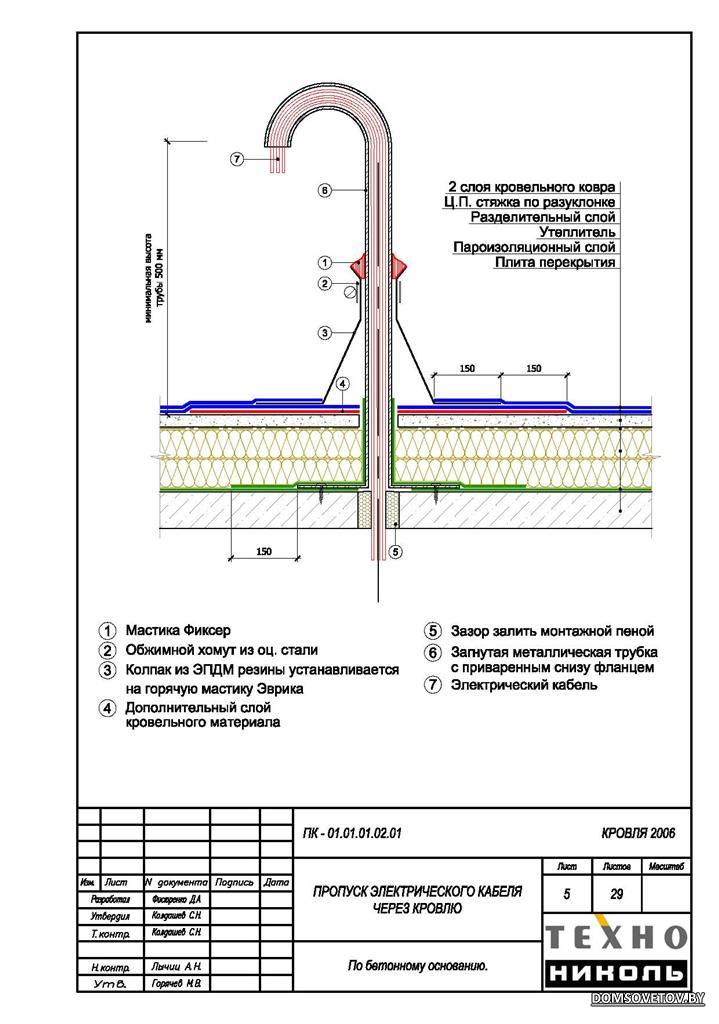

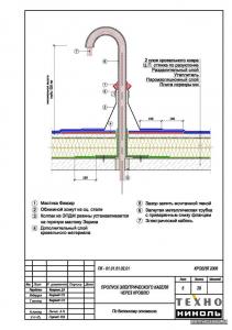

ПК – 01.01.01.02.01 Пропуск электрического кабеля через кровлю

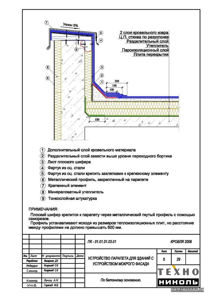

ПК – 01.01.01.03.01 Устройство парапета для зданий с устройством мокрого фасада

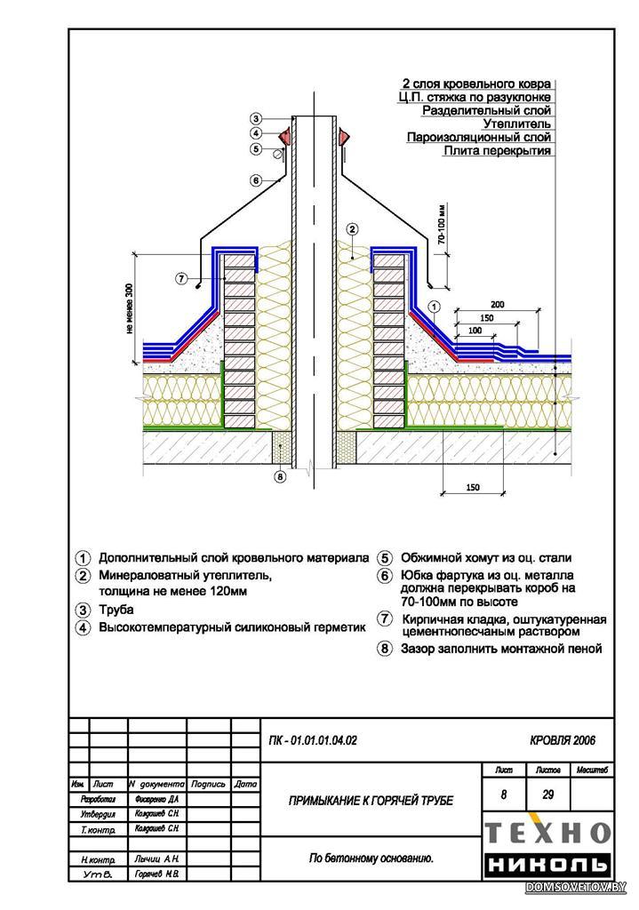

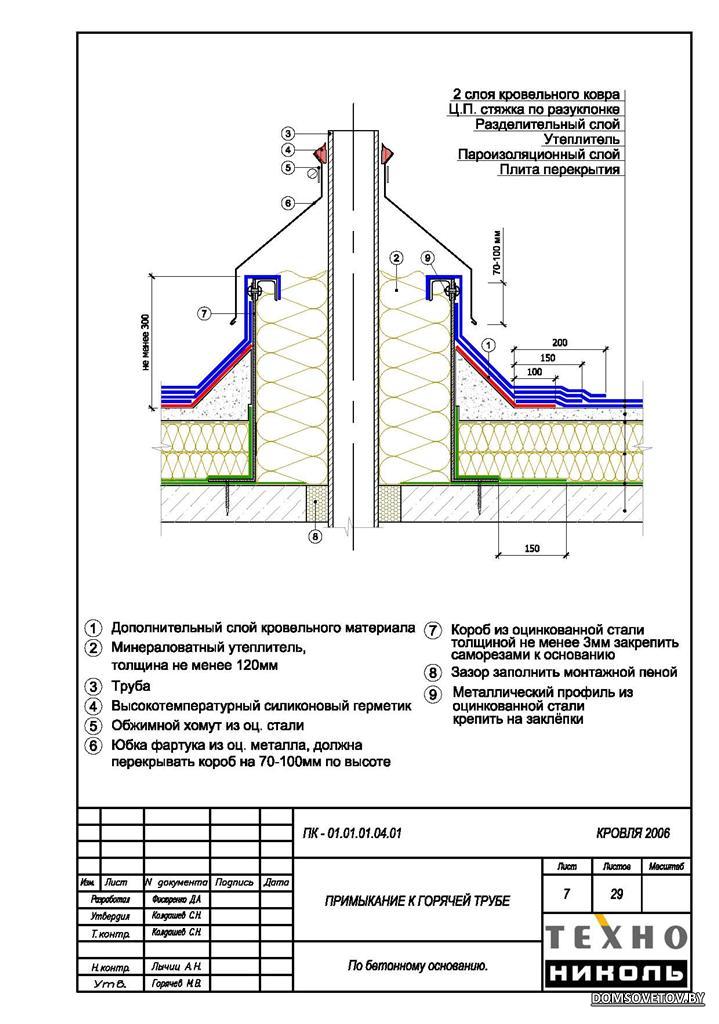

ПК – 01.01.01.04.01 Примыкание к горячей трубе
ПК – 01.01.01.04.02 Примыкание к горячей трубе

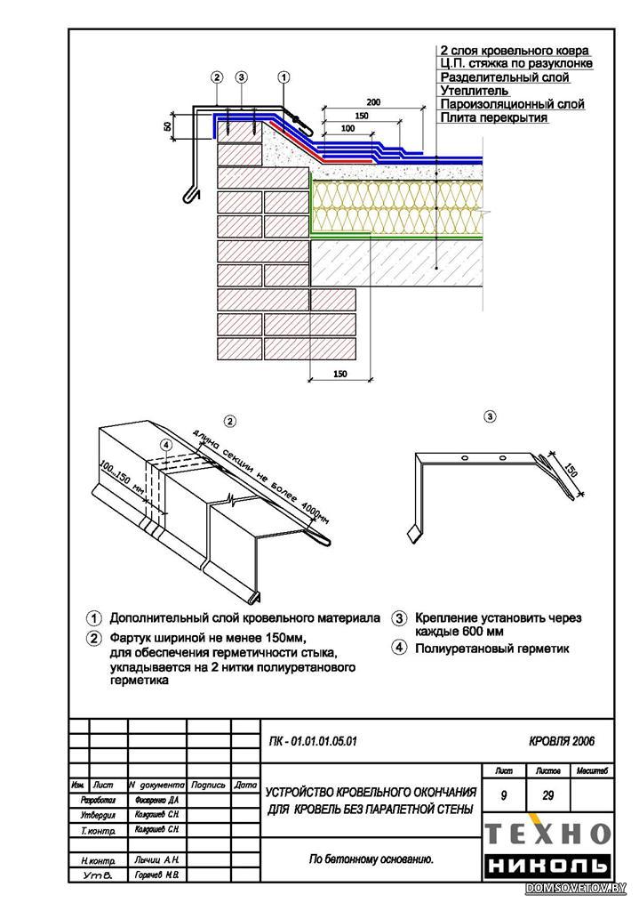

ПК – 01.01.01.05.01 Устройство кровельного окончания для кровель без парапетной стены

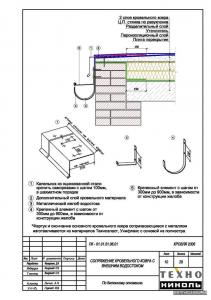

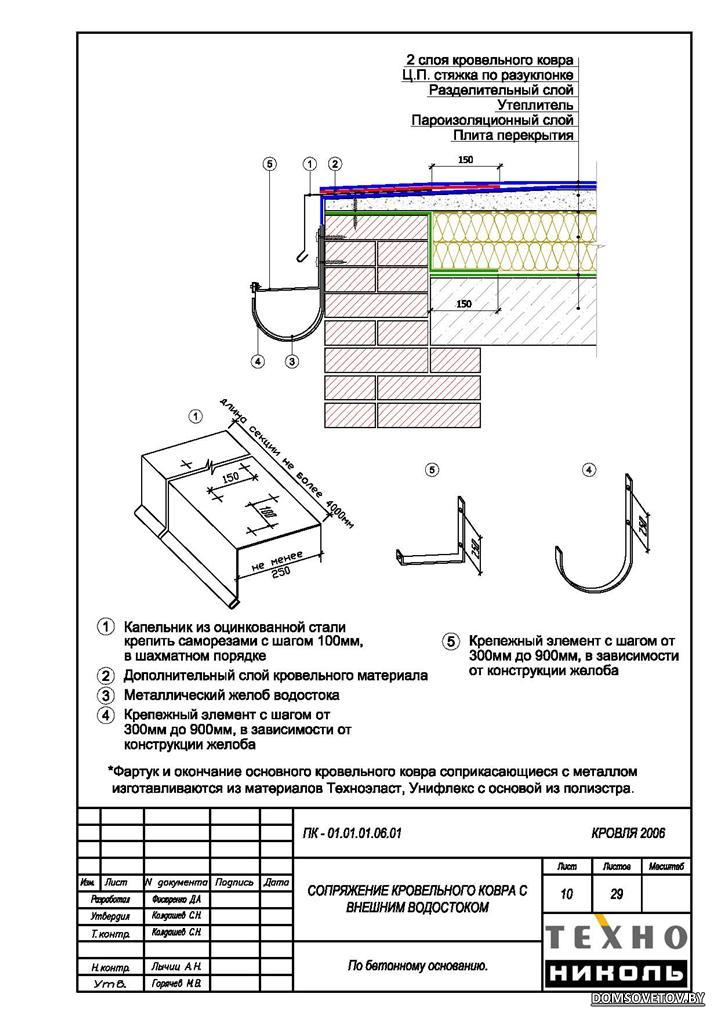

ПК – 01.01.01.06.01 Сопряжение кровельного ковра с внешним водостоком

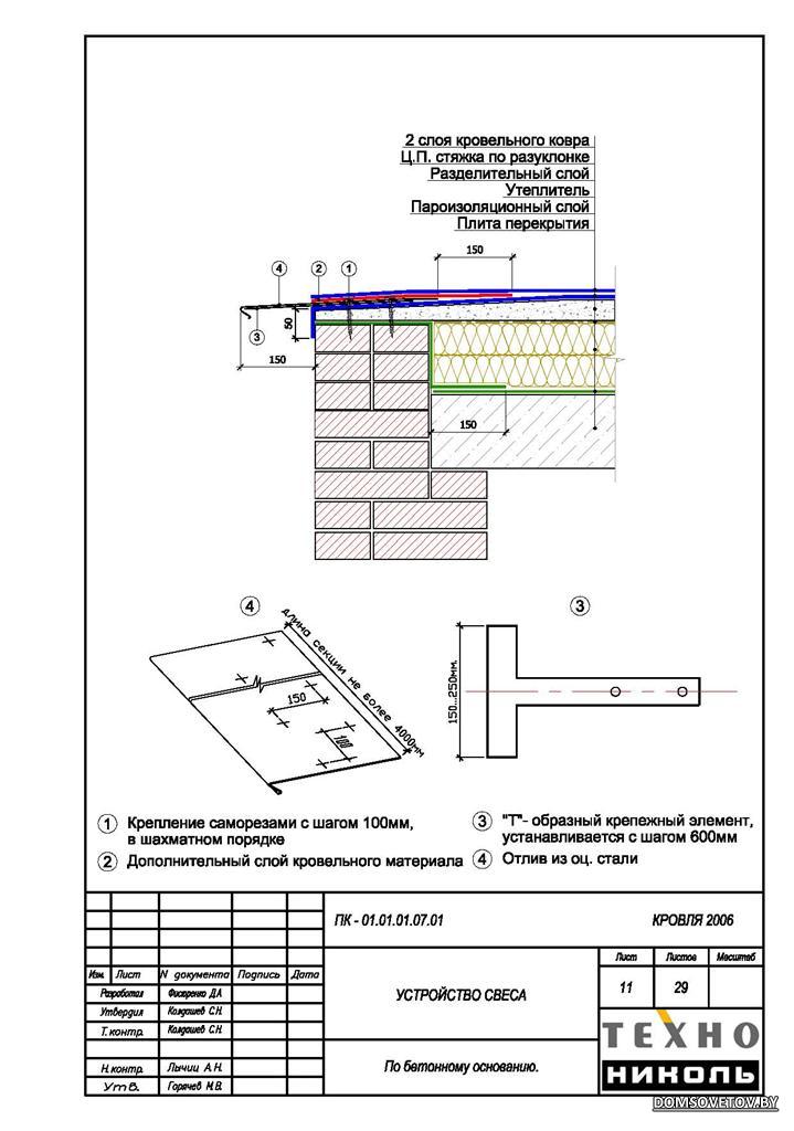

ПК – 01.01.01.07.01 Устройство свеса

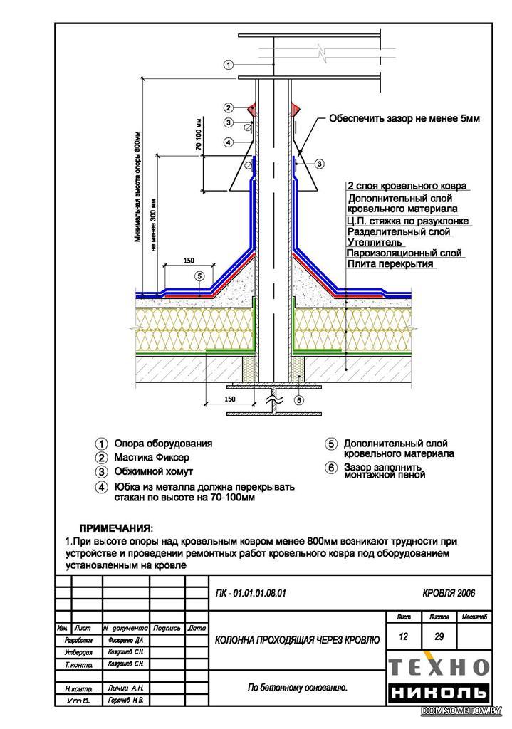

ПК – 01.01.01.08.01 Колонна проходящая через кровлю

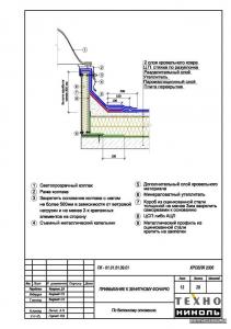

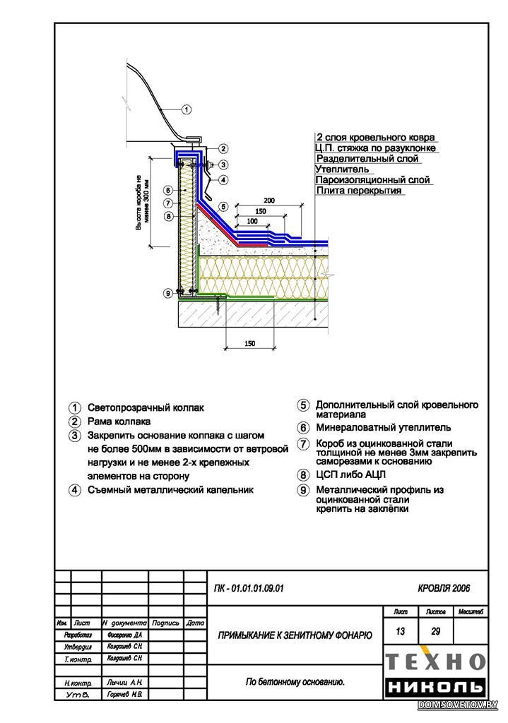

ПК – 01.01.01.09.01 Примыкание к зенитному фонарю

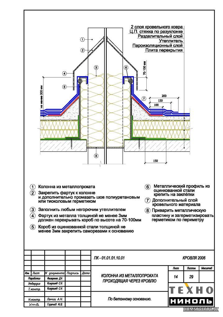

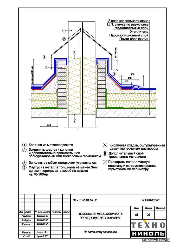

ПК – 01.01.01.10.01 Колонна из металлопроката проходящая через кровлю
ПК – 01.01.01.10.02 Колонна из металлопроката проходящая через кровлю

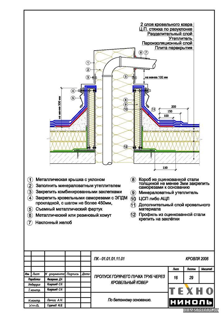

ПК – 01.01.01.11.01 Пропуск горячего пучка труб через кровельный ковер
ПК – 01.01.01. 1.02 Пропуск горячего пучка труб через кровельный ковер

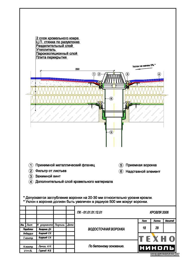

ПК – 01.01.01.1 .01 Водосточная воронка
ПК – 01.01.01.1 .01 Пропуск пучка труб через кровельный ковер

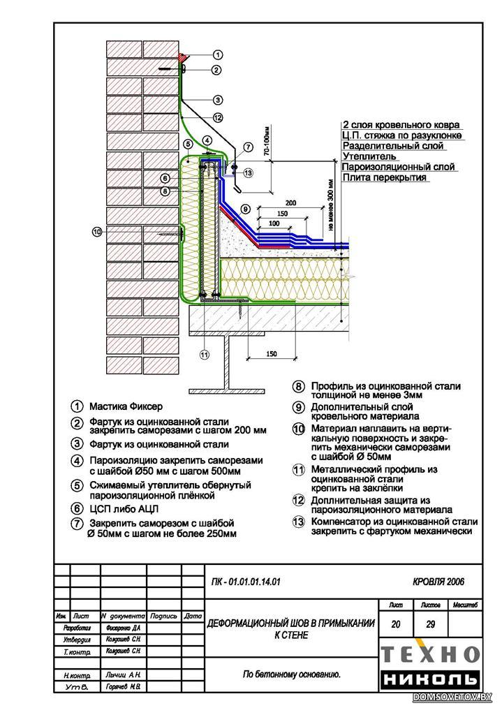

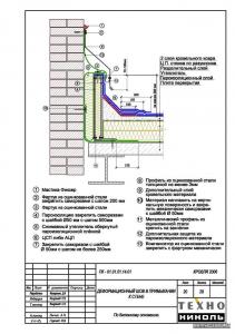

ПК – 01.01.01.1 .01 Деформационный шов в примыкании к стене

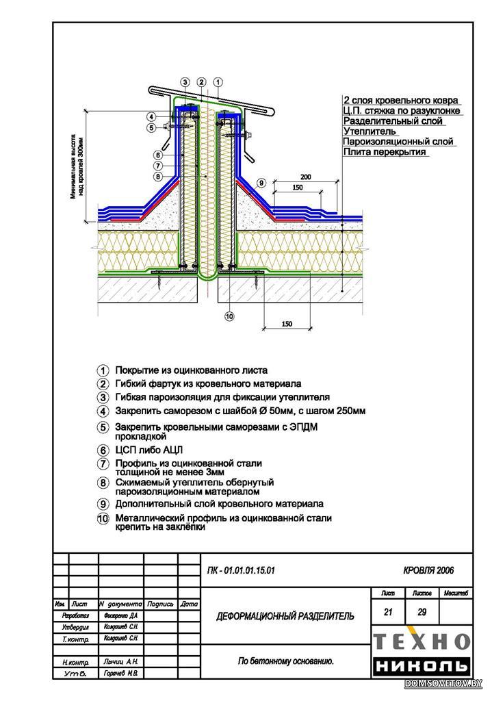

ПК – 01.01.01.1 .01 Деформационный разделитель

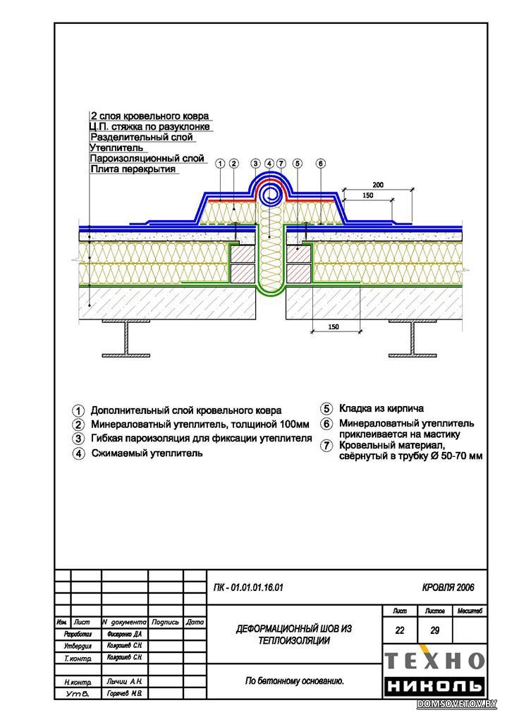

ПК – 01.01.01.1 .01 Деформационный шов из теплоизоляции

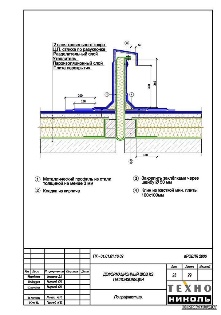

ПК – 01.01.01.16.02 Деформационный шов из теплоизоляции

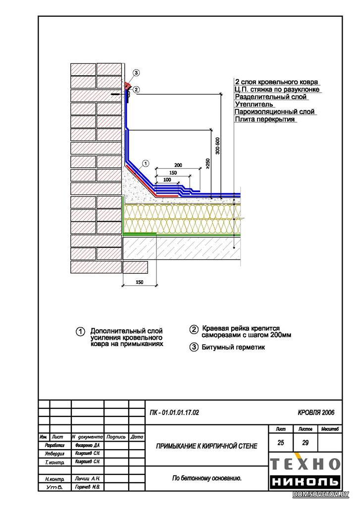

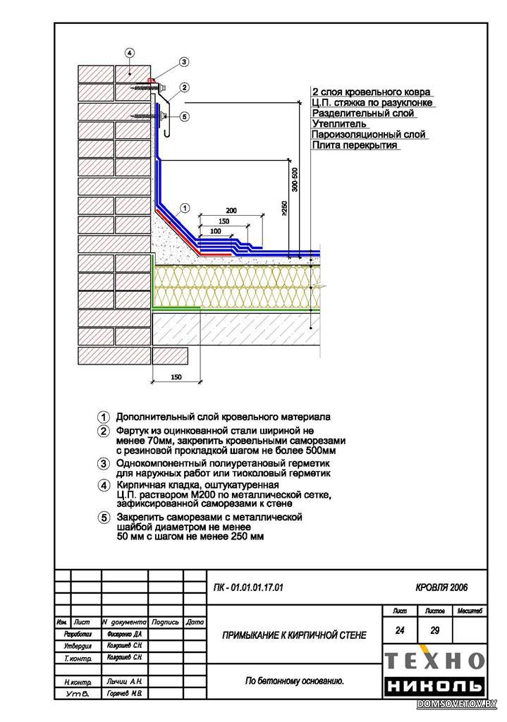

ПК – 01.01.01.17.01 Примыкание к кирпичной стене
ПК – 01.01.01.17.02 Примыкание к кирпичной стене

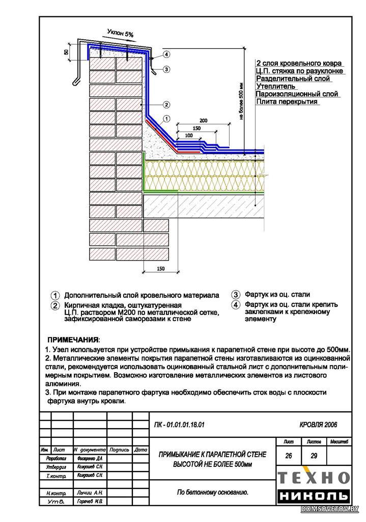

ПК – 01.01.01.18.01 Примыкание к парапетной стене высотой не более 500 мм

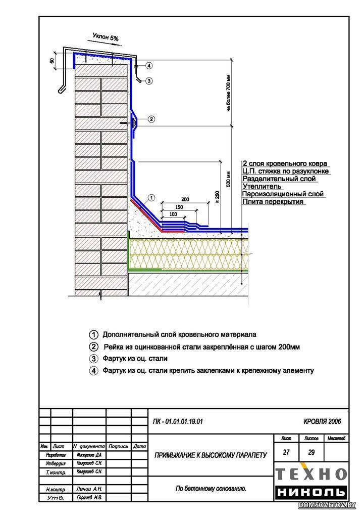

ПК – 01.01.01.19.01 Примыкание к высокому парапету
ПК – 01.01.01.20.01 Конек кровли

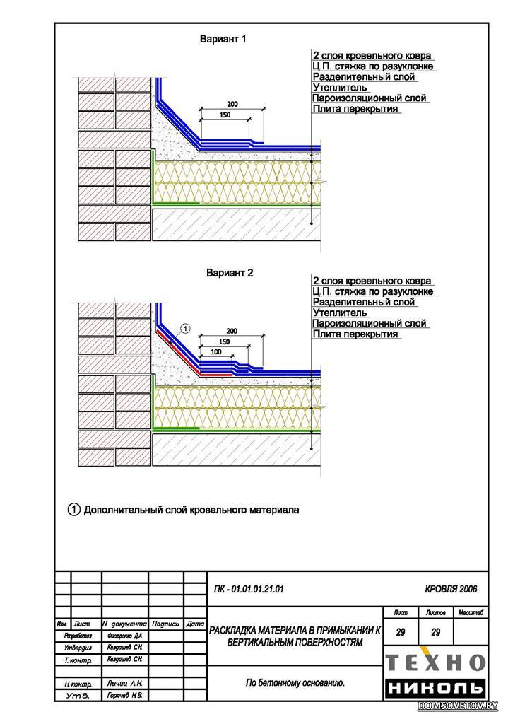

ПК – 01.01.01.21.01 Раскладка материала в примыкании к вертикальным поверхностям
