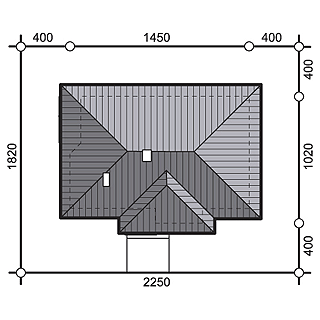

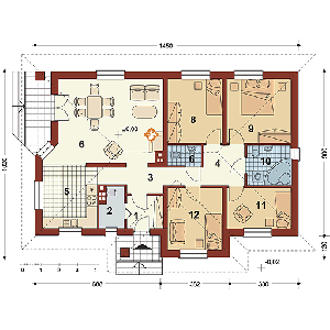

Проект дома ANZIO (автор: Archigraph Польша)
Жилой дом на одну семью из пяти человек с четырьмя спальнями.
Стоит отметить интересное решение: кухня в отдельной комнате и в то же время своего рода приложение гостиной - что позволяет скрыть от глаз гостей процесс приготовления пищи, но и хозяйка не ограничена в контакте с другими членами семьи.
Фундамент: монолит с толщиной 25 см.
Внешние и внутренние стены: газобетонные блоки.
Потолок: железобетонная плита.
Площадь дома: 103,48 м2.
Площадь застройки: 131,31 м2
Площади помещений?
1 вестибюль: 3,63 м2
2 Котельная: 2,84 м2
3 Холл: 4,31 м2
4 Холл: 6,99 м2
5 Кухня: 10,12 м2
6 Гостиная: 27,07 м2
7 Санузел: 1,81 м2
8 Комната: 10,06 м2
9 Комната: 12,24 м2
10 Ванная: 5,59 м2
11 Комната: 8,34 м2
12 Комната: 10,48 м2

очень похож на то что построили мы но спаленки у нас побольше, терраса под общей кровлей с домом, и санузел маленький возле входа и кухни
в целом неплохо... уютный домишко

комнатки по своим размерам напоминают хрущёвку
