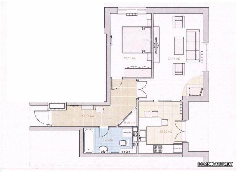

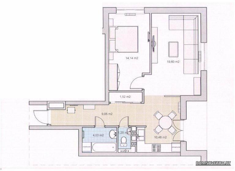

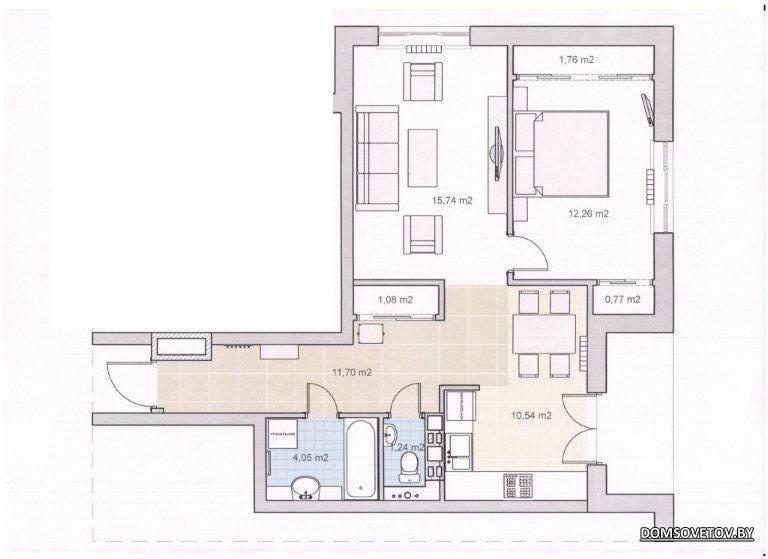

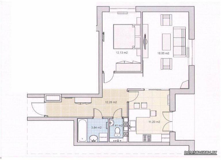

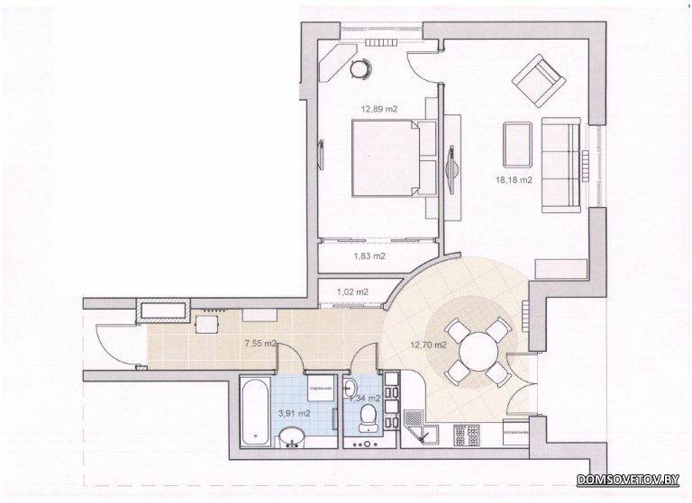

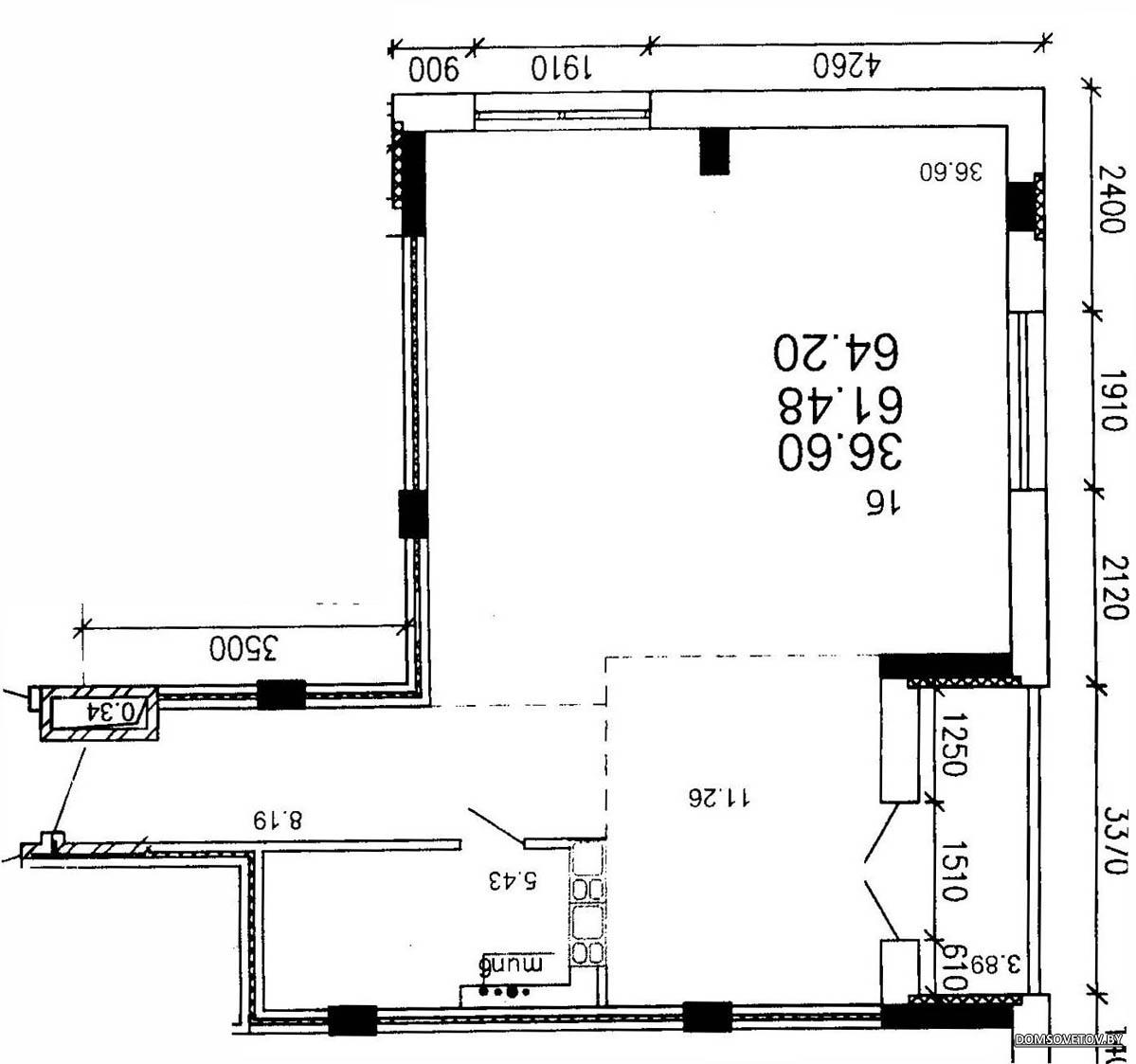

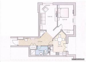

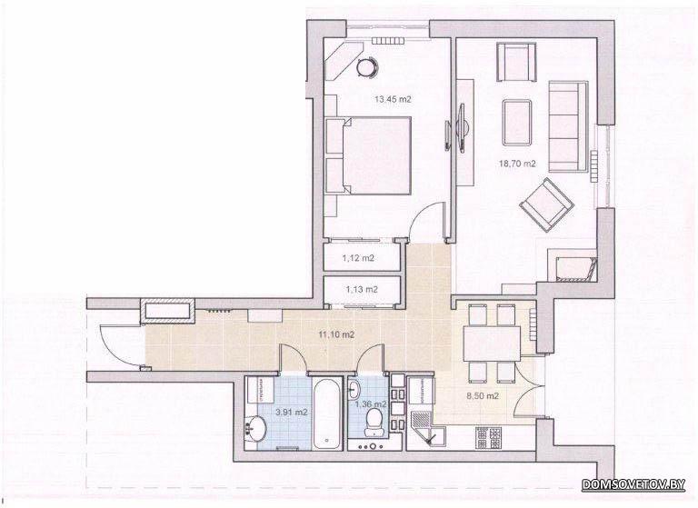

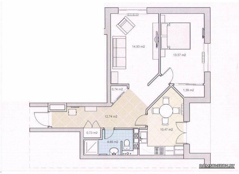

Куплена квартира в каркаснике. Свободная планировка. Декларирована, как двушка. Пока дом достраивается, пытаюсь подумать, как поставить стены. Набросали 7 вариантов. Хотелось бы иметь уютную, практичную планировку. Может кто-то скажет своё "фе"?

загрузил

номер 2 и 6

Номера 4,5 и 7 (5 лучше всего). Как-то не по фен-шую входя в дом сразу видеть обеденный стол. Ну и мне нравится четко отделенная от остальных комнат кухня.

Перебираю один за одним и самому в каждом чего-то не хватает. Не нравятся такие моменты, как проходная комната, вид обеденного стола из входной двери, нехватка площади сесть компанией 8-10 челов, но самое главное, узкий и длинный коридор, от которого никуда не убежишь
На 3-4 планах, в углу около кухни - электрокамин. Но это так, только идея на будущее. Санузел скорее всего буду делать совмещённым, по-скольку дорог каждый сантим. Хотелось бы впихнуть туда помимо всего ещё и душевую кабинку.

мне второй вариант понравился тем, что коридора поменьше.... а какая его ширина вообще, этого узкого коридорчика? санузел совмещать, наверное, бует лучше. все-таки двушка не предполагает 5 человек в квартире.... в идеале - 1-2 чела... в реальности 3-4 Мы втроем в совмещенном с/у нормально помещаемся
а лоджию уже нельзя к кухне присоединить? или хотя бы вынести туда обеденную зону....
кстати, во втором варианте не понравился вход в спальню... как-то далеко...

Ширина коридора примерно 1,5 метра. Лоджию трогать не хочу, балкон в квартире должен быть. А кухня и так большая, как ни крути.

seeker, ну да, глянула по размерам.... меня стол круглый смутил на картинке... выкинуть его! и я бы в зал двери сделала все-таки.. кстати, там и 2 санузла нормально выходят, только дверей больше....
