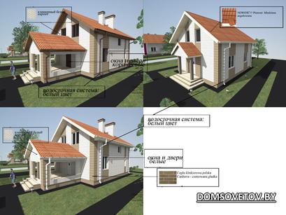

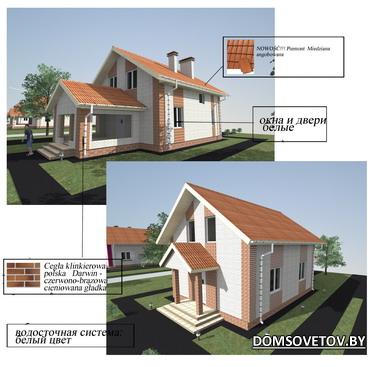

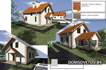

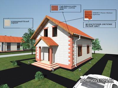

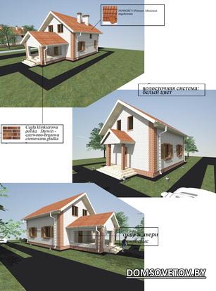

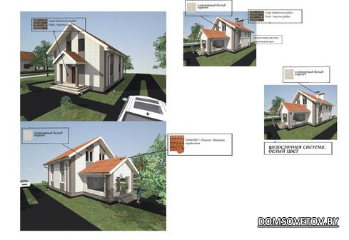

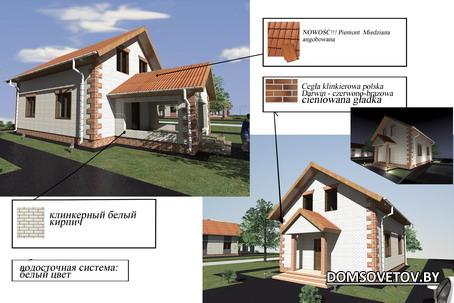

Нарисовали несколько чуть разных фасадов. В каждом есть, что нравится и не нравится. Основной цвет фасада хочу скорей всего белый, т.к. под крышу медного цвета на мой взгляд очень подходит. Но также хочется как-то выделить домик, за счет небольших элементов из другого кирпича. Может кто, что подскажет. Покритекует. Готов вообще рассматривать другие предложения,т.к. сейчас нахожусь на стадии выбора и покупки материала для облицовки. Причем дом из красного кирпича тоже нравится, но вот как-то кажется, что нет контраста с крышей, хотя видел дома с крышей цвета медь и красной облицовкой тоже вроде ничего.

Мелковаты фото, не рассмотреть деталей. Но рваные углы мне кажется не смотрятся на таком фасаде. Да и прошла на них вроде мода.

Мне больше всего понравилось вариант на рис № 4 - строго и в тоже время некий декоративный элемент в виде серых вставок придает современный и интересный вид.

Я за вариант на рисунке 4. Либо на рисунке 5. Рваные углы на фасадах - колхозный устаревший элемент декорирования.

По Вашим фасадам голосую в принципе за все, кроме первых трех.
