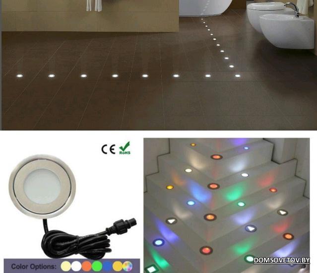

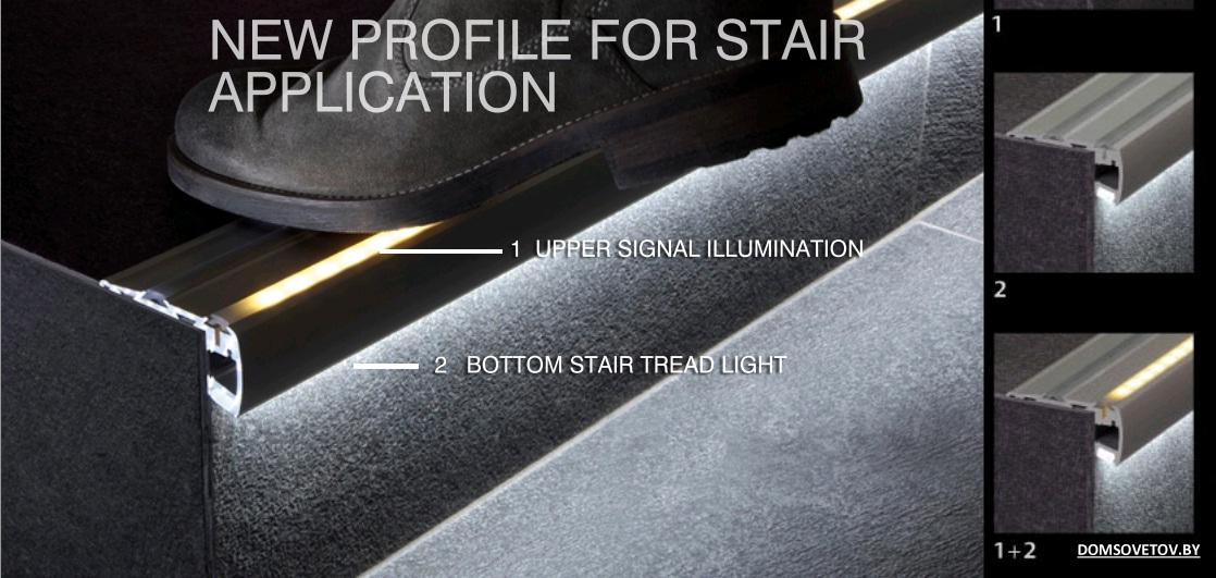

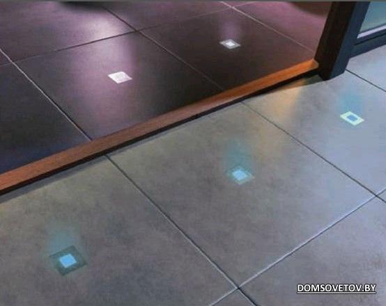

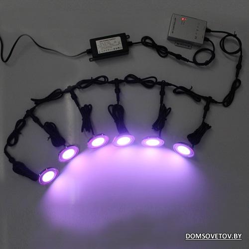

Вариантов много от специальных профилей для светодиодов (для ступеней, плинтуса, перил) до точечных светильников различной формы. Профиль для перепада высоты:
точечные светодиодные светильники (для пола, плинтусов, ступеней), как правило, 0,4-0,6Вт бывают белого, а так же мультицвета (ргб), размер 4*0,9 см
