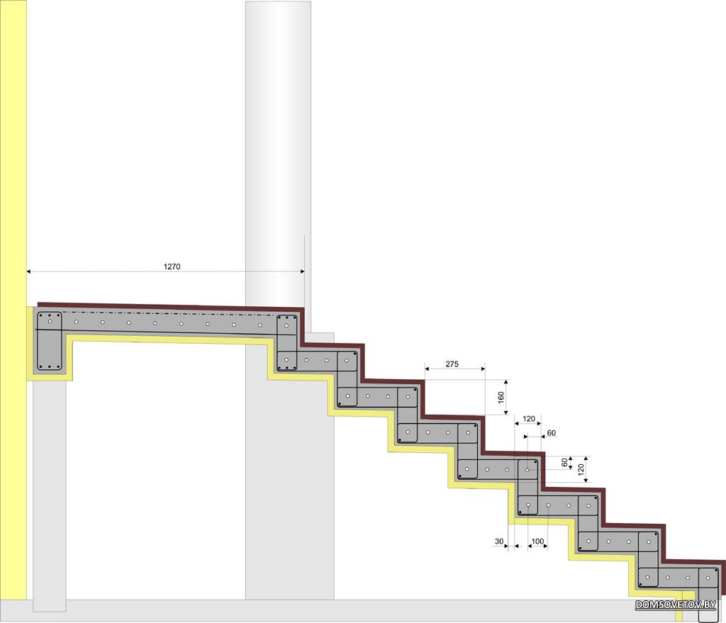

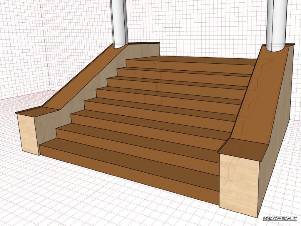

Появилась идея сделать входное крыльцо в дом с "водяным" подогревом. Решено было, что оптимальным вариантом является устройство подогреваемого лестничного марша с т.н. "обратной" ступенькой и площадки перед дверью. Толщина бетона - 12 см. Снизу выполняется утепление экструдированным пенополистиролом толщиной 3 см. Обогрев будет осуществляться при помощи 9 контуров по 15 м.п., уложенных меандром, подключенных по схеме Тихельмана, выполненных из трубы KAN pe-xc 14*2, замоноличенной точно по центру в теле бетона. Развоздушивание системы будет выполнено на обратной линии в самой высокой точке в правой боковине крыльца на гребенке коллектора. Теплоноситель - раствор пропиленгликоля. Подключение к системе отопления - через пластинчатый теплообменник. Отделка лестницы - клинкерные плитки для лестниц толщиной 12-14 мм. Подогрев выполняется для предотвращения обледенения ступенек зимой и будет работать перманентно, лишь в случае необходимости. Причем, снег топить не собираюсь, задача стоит лишь высушить ступеньки от воды, которая может замерзнуть, чтобы не долбать плитку ломом и скребками и не портить декоративное покрытие ступеней. Температура поверхности будет поддерживаться по датчику температуры в пределах +2С...+3С.

Я тоже стремлюсь минимизировать. Но у меня крыльцо выступает из под навеса. Может случиться всякое с нашей погодой. Если позже подогрев понадобится, то его уже внутрь крыльца не засунешь. Поэтому трубки замурую обязательно, сделаю под крыльцом выводы, все подключу, как положено, опресую. А дальше будет видно. "Попадаю" на 135 м.п. трубы, несколько фитингов и утеплитель. А крыльцо все равно строить придется...
