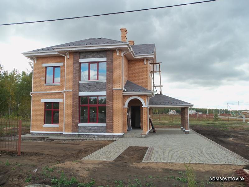

Нужен проект дома, адаптированный к нашим условиям, гост, нормы и т.д.
вот ссылка проекта http://www.proektanti.ru/files/portfolio/10210.pdf

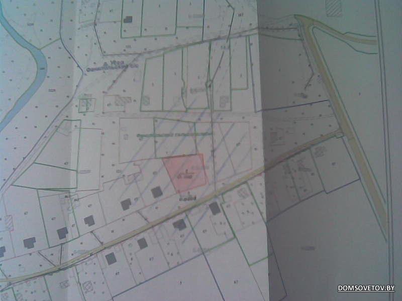

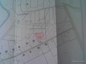

Ну вот как по ссылочке архитектурно-строительный.
Участок регистрирую завтра в БРТИ, по грунтам пока ни чего не скажу, ну а план участка пока только телефоном фоткал.
Заранее пока ищу помощь. К концу недели буду знать многое.
