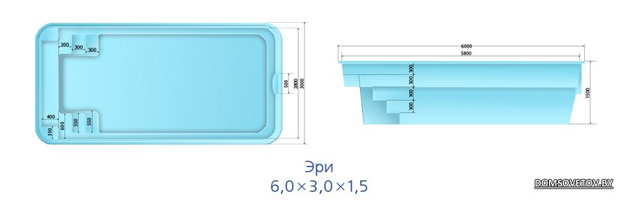

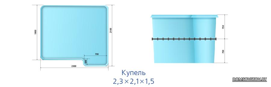

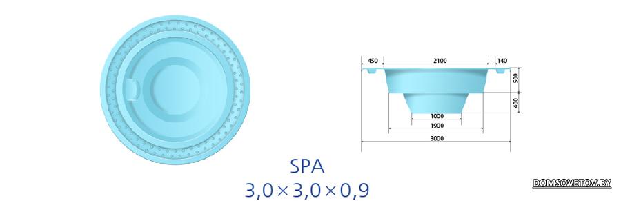

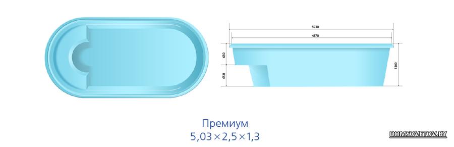

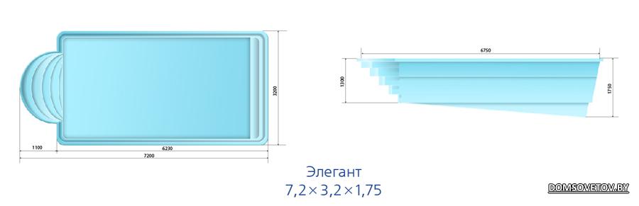

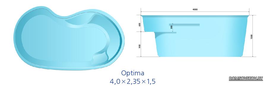

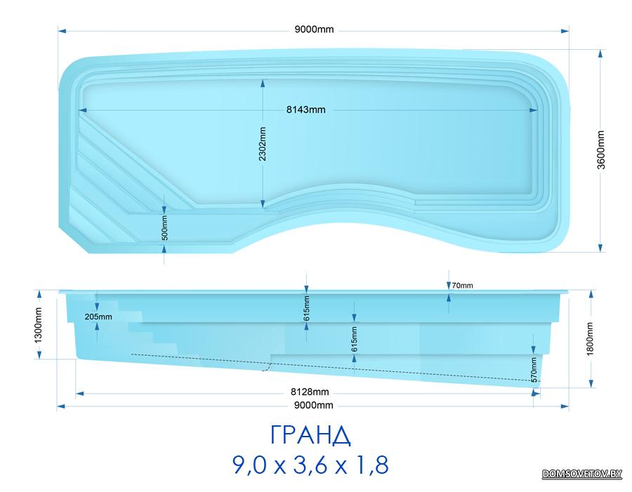

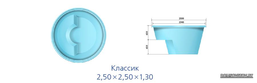

Есть отечественный производитель композитных бассейнов.

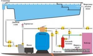

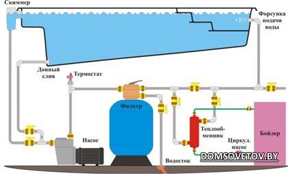

Способы подогрева воды в бассейне

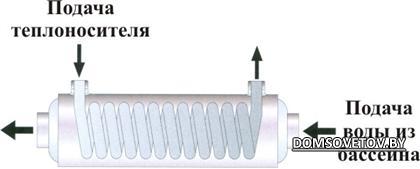

Водоводяные теплообменники, равно как и электрические проточные водонагреватели, используются для нагрева и поддержания температуры воды в бассейне.
Благодаря водоводяным теплообменникам, которые подсоединяются к центральному отоплению, бойлерам, тепловым насосам и другим источникам тепла, вода бассейна нагревается. Водоводяной теплообменник составляют два контура: контур воды бассейна и контур теплоносителя.
За счет функционирования фильтровальной установки, вода, находящаяся в бассейне, проходит через теплообменник. А теплоноситель работает с помощью циркуляционного насоса.
За работу циркуляционного насоса отвечает термостат, который обеспечивает поддержку установленной температуры воды бассейна.

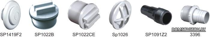

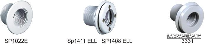

Гидравлические закладные детали.
Чтобы обеспечить хорошую циркуляцию воды, нужны качественные гидравлические закладные детали для бассейнов. Скиммерами называют специальные устройства забора верхнего слоя воды. Правда, они не только забирают с поверхности бассейна воду, но обычно захватывают и плавающий в воде мусор. На скиммеры можно также устанавливать специальные подводные пылесосы, которые ещё эффективнее очищают воду. Лучше всего один скиммер устанавливать в расчёте на 25 квадратов площади.
Форсунки – ещё одна разновидность гидравлических закладных деталей, своего рода стационарное устройство, с помощью которого отфильтрованная, продезинфицированная и подогретая вода подаётся прямо в бассейн. Сопло форсунки может вращаться, позволяя регулировать в полной мере направление струи воды и добиваться её лучшего перемещения в рамках чаши бассейна.
Ещё одна разновидность – донные сливы, которые нужны для сброса воды из бассейна или забора её на фильтрацию. Это стационарное устройство, которое умеет забирать нижние слои воды из чаши бассейна. Они также необходимы, потому что с помощью скиммера можно забирать только 70% всего объёма воды. Оставшиеся 30% воды нужно забирать с помощью именно донного слива.
Итак, те элементы, с помощью которых вода в бассейне рециркулирует, и называются гидравлическими закладными деталями. Условно их можно разделить на две группы: устройства заборы воды и устройства её возврата. Их изготавливают обычно из пластика или нержавеющей стали.

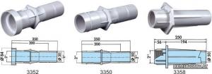

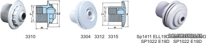

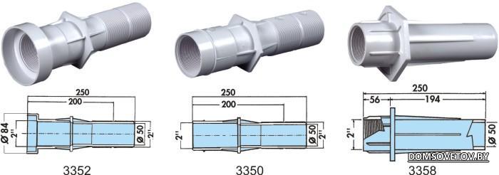

Форсунки
Форсунки – приспособления для подачи воды в те бассейны, которые прошли дезинфекцию, подогрев и полную фильтрацию. Сопло, которое выходит из форсунки, благодаря вращению, регулирует поток направления воды, что позволяет воде равномерно размещаться в нише бассейна. Поток воды, который будет проходить через форсунки, не должен быть больше 6 м3/ч.

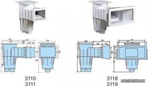

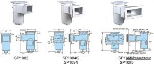

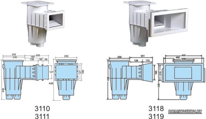

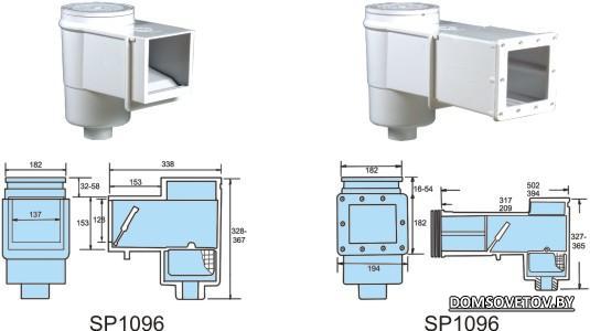

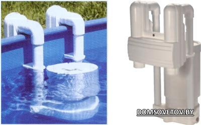

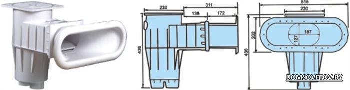

Скиммеры
Благодаря скиммерам, осуществляется забор воды с поверхности бассейна, а также собирается весь плавающий в бассейне мусор. К скиммерам можно крепить подводные пылесосы. Есть определенные рекомендации по установлению скиммеров. Так, например, эксперты утверждают, что на каждые двадцать пять квадратных метров площади воды следует крепить один скиммер, состоящий из стандартного заборника, при этом ширина для крепления должна составлять не более тридцати пяти квадратных метров. Через скиммер должно проходить 70-75 процентов всей циркулирующей воды.

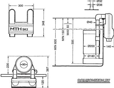

Навесной скиммер MTH (Германия)
Данный тип скиммера крепится на широкий или узкий борт бассейна. Крепления устойчивые, так же имеется сопло, которое регулируется. В комплект навесного скиммера MTH входит фильтр для грубой очистки, форсунка, позволяющая совершать возврат воды, и переходник, с помощью которого подсоединяется подводный пылесос.

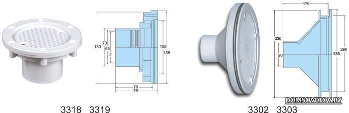

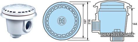

Донные сливы и устройства забора воды
Сливы данного вида необходимы для забора воды, которая после распространяется на фильтрацию или сбрасывается в бассейн. С помощью донного слива следует забирать 25-30 процентов всей циркуляционной воды.

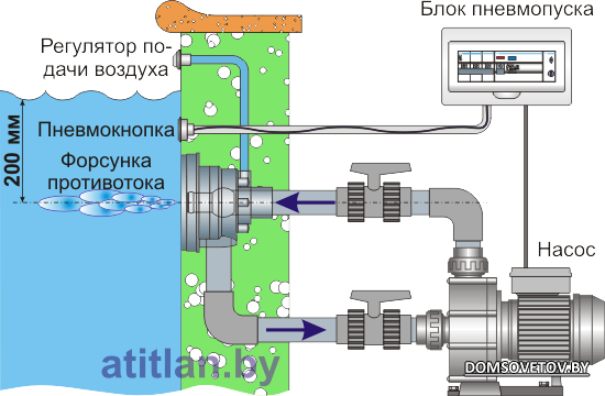

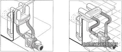

Противоток
Противоток в бассейне создает искусственное течение воды. Это позволяет при небольших размерах бассейна заниматься плаванием. Для взрослого человека производительность противотока должна быть от 40 м3/ч и более. Противотоки бывают встраиваемые и навесные. Встраиваемый противоток монтируются в процессе строительства бассейна, а навесной противоток может быть установлен уже на готовый бассейн. Противотоки всех типов имеют регулятор подачи воздуха, для подмеса воздуха, и пневмокнопку, для включения противотока непосредственно в бассейне. Большинство противотоков имеют регулятор скорости течения воды. Корпус противотока может быть выполнен из белого пластика ABS, или нержавеющей стали.

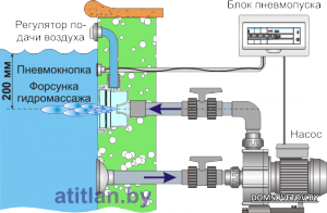

Гидромассаж
Гидромассаж – это массаж, осуществляемый потоками воды, в которые подмешивается воздух. Благодаря подмешиваемому воздуху в воде образуются многочисленные пузырьки. Гидромассаж оказывает терапевтическое воздействие на организм человека. Подача водно-воздушных струй регулируется по интенсивности и направлению с помощью гидромассажных форсунок, а количество воздуха в потоке воды – с помощью регулятора подачи воздуха. Пневмокнопка гидромассажа позволяет осуществлять его включение непосредственно из бассейна.
Потоки воды гидромассажа глубоко и безболезненно воздействует на расслабленные в воде мышцы. Гидромассаж рекомендуется при следующих функциональных расстройствах и заболеваниях:

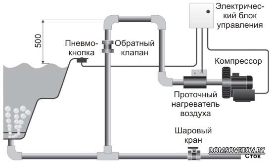

Аэромассаж
Аэромассаж (гейзер) является разновидностью SPA-процедур. Положительный эффект аэромассажа достигается за счет подачи подогретого воздуха через аэромассажное плато, которое монтируется в дно бассейна на глубине не более 1400 мм.
В процессе работы аэромассажа потоки воздуха образуют тысяч пузырьков, которые и оказывают благоприятное воздействие на тело человека за счет массажного эффекта. Аэромассаж несет здоровье, красоту, заряд бодрости и вдохновения всем, кто соприкасается с ним, или просто созерцает его грандиозное великолепие.
Главным аргументом для установки аэромассажа в Вашем бассейне является неоценимый вклад в собственное здоровье. Регулярное применение процедур аэромассажа оказывает мощный целебный эффект, позволяет привести все функции организма в норму и хорошо выглядеть.
В комплект аэромассажа входит аэромассажное плато, компрессор с глушителем и воздушным фильтром, проточный электрический подогреватель воздуха, пневмокнопка для включения аэромассажа, электрический блок управления, комплект труб и фитинга ПВХ.

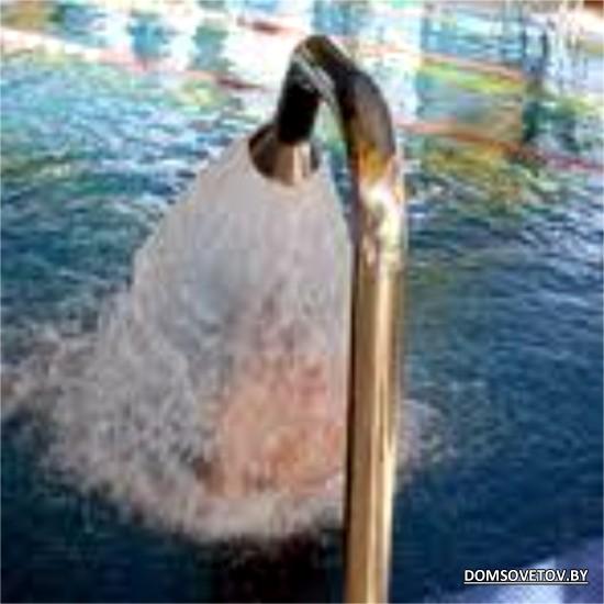

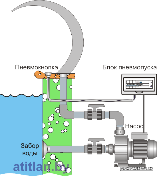

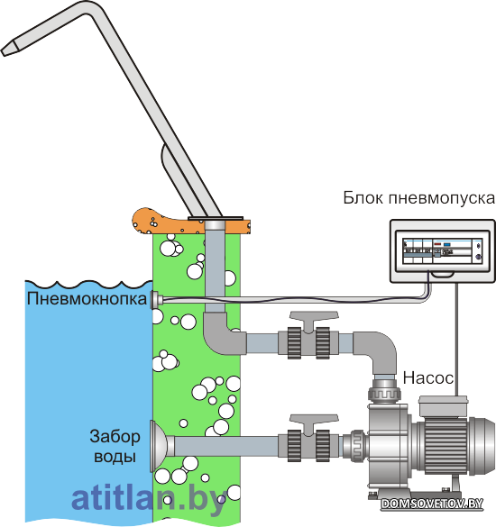

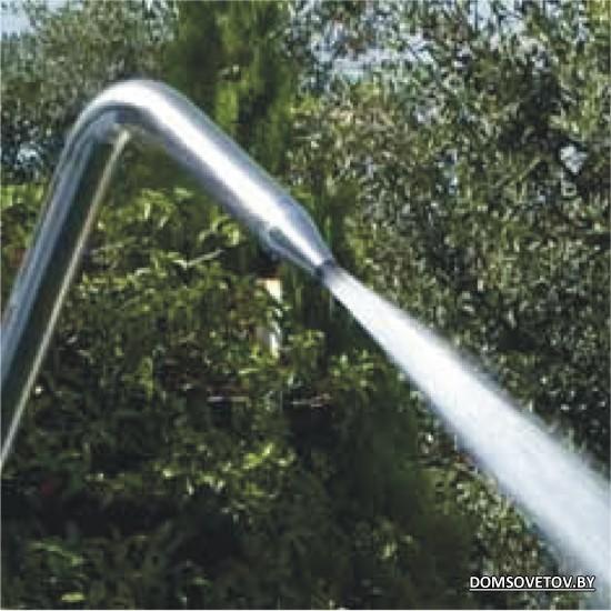

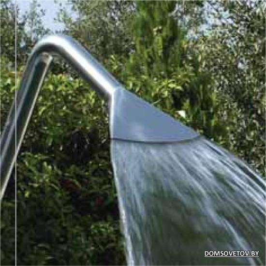

Водяная пушка
Водяная пушка представляет собой разновидность водопада и обеспечивает более интенсивный массаж мышц шеи, верхнего плечевого пояса, спины и головы. Кроме того, водяная пушка является декоративным элементом бассейна.
В комплект водяной пушки входит забор воды, насос, блок пневмопуска, пневмокнопка для включения пушки с борта бассейна, водяная пушка, комплект труб и фитинга ПВХ.
Водяные пушки могут иметь различную форму и мощность потока воды:
• пушка с точечной струей используется для точечного массажа;
• пушка с плоской струей имеет широкий поток воды и по своим массажным свойствам наиболее близка к массажным свойствам водопада;
• пушки со потоком-куполом. Форма потока воды у такой пушки достаточно оригинальная, и, благодаря ей, можно осуществлять массаж плечевого пояса и воротниковой зоны.
