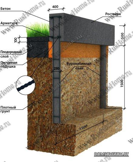

Добрый день.
грунт-глина
дом-деревянный с мансардой , брус-200х160мм
свая-300мм
свай-27 и расстояние от 2-2.7м
перепад на 10м-0.5-0.8м
Хватит ли запаса прочности?

Под сруб и каркасный дом должно хватить. На глине свая диаметром 250 выдерживает 3 тонны. 1,5 метра ростверка между сваями полностью распеределит нагрузки. При растоянии между сваями больше 2,5 м., нужно считать распределение нагрузок на каждую сваю.
Вот и считайте: складываете вес: ростверка+ стен+ перекрытий (включая пол 1-го этажа)+ перегородок + кровли + снеговой нагрузки. (Вообще вес дома должен быть в проекте). Полученный вес делите на число свай, если на каждую сваю будет меньше 3 тонн (лучше раз в 2 меньше), то выдержит, если нет - увеличьте диаметр сваи или их количество.
З.Ы. Свая диаметром 300 на глине выдерживает около 4,5 тонн.
З.Ы. З.Ы. Вообще мне не совсем понятно, почему большая часть застройщиков не хочет рассматривать свайный фундамент, а отдает предпочтение ленточному или плитному. Если для малоэтажного строительства в 80% случаев, в том числе со слабонесущими грунтами, свайный фундамент будет и дешевле и надежнее.
З.Ы.
Сообщение от Славка
А где заглубление? На толщину плодородного слоя?
Для подвышенного ростверка заглубление не нужно. Ростверк льется по проектной отметки земли. Под ним достаточно уплотненной подушки.
А сваю бурить глубже 1,5 метров имеет смысл только на слабых грунтах. Чтобы проколоть плывун или водоносный слой.

Прочности -то хватит, но сваи лучше почаще делать, 2,7 м моноговато по-моему. Если сильно будет пучить грунт под ростверком, то вполне может поднять, поэтому лучше сваи чаще и глубже. Держаться при пучении грунта под ростверком будет за счёт трения о боковые поверхности свай. Если хватит, то не поднимет, если нет то поднимет вместе со сваями. Это так умозрительно, нужно считать, сравнивать возможные силы.
