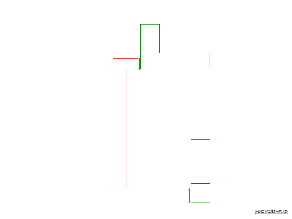

Подошла мне пора задуматься о приямке. Казалось бы, ничего сложного. Но интересен вопрос примыкания стен приямка к основному фундаменту.
Зеленым - основной фундамент, 40 см бетон, 10 см. ЭППС (ЭППС, естественно, в сторону приямка). Вид сверху.
Красным - собственно говоря приямок, планирую делать толщиной 30 см. Размер приямка (по внутренней стороне) 360 см на 200 см, на 250 см (последний параметр - высота приямка).
Думаю, как лучше сделать швы, которые синим отмечены. По проекту у меня нарисовано 2 см. битума. Но нужен ли он если там ЭППС? Кроме того, последнее время появились какие-то готовые деформируемые швы, гидрошпонки и т.д. Может можно использовать их? Кто что думает?

А как эти деформируемые швы ведут себя с сырой земле, например?
Вязать стенку приямка со стенкой фундамента не нужно? Он же будет жить своей жизнью тогда?
Я наверное насверлю арматуры, свяжу сетку и лину бетоном все... безо всяких швов...

Сообщений: 4,074
Saburoff, ну, типа так и задумано, для этого и шов битумный чтобы жили своей жизнью. Так как основной фундамент пригружен и неслабо домом будет, а приямочный -нет. Но опять-таки, это все со слов конструктора моего проекта. Но у меня есть основания не полагаться на него на 100 процентов

Получается что его не вяжут с основным фундаментом...
---------- Сообщение добавлено в 14:38 ---------- Предыдущее было в 14:35 ----------
И еще - пол приямка как устраивать? стяжку лить?

Сообщений: 4,074
Saburoff, сейчас ошивался по окрестностям, осмотрел приямки в девятиэтажках. С зазором и залиты эти зазоры какой-то хренью типа раствора.

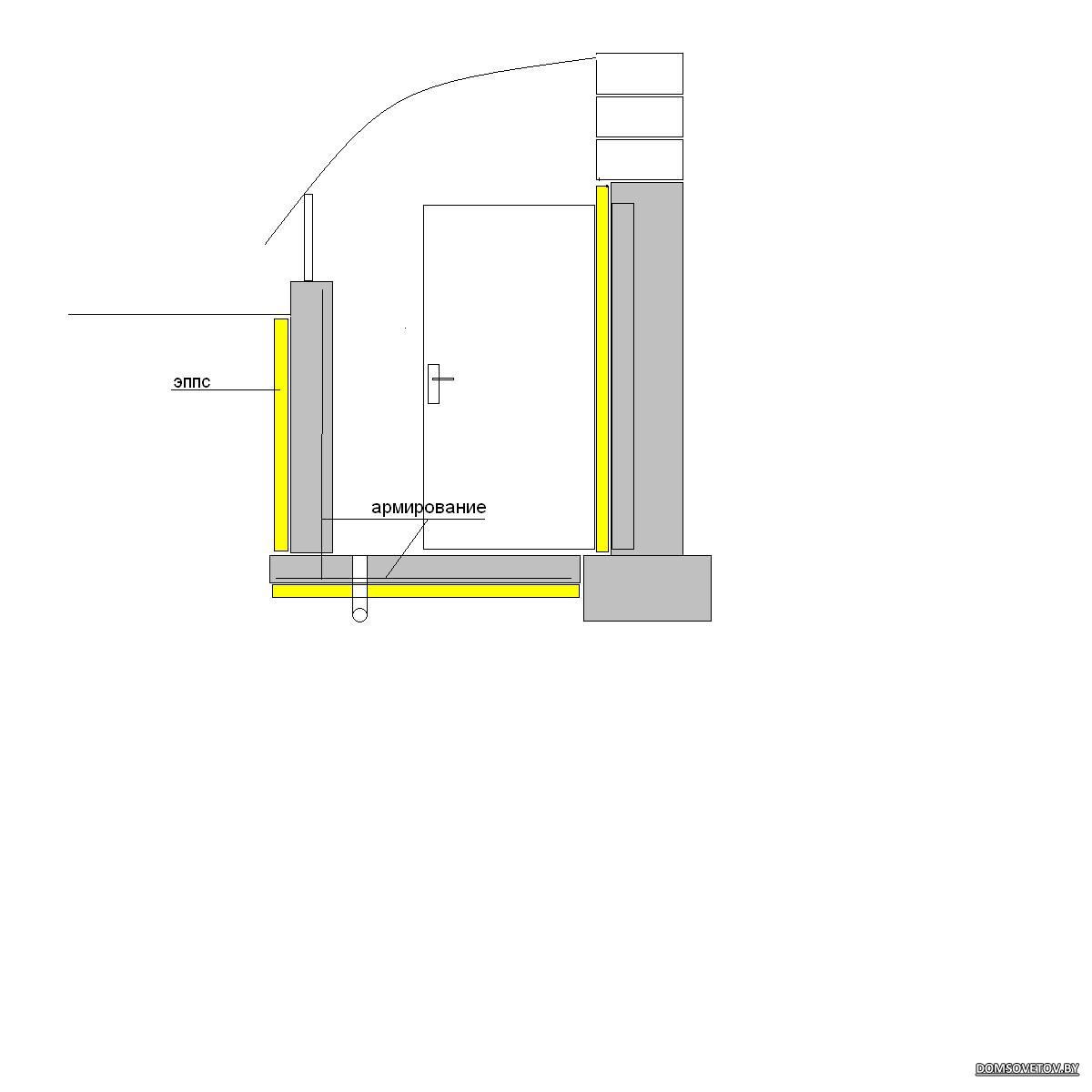

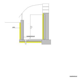

Вот как я вижу вход в подвал. Вход(спуск), вдоль стены дома, это экономит место на участке, да и навес от осадков проще сделать. Конструктив условный пока ещё. Надо решить где утеплять приямок, конструкцию(толщину) стен, армирования, толщину основания(стяжки).
Зазор есть всегда. Пеником прокладывают на этих 9-этажках. В монолитных домах, если не на общей монолитной подушке с домом, то тоже с зазором 5 см - пеник, минвата, пеноплэкс... т.е. что осталось в наличии после строительства.
