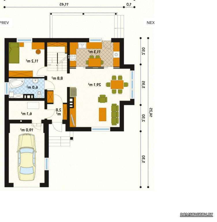

Размеры монолитной подушки будут как на рисунке, но с учетом измененной толщины ленты.
Проект расчитан на монолитное перекрытие между первым и вторым этажом, планируется переделка под плиты перекрытия справа -39ПТМ, по центру могут в размер 21ПТМ сделать по цене 24ПТМ, и справа лягут плиты 51ПТМ, соответственно размеры длин будут подгоняться под плиты.

никто не пересчитывал, вот и хотел спросить о возможности расширения подушки пропорционально увеличению ширины ленты + незначительного расширения комнат под плиты перекрытия ( это наверное больше к Pavel_GGS)

У меня тоже два монолитных перекрытия, хотя все размеры комнат подходили под стандартыне размеры плит (я правда потом увидел). Странно, что у вас не так...
Зачем расширять подушку? Если перекрытия будут плиты, то они легче монолита, а если еще и второе лить не будете, то тем более. Так что вес дома думаю если и изменится, то в меньшую сторону.

Какое опирание плит перекрытия для керамических блоков, такое же как и для кирпича - 12 см?

Опирание 12 см.
