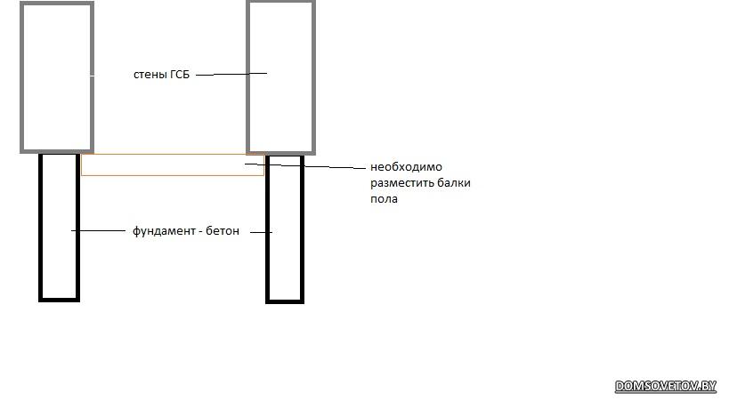

Доброго времени дня.
Хочу посоветоваться с вами по такому вопросу. Вначале, на веранде планировал засыпать фундамент песком, а затем стяжку и пол. Но потом, посчитал, что слишком много песка, веранда 2 на 3 и высота фундамента 1,5м. Вот потому и решил сделать маленький подвальчик. Но вот беда, места для укладки деревянных балок не предусмотрел. Т.е. у меня там ровные стены фундамента. И как шас закрепить балки для пола не знаю. Что вы посоветуете
Старый 06.05.2013, 18:19   #2 или 142090
Сообщений: 4,074
я бы отезки уголка на анкеры посадил бы. Естественно полка уголка должна быть соответствующая. И анкеры тоже. И на них балки.

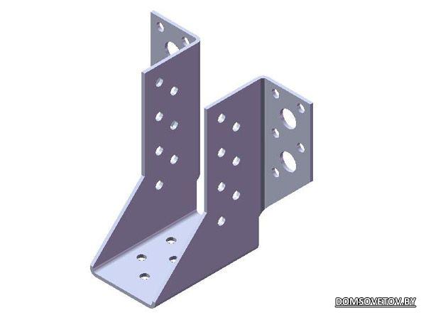

Старый 06.05.2013, 18:50   #3 или 142093
Сообщений: 13,051
Вот такие есть специальные есть

И где такие можно приобрести и как они правильно называются? Крепления для балок? А может есть спец название?
Старый 07.05.2013, 00:09   #5 или 142157
Zmeevik
Аватар для Zmeevik
Регистрация: 20.11.2011
Адрес: смолевичи
Сообщений: 1,704
Kuzbar,так и называются. есть под разные размеры балок. для стандартных 100 мм стоят по 2унылых енота за штуку, под 120 - уже все 5 (летом себе брал)
---------- Сообщение добавлено в 22:09 ---------- Предыдущее было в 22:08 ----------
брал на рынке в уручье. завались там такого добра. в ларьках где саморезы и прочий крепеж
