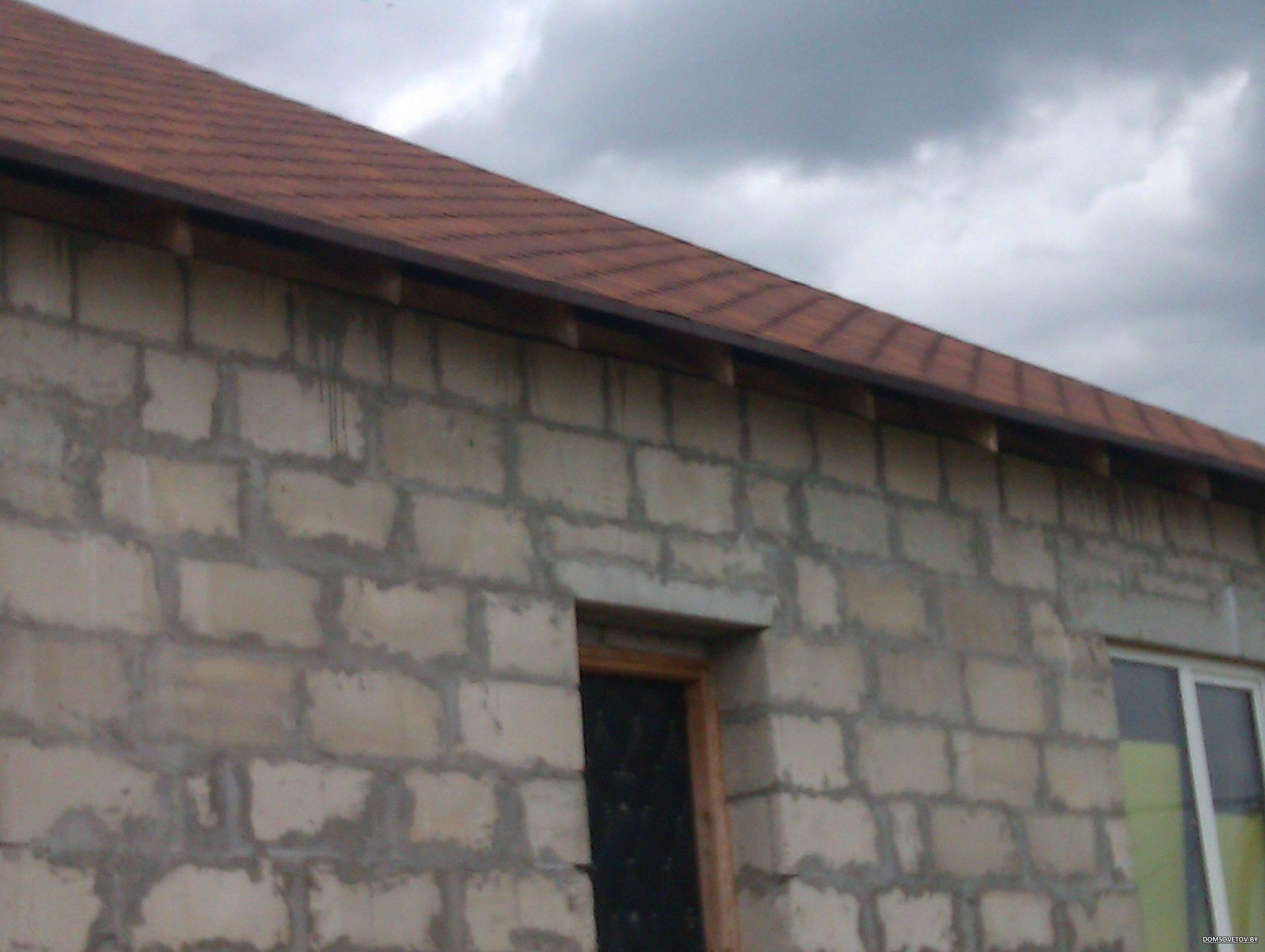

Необходимо сделать примыкание к основной крыше, козырька над крыльцом.
Козырек будет делаться под другим углом, есть пару вопросов.
1. вырезаю капельник, привязываюсь к стропилам, вровень с фанерой под другим углом креплю фанеру над козырьком.
Переход обыгрываю ендовым ковром, набиваю кровлю.
2. не трогаю капельник, привязываюсь к стропилам, подвожу фанеру под капельник, креплю ендовый ковер, набиваю кровлю.
Какой вариант более правильный?

Сделаешь под другим углом- получишь снеговой мешок

По другому не получится....

по мне 1 вариант более правильный
---------- Сообщение добавлено в 20:54 ---------- Предыдущее было в 20:53 ----------
Alessio, а вариант не плоской крыши крыльца, а например полукруглой не рассматривал?

Неа в контексте крыльца и внешнего его восприятия полукруглый козырек не рассматривается)

Там вроде бы и просто отдельный козырёк ниже кровли должен неплохо получиться.

хм спс, буду думать....
