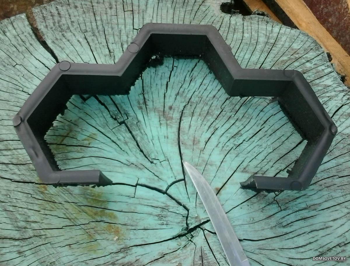

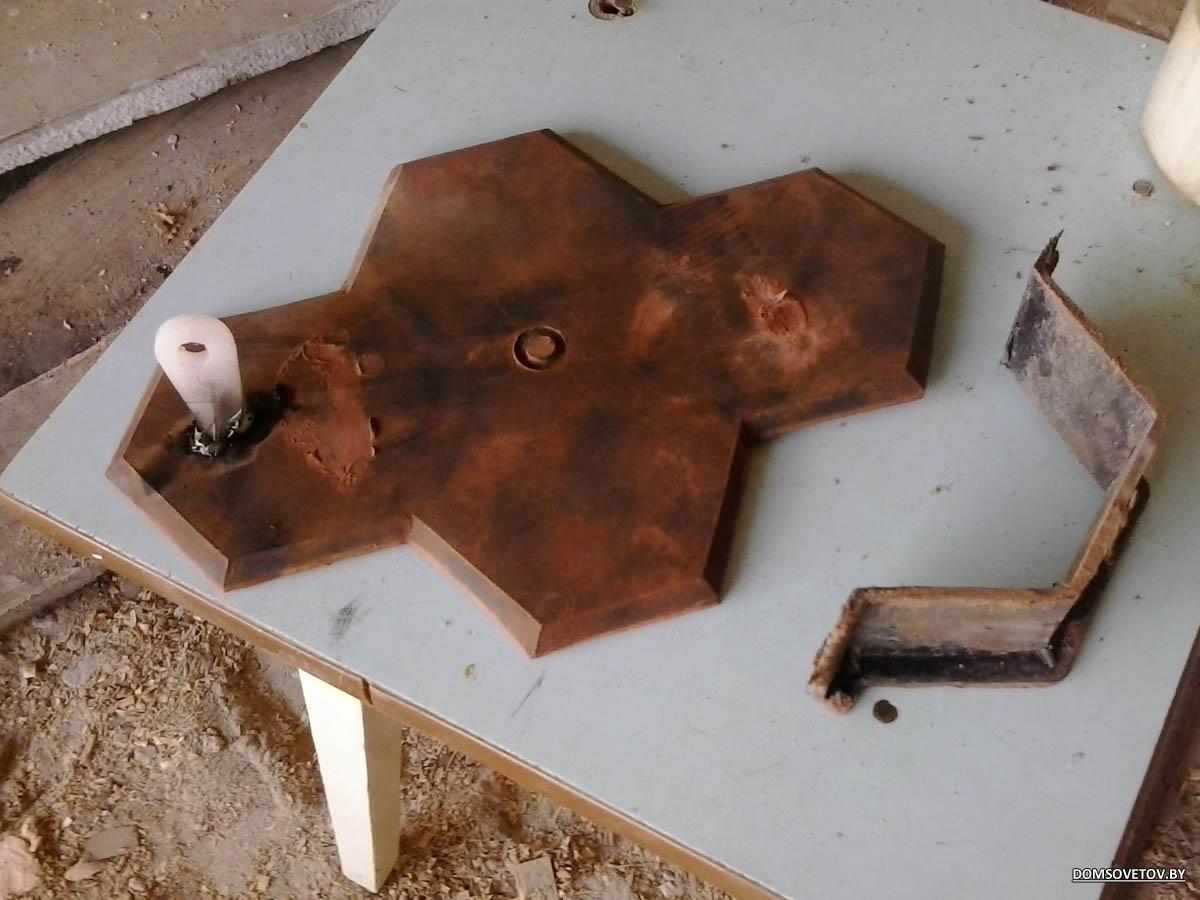

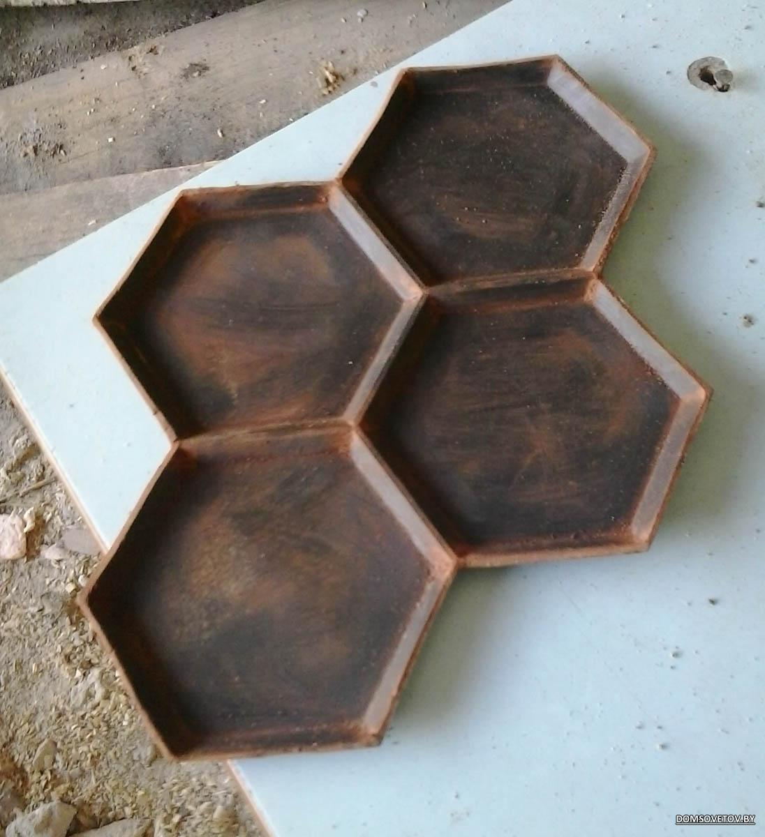

Взял я маленькую пластиковую форму для тротуарной плитки и... вырезал из неё штам ) Да маленький, да жестковат, но штамп есть!
К обратной стороне припаял большую ручку, чтоб удобней было. В процессе работы отломалась Припаял маленькую... ну сегодня и её отломал
Осталось опробовать!

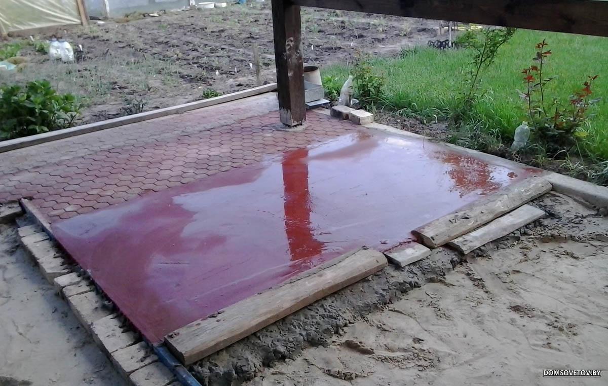

Цветного упрочнителя нет, но есть сурик железный! Сыпать его на бетон мне вера не позволила ) Поэтому развёл его водой, полил бетон, затёр его, смазал свой штампик литолом и вперёд штамповать!!!

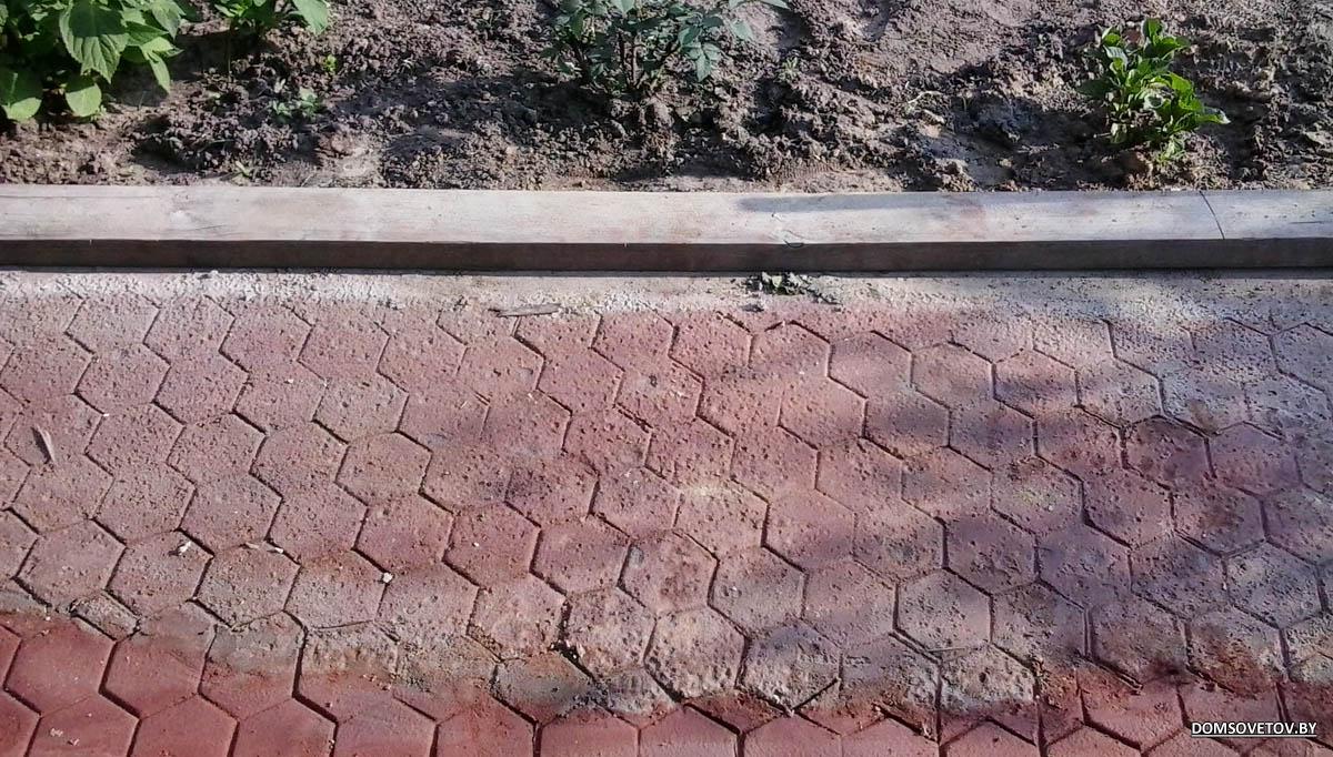

Щебень у меня был 20-40 и отштамповать бетон с таким щебнем оказалось ооооочень затруднительно. Да и к началу штампования отнёсся халатно. Думал раз штамп маленький, то точность не важна. Ошибался. Ещё один косяк, это окончание заливки. Как был бетон, так и отштамповал. Про стык со следующей заливкой упустил момент.
Небо, видя как я издеваюсь над бетоном, решило меня отогнать на табурет, чтоб посидел, подумал, покормил мошкару и комаров.... В общем херакнул ливень
В итоге моя работа, хоть и маленький кусочек, была превращена в нечто жутковатое

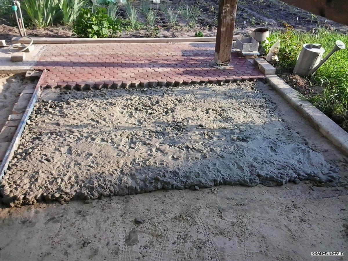

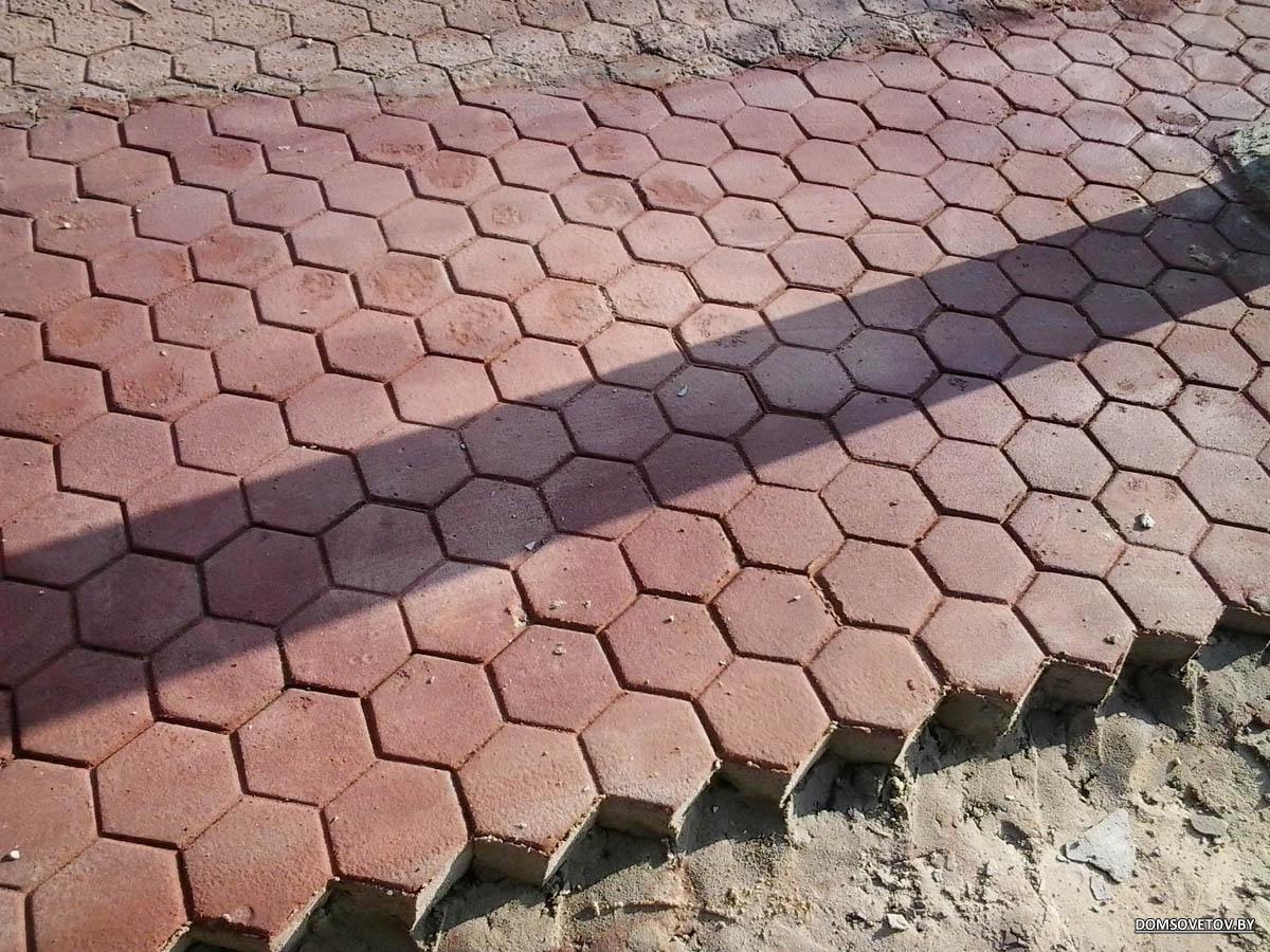

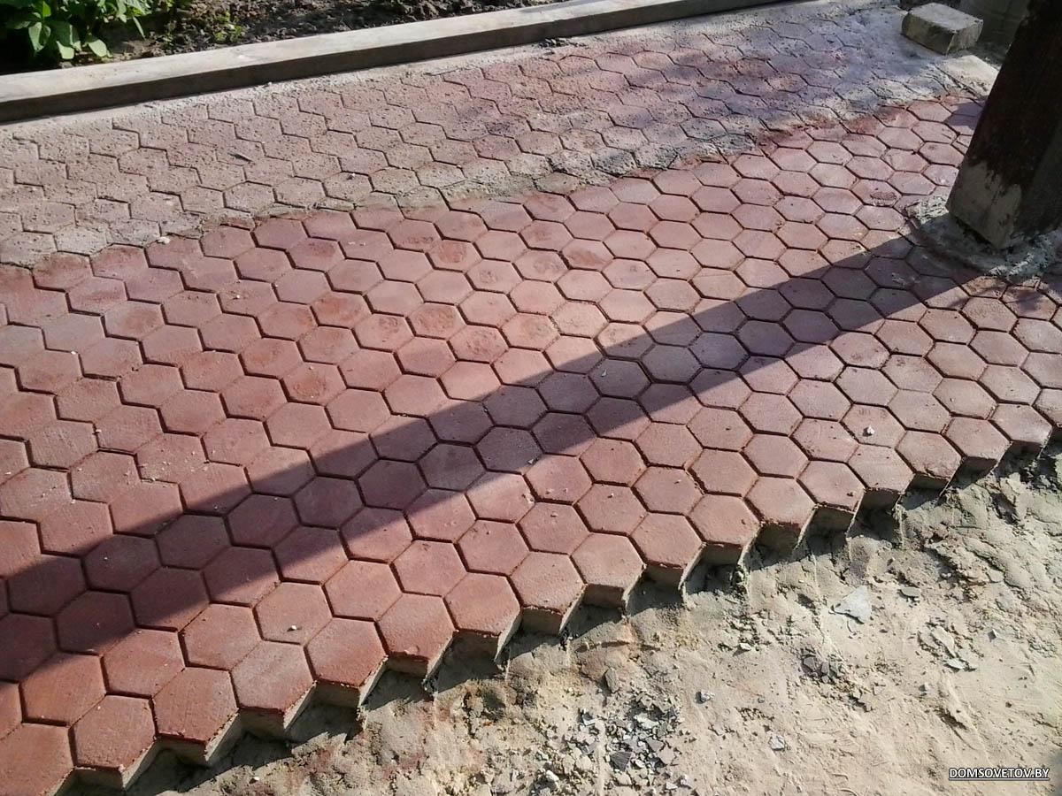

Перерыв пошёл на пользу. Бетон на щебне заливался нижним слоем, разравнивался. На него сверху заливался пескобетон. Потом по старой технологии, краситель и штампуем. И ура! Вполне достойный результат! А чтоб не было опять косяка со стыковкой делаем её культурной, убрав "лишний" бетон по узору.

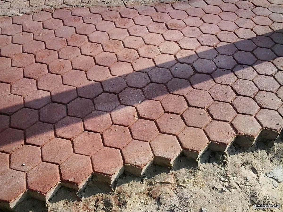

Сегодня после работы поехал опять на стройогород )
Технология была уже отработана, поэтому начал опять весь цикл.

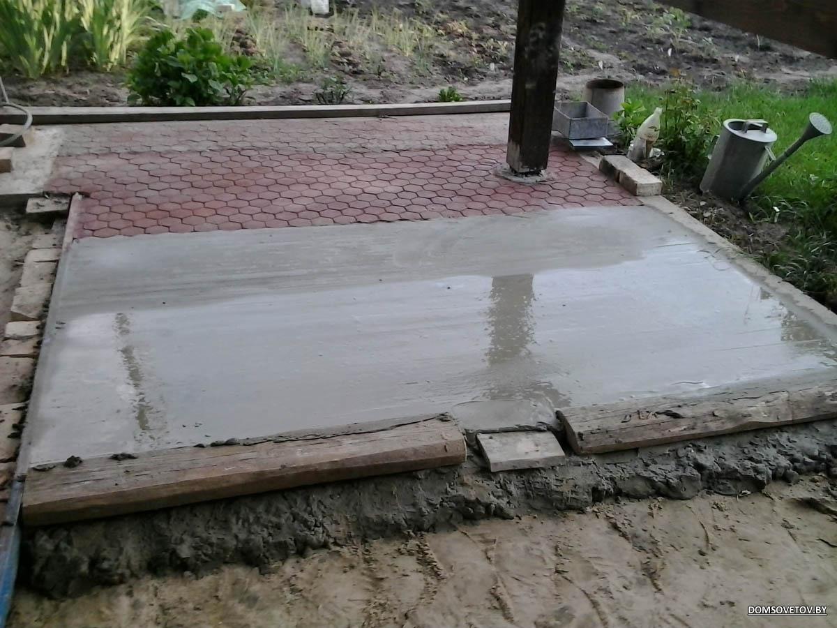

Замес и заливка бетона для первого слоя
Заливка верхнего слоя из пескобетона
Затирка с окраской верхнего слоя
Штампование в кадр не попало, тк мошкара откусывала целые куски мяса от моего тела.

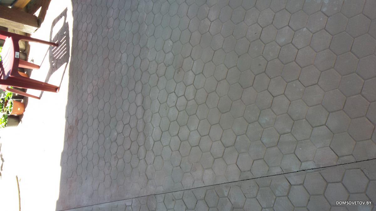

Всё накрыл щитами, чтоб коты не отштамповали своими штампами
В итоге за два вечера почти четверть площадки 5*6 сделана
