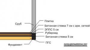

Планирую делать пол в парилке и моечной из плитки. Подскажите, пожалуйста, подойдет ли такое основание под плитку:

Я делал так. Трамбованный грунт, пенопласт от пяти до 8 см. Где как получилось потом бетонная стяжка от пяти до восьми см. Ну и сверху уже плитку уложили.

А как такой вариант показал себя в эксплуатации: пол не холодный? зимой пользуетесь? сырости нет?
Еще интересует можно ли на такой пирог ставить металлическую печку без выполнения отдельного фундамента по нее?

Металическая печка весит кг. 50. Ее на любой пирог ставить можно. Пол нормальный. Такой, какой и должен быть пол из плитки при людом способе его устройства. А сырость тут скорее не от пирога, а от вентиляции.здесь подробнееhttp://www.domsovetov.by/showthread....t=%E1%E0%ED%FF

Скажите, а перегородку между парной и моечной (на фото вроде из кирпича) ставили прямо на эту же стяжку или был фундамент?

Пере городки на не глубоком фундаменте.

Я в местах планируемых перегородок кидал в стяжку дополнительно к сетке по арматурене.

Andy, если как по рисунку, то у вас слой ЭППС будет просто не дешевым наполнителем вдоль стен- чистовая стяжка не должна касаться фундамента, она должна быть выше него..

толщина ППС по грунту 10см.не менее.
---------- Сообщение добавлено в 10:37 ---------- Предыдущее было в 10:36 ----------
а вот накуя вам 7 см стяжки по ППС?.

10см что бы уменьшить расход на отопление? Для бани вполне хватит и пяти. Вообще надо смотреть сколько позволяет положить стяжка.
