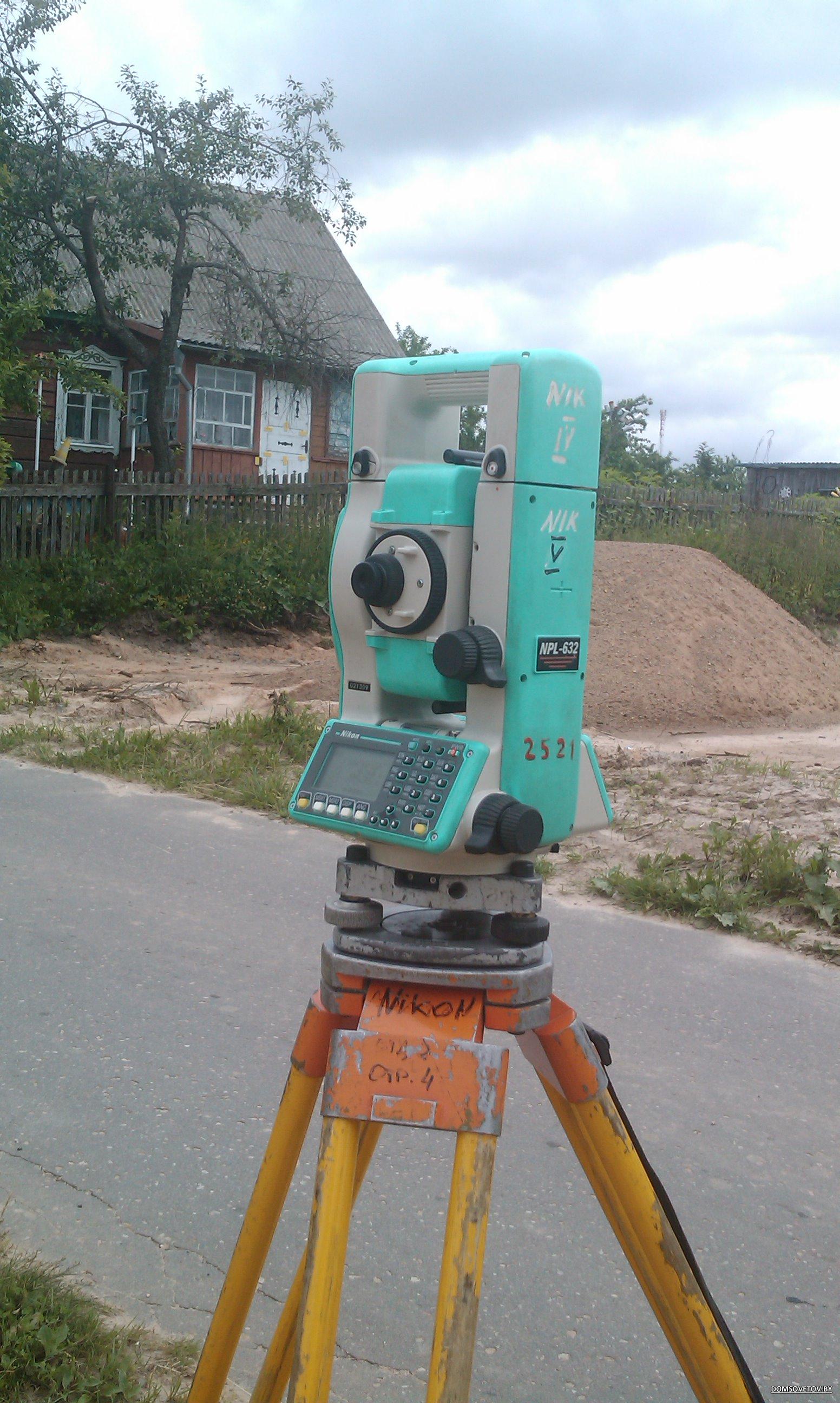

Мне белгипрозем вот таким прибором границы выставлял
Приехали, сначала поставили на треноге этот прибор на моем участке, потом уехали поставили что-то далеко в поле. Потом этими двумя приборами видимо установили точку, от которой в дальнейшем выставили все точки границ моего участка. А потом от точки выставленной на моем участке еще таким же образом примерно в километре от моего участка тоже границы восстанавливали.
PS. когда уезжали сказали, чтобы через время позвонил забрал "дело"
