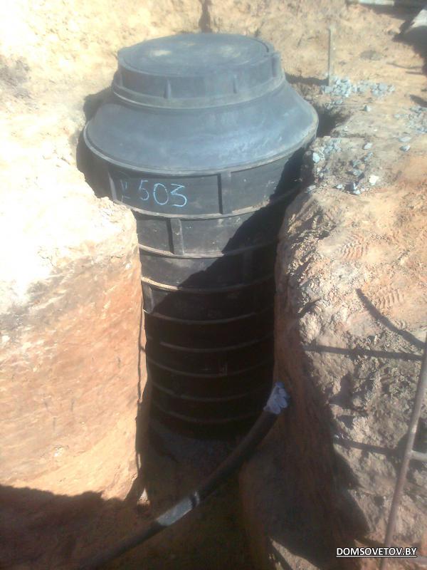

Полимерпесчаные кольца для колодцев и такие же люки - кто нибудь использовал или имеет информацию ? Сегодня пощупал, такой же материал как полимерпесчаная плитка, d-1000мм, h-200мм, т.е. на колодец 2000мм нужно 10 шт, потом ставится конус и люк из такого же материала.
Мне нужно будет делать ливневой колодец для воды с крыши и со стоянки. Диаметр, думаю пойдет, вопрос в долговечности материала. Ну и вообще в целесообразности. Сегодня выходной, но сторож сказал что выходит дешевле бетонных.
Стоит ли смотреть в эту сторону ?

Если с того года нечего не поменялось то сторож с****... .

Т.е. получается дороже ? И даже с учетом что кран для разгрузки не нужен ?

Не ну если всё считать... Хотя счас кольца возят рэбяты на манипуляторах и если яма есть с заездом сразу и монтируют. Эти кстати полимерные тоже пад... тяжолые. Ну правда меньше чем бетон.

@Юра Добриденев, до применения дошло?

Воообще, на них есть какие ГОСТы, СТБ?

@Семиход, стоит колодец второй год, нарадоваться не могу, лазить туда-назад удобно. Перевезли обычным бусиком. Монтировать удобно, 2 человека поднимают легко. У них 2 люка на выбор, тяжелый под машины и легкий. Тяжелый поднимаю просто подковырнув двумя пальцами с двух сторон.

@Юра Добриденев,
тогда ссылкой делись- мне размеры интересны.

И мне интересно... очень не хотел бы бетонные. Темболее много дырявить надо будет

да нету ссылки, просто приехал и купил по дороге.
размеры в гугле есть
да ну..нафига бетонные, когда такие есть, бетоний же неподъемный, а эти покидал и ладушки. Не помню точно, но на одном, вроде, попрыгать пришлось, не хотело само залезать в четверть, но проблем не доставило. Больше всего нравится то, что не нужно лестницу майстырить, ступеньки уже считай есть.

@Юра Добриденев, а что значит - "ступеньки уже считай есть"?
