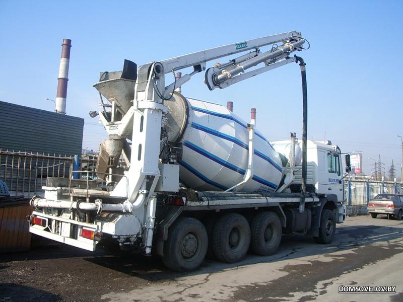

Подскажите, реально ли в минске(а лучше в районе заславля) заказать бетон чтобы привезли миксером со встроенным бетононасосом, чтобы бетон можно было не с лотка заливать, а шлангом?
Вот например что-то типа такого:
Как-то видел в минске ехал миксер а с двух сторон у него еще цеплялись 2 примерно пятиметровых шланга...

Видел такие в Минске и не один раз. Остаётся искать, кто оказывает эти услуги

Недавно в посёлке таким заливали, там реально без насоса никак было. Вроде бы есть у "Кубитека" такой и ещё у кого-то, в Минске встречаются. Насос кстати довольно быстро подаёт, поэтому опалубку нужно особенно сильно укреплять. Как вариант шланг ложить максимально горизонтально.

У Дениса с форума, который бетон продает, есть такой. 70 долларов в час, минимум 2 часа. Плюс стоимость доставки самого миксера. Длина насоса - 25 метров. Вот его тема: http://www.domsovetov.by/showthread.php?t=2945

Всегда считается доставка за миксер. В случае очень большого миксера отдельный разговор должен быть, если что-то отличается. А у Дениса есть миксер с насосом одновременно - я с ним разговаривал буквально две недели назад. Буду у него сам его заказывать на этой неделе.

Появился такой агрегат (миксер 8м3 + насос 25м) у "Технобетона"
тел. 8-029-152-4444
По цене тоже самое, что отдельно заказывать миксер и бетононасос.
