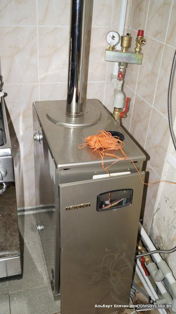

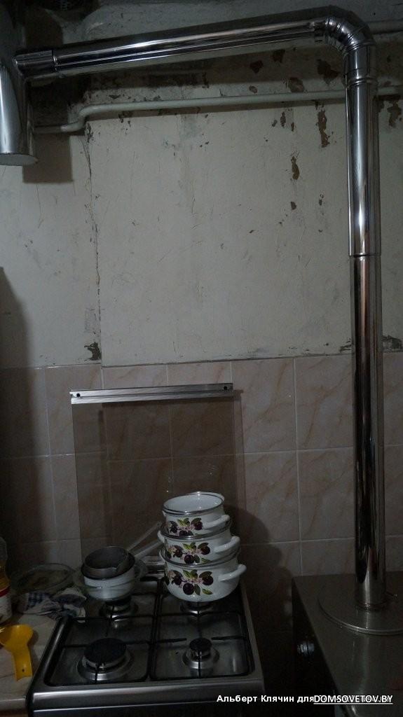

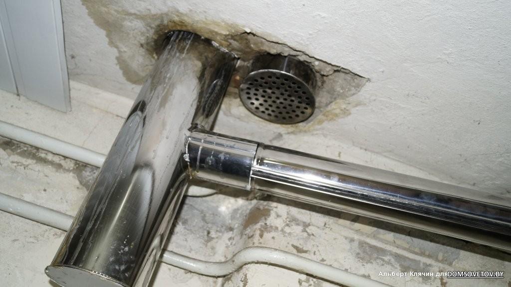

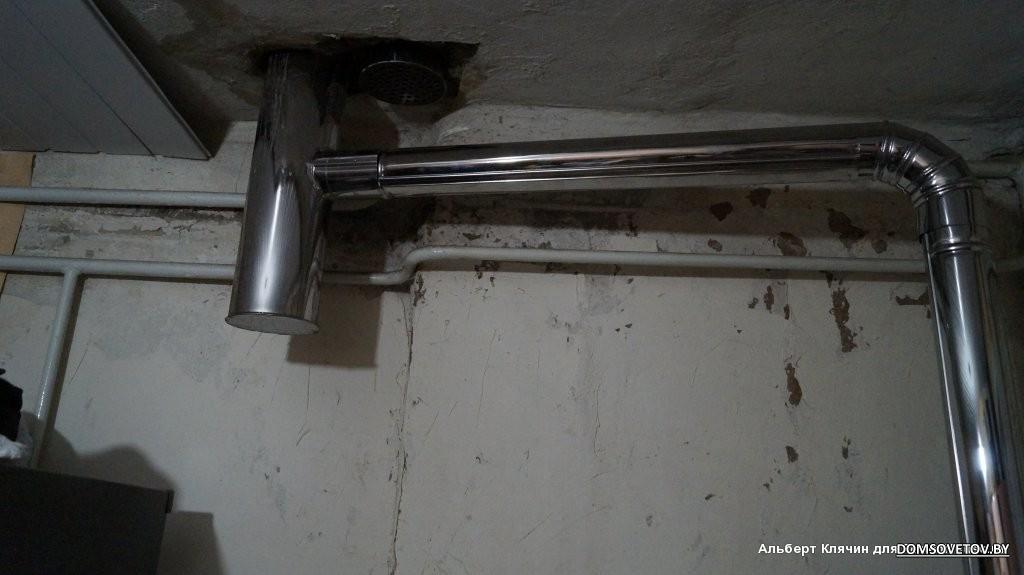

Всем, привет! поставил себе котел navien kdb-150 GA 11.6 кв, т, с турбиной, вроде как. Котел работает нормально, подача обратка одинаковы, отаплев площадь 65 кв м, достала одна проблема с выхлопа на потолок капает много конденсата по тройнику вниз т. е с асбестовой трубы стикает вниз, труба вертикальная. . нержовейка, не коаксиальная ... ,что делать, кто говорит трубу асбестов надо утеплять, кто что ...подскажите ,что делать, а то я хотел еще воздух котлу с улицы подать, но тогда наверн потолок вообще рухнет ...во дела !

А фоты больше можно? Трубу лучше утеплить.

ДА УЖ фотки и впрямь маленькие
почему то сжимаются

Альберт Клячкин вот картинки побольше

нарисуйте /опишите - что у вас выше потолка.

блин , народ. до стояка положено по дыму..а вот что потом у чела?

1) увеличить температуру отводящих газов, увеличив температуру СО
2) утеплить дымоход. Весь!
зы. Дымоход собран по дыму
зыы. Фотки грузить не через "вложения", там же написано, что не для картинок это, а через "изображения" ("загрузка")
